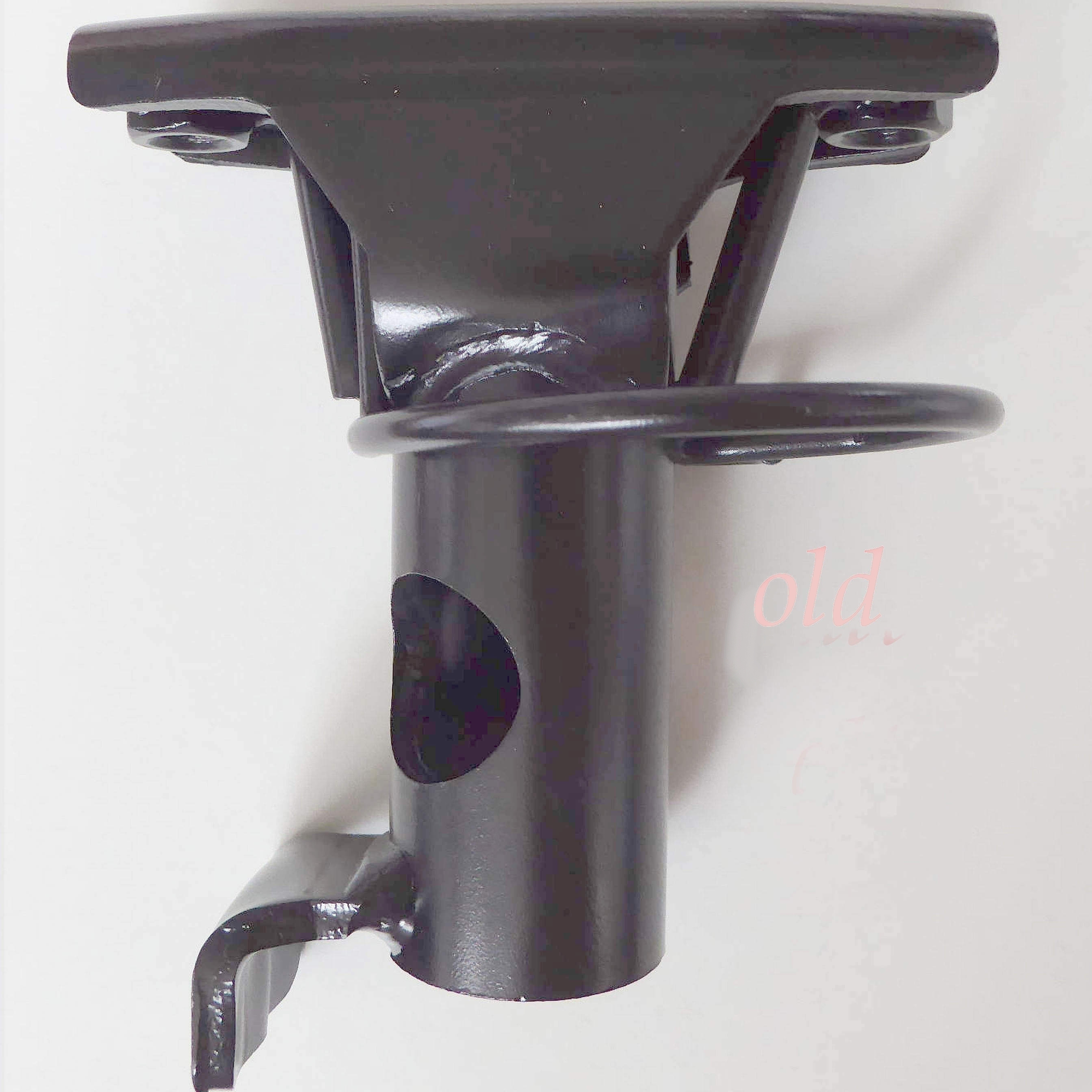

Ich rätsele schon länger darüber warum die Bohrung für die Klemmschraube ausgerechnet 45° zum Flansch sein muss.
Wären Die Bohrungen 90° zu den Flanschlöchern, müsste man sich schon sehr anstrengen um als Ergebnis ein Verdrehtes
Vorderrad zu bekommen.
Vielleicht weiß jemand die Antwort warum die Chinesen das so machen. :roll:

Vielleicht kommt man so besser an den Schraubenkopf und Mutter. Ein entscheidenes Stück ist übrigens das Klemmstück (7). Wenn man gestürzt ist, hilft eigentlich nur ein Austausch der krummen Teile: Lenker (1) und Flansch (5).

Peter51 hat geschrieben: Do 29. Jul 2021, 18:42 Vielleicht kommt man so besser an den Schraubenkopf und Mutter. Ein entscheidenes Stück ist übrigens das Klemmstück (7). Wenn man gestürzt ist, hilft eigentlich nur ein Austausch der krummen Teile: Lenker (1) und Flansch (5).
Ich habe die Zeichnung korrigiert, es müsste so aussehen. Die Mutter kommt auf die abgeflachte Seite.
Man kann den Lenker drehen, also kommt man immer gut an die Mutter ran. Vielleicht sollte ich die
Frage auf chinesisch stellen: 这是为什么呢 ?Warum ist das so ?
:lol: :lol:
Nö, das muss irgend einen anderen Grund haben.

Meine 10 Jahre alten E-Mäxe haben das gleiche Befestigungsprinzip. Die Schraube sitzt auf 0°. Der Lenker läßt sich am Schaft max. 1° oder 1mm am Umfang korrigieren. Ja, Foto 1 war mit Schraube/Mutter falsch gezeichnet.
