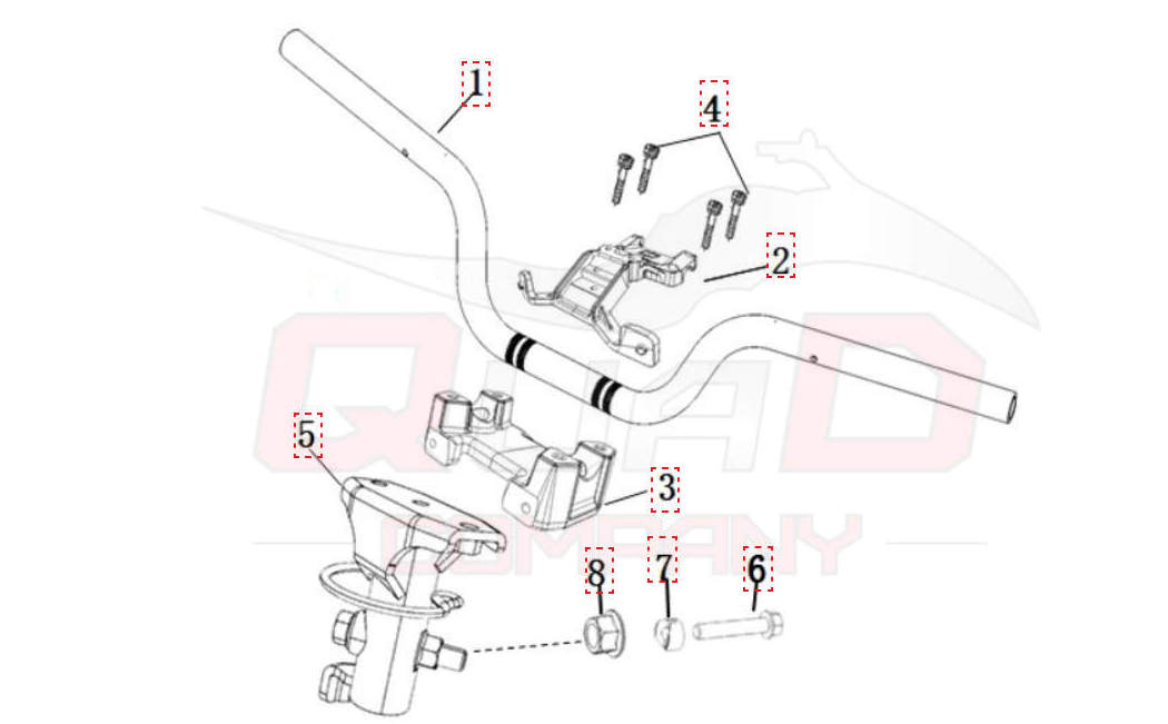

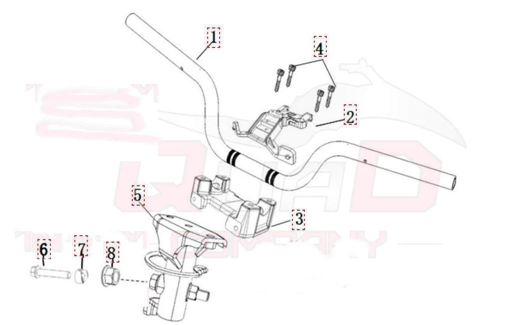

Ich habe die Zeichnung korrigiert, es müsste so aussehen. Die Mutter kommt auf die abgeflachte Seite.Peter51 hat geschrieben: Do 29. Jul 2021, 18:42 Vielleicht kommt man so besser an den Schraubenkopf und Mutter. Ein entscheidenes Stück ist übrigens das Klemmstück (7). Wenn man gestürzt ist, hilft eigentlich nur ein Austausch der krummen Teile: Lenker (1) und Flansch (5).

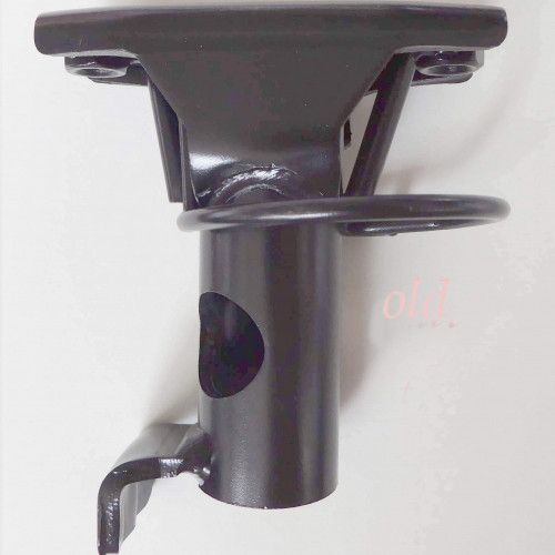

Hast Du ein Foto davon ?Peter51 hat geschrieben: Do 29. Jul 2021, 20:06 Meine 10 Jahre alten E-Mäxe haben das gleiche Befestigungsprinzip. Die Schraube sitzt auf 0°. Der Lenker läßt sich am Schaft max. 1° oder 1mm am Umfang korrigieren. Ja, Foto 1 war mit Schraube/Mutter falsch gezeichnet.
DAS:
