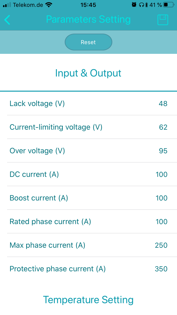

Ich hab jetzt noch ein paar andere Fragen zu den Stromangaben. Wenn jemand einen guten Link hat, gerne her damit. Ich wühle mich schon seit Ewigkeiten durch das Internet, aber finde bisher nichts, was meine Fragen auf den Punkt beantwortet.
Auf Seite 14 dieses Threads hat jemand seine Einstellungen gezeigt für einen 48V/2kW Motor und slothorpe meinte, die Einstellungen sind soweit ok. Batteriestrom solle auf 70 A.
Ich verstehe immer noch nicht so richtig "rated current" usw. Der User hatte da 100 A Dauerstrom?, das sind dann 4,8 kW ...das ist doch viel zu viel.
Hintergrund ist der, dass ich einen 60V/3KW Motor betreiben möchte mit einer Boost-Taste, die mir für max. 1-2 Minuten, 4,5 kW dann liefert.
Ich entschuldige mich dafür, weil das Thema wohl bestimmt zig mal hier durchgekaut wurde, aber ich hab arge Verständnisprobleme. Ich hätte bei mir bei rated current, 50 A eingestellt und Boost current auf 75A.
Hier nochmal ein Bild, das der User mit seinem 48V/2kW-Motor eingestellt hatte.

das was Du mit Dauerstrom bezeichnest ist ja offenbar der Stom aus dem Akku, der in der App als DC-Current bezeichnet ist.
Mit phase current sind aber immer die Schwellenwerte die zeitlich schwankenden Ströme in den drei Motor-Phasenkabeln gemeint,
die aus den Kondensatoren des Controllers gespeist werden und dadurch ganz andere Maxima erreichen. Gleichwohl möchten die Bauteile der Leistungselektronik auch auf der Sinus-Phasenseite nicht zu lange im Boost-Modus unter max phase current gestresst werden.

DC Current ist mir soweit noch klar, dass damit der Strom aus dem Akku gemeint ist. Der Motor hat ja aber zB 3kW bei 60 V, demzufolge müsste man ja irgendwo die 50 A einstellen. Und im Boost-Mode will ich eben auf 4,5 kW kommen.

DC-current: auf 50 Amprere x 67 Volt = 3.350 Watt elektrische Leistung aus dem Akku und 2.500 Watt Motorabgabeleistung (bei 25% Verlusten)HerrFord hat geschrieben: So 3. Okt 2021, 12:48 DC Current ist mir soweit noch klar, dass damit der Strom aus dem Akku gemeint ist. Der Motor hat ja aber zB 3kW bei 60 V, demzufolge müsste man ja irgendwo die 50 A einstellen. Und im Boost-Mode will ich eben auf 4,5 kW kommen.
Boost-current (auch DC): auf 75 Ampere x 67 Volt = 5.000 Watt elektrische Leistung aus dem Akku und 3.750 Watt Motorabgabeleistung (bei 25% Verlusten, im Controller 10% und im Motor 15%; für den Laststrom bei Akku vollgeladen)
Was der Motor genau auf Dauer verträgt, wäre die Frage, wenn man an die Limits heran will.
