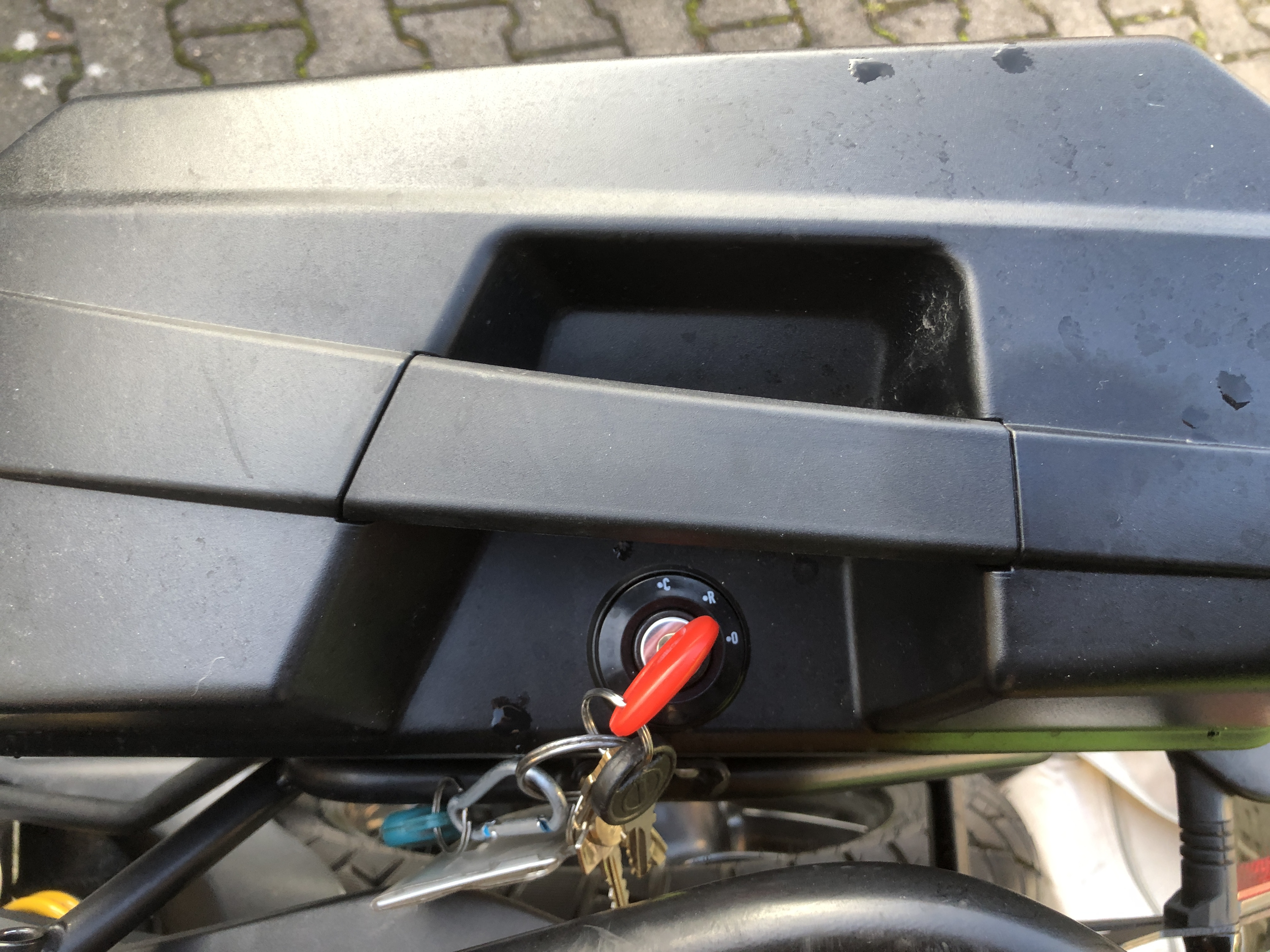

Weiter geht's! Die Koffer an sich haben das für Givi typische Monokey System. Wenn der Schlüssel 90° quer zur Fahrtrichtung steht kann er abgezogen werden. Abnehmen kann man den Koffer nach einer 45° Drehung, und man muss zum Entriegeln den Schlüssel samt Schloss nach unten drücken, dann kann man den Koffer seitlich abnehmen:
Zum Deckel aufmachen muss man den Schlüssel um 90° drehen, und blöderweise ebenso draufdrücken, obwohl man ja den Deckel aufmachen will :roll:

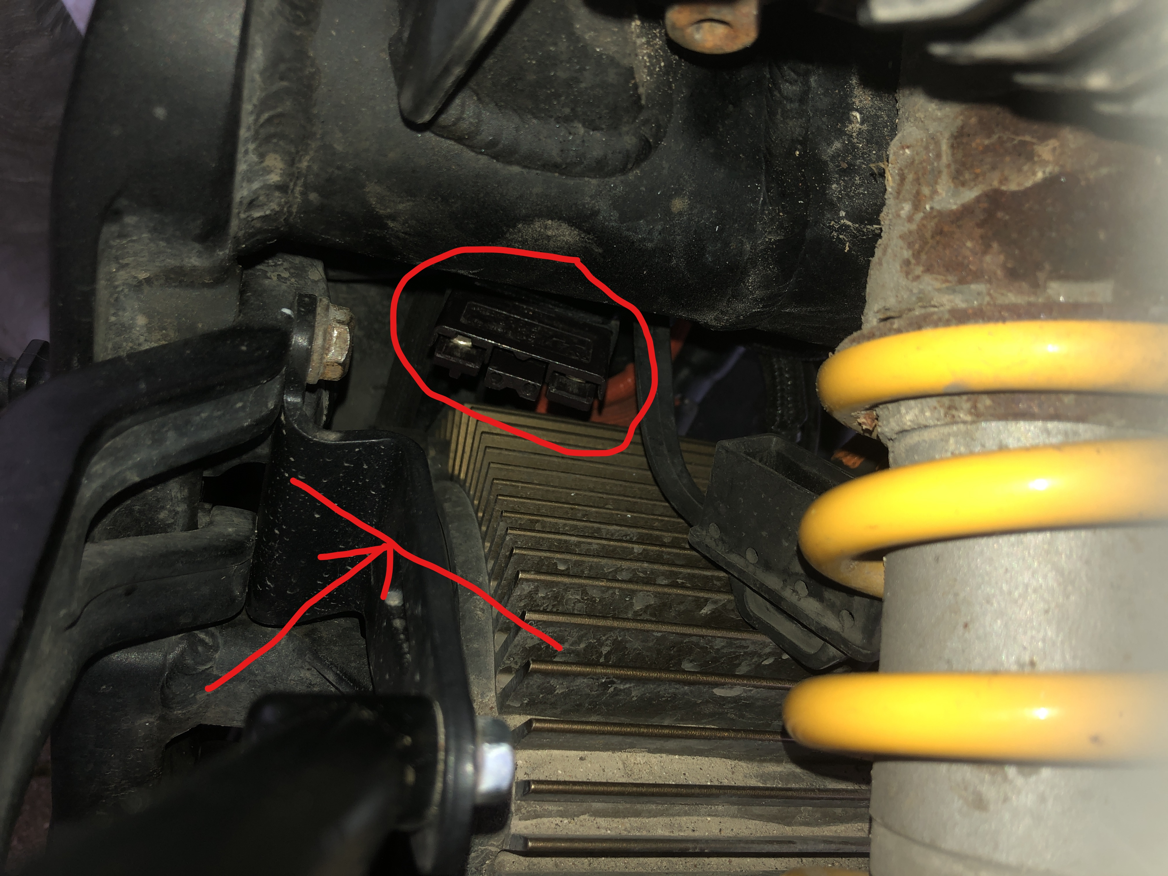

Ein Wort der WARNUNG für alle, die mit dem Zero-Spezial-Seitenkofferrahmen von Givi liebäugeln:
Der Blechhalter, der links unten den Seitenkofferrahmen abstützt, steht so weit in den Innenraum, dass er es unmöglich macht, den braunen Anderson Stecker eines Zusatzladers in den schräg nach unten links stehenden Gegenstecker über dem Motor einzustecken :evil:
Der Blick von oben vor dem Hinterrad auf Motor und den besagten Stecker, hier rot umkringelt:
Der Pfeil zeigt in etwa in die Richtung, in der der Zusatzladestecker in den rot umkringelten eingesteckt werden könnte, wäre da nicht der fette Blechhalter vom Seitenkofferset massiv im Weg :(
Wenn jemand weiß, wie der Zusatz-Ladestecker der Zeros festgemacht ist, ob das ein Blechhalter ist, der einfach etwas nach oben gebogen werden kann, bitte hier äußern - danke!
(und ja, der obere Teil des Heckstoßdämpfers ist aus billigstem Blech, typisch Zero und ohne jeglichen Rostschutz ab Werk...)
Beiträge: 20416
Re: Modifikationen an Zero S, SR, DS, DSR
Oha, der externe Zusatzladestecker ist angeschraubt an eine dicke Blechlasche, die unten am Rahmen dran ist, welcher auch den DC-DC-Wandler und das Main Bike Board hält. Hier im Bild vom Unofficial Zero Manual ist es die Lasche ganz links oben mit den zwei M5 Gewindeninserts. Auch da dran hängt die Gummi-Schutzkappe für den Zusatzladestecker, deren Band links aus dem Bild heraussteht:
Diese Lasche werde ich erheblich nach oben biegen müssen, um mit dem Zusatz-Ladestecker ÜBERHALB des neuen Givi-Halteblechs wieder in den Stecker an dieser Lasche zu kommen. Hier en besser ausgeleuchtetes Bild von dem Zustzladestecker, wo hinten oben diese Blechlasche zu sehen ist, ebenfalls vom Unofficial Zero Manual:
