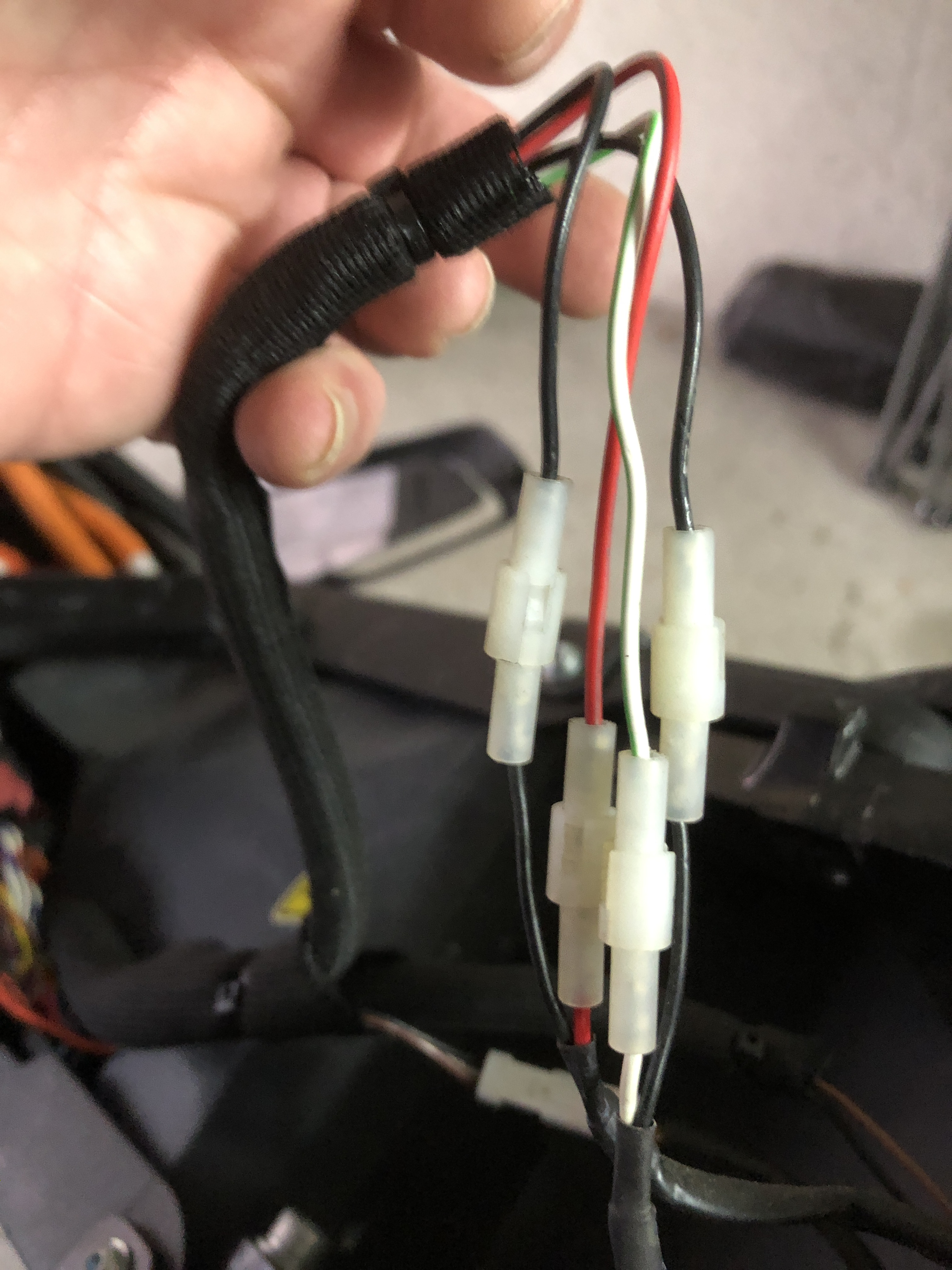

Und ist eine fürchterliche Plackerei!!! Speziell diese vier Blinkerkabel haben's in sich, denn sie müssen durch kleine Löcher ganz hinten im Heckbürzel nach unten raus- und hinterher wieder reingepfriemlet werden, weshalb lange (meine waren zu kurz...) Fäden drankommen sollten und im Loch verbleiben, so dass man die hinterher, nach dem Versetzten nach hinten, wieder besser durch die Löcher bekommt: Die Koffer selbst hatte ich um 50€ weniger fürs Paar von einem Drittanbieter ergattern können, als es bei Zero gekostet hätte, in meinem Fall €182,50. Muss jetzt unterbrechen und weg, schreibe heute Abend weiter

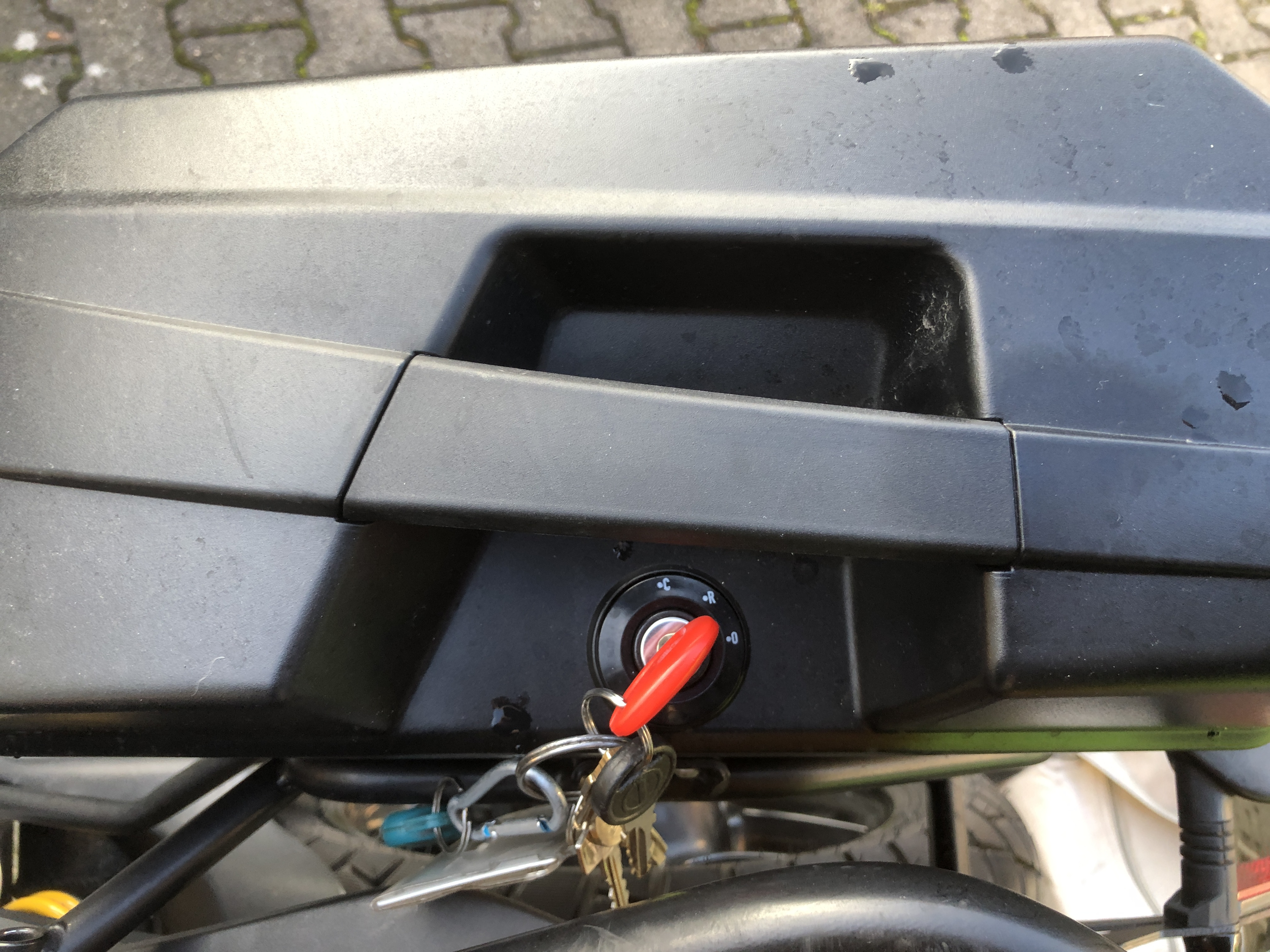

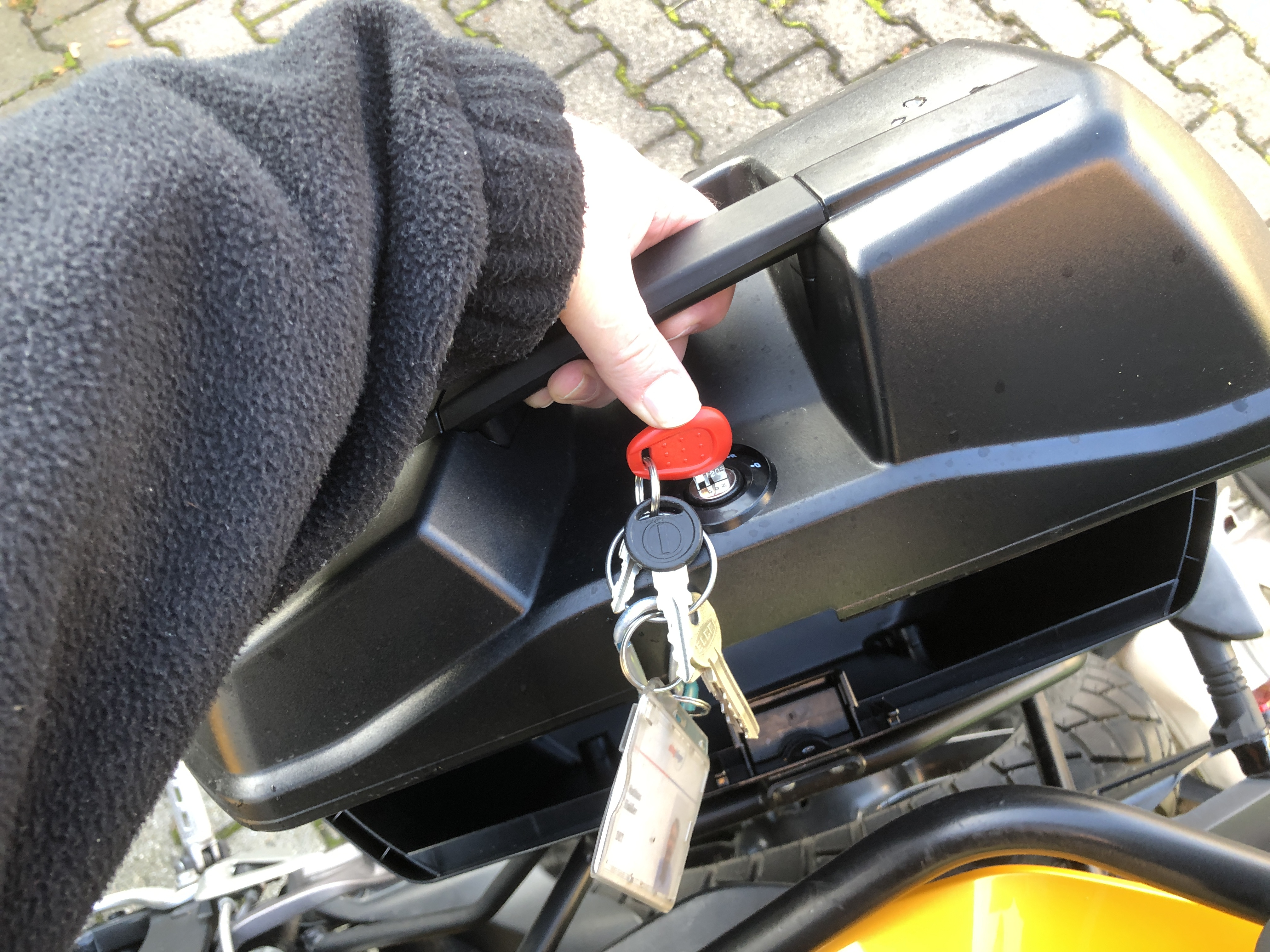

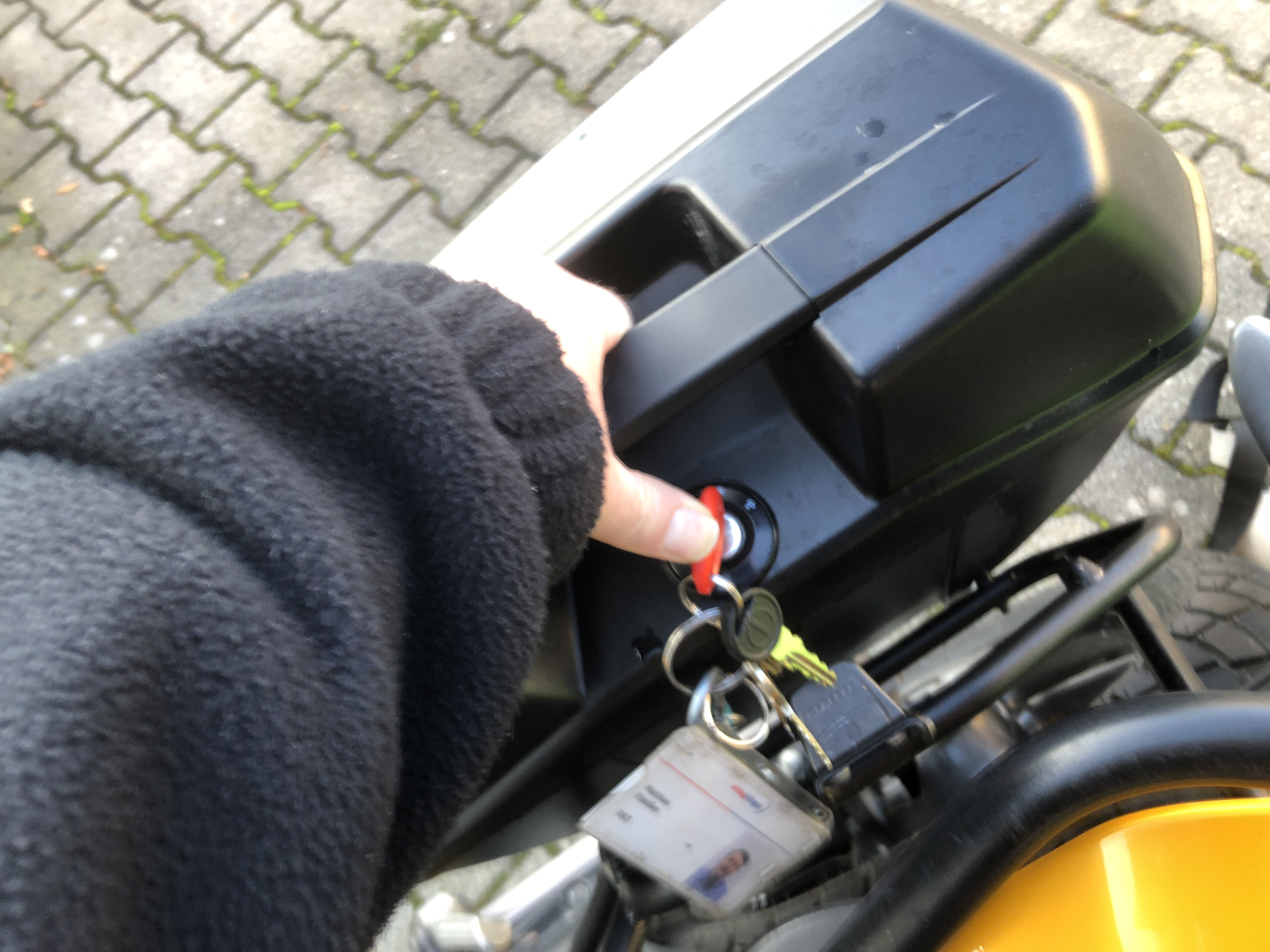

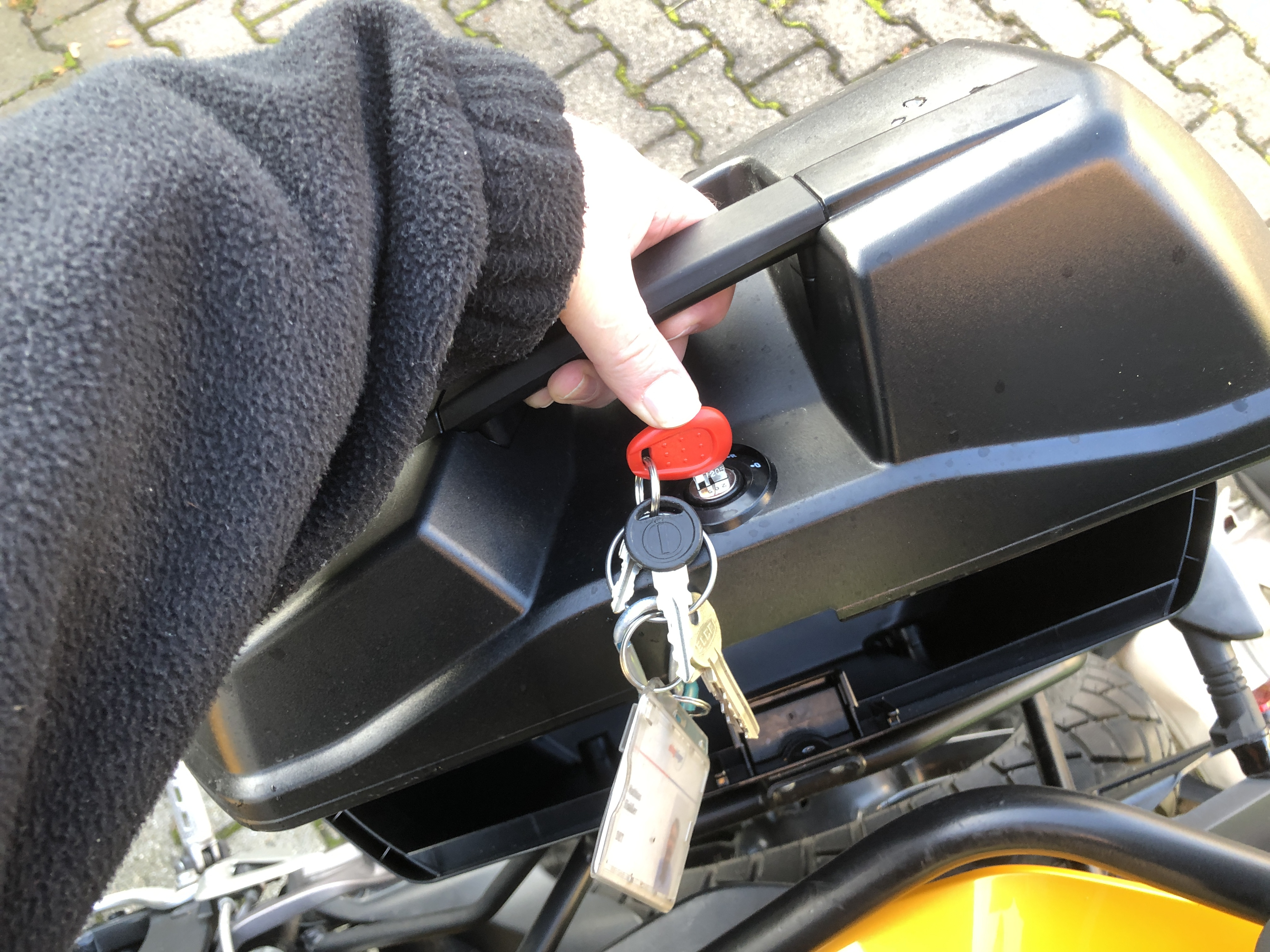

Weiter geht's! Die Koffer an sich haben das für Givi typische Monokey System. Wenn der Schlüssel 90° quer zur Fahrtrichtung steht kann er abgezogen werden. Abnehmen kann man den Koffer nach einer 45° Drehung, und man muss zum Entriegeln den Schlüssel samt Schloss nach unten drücken, dann kann man den Koffer seitlich abnehmen:

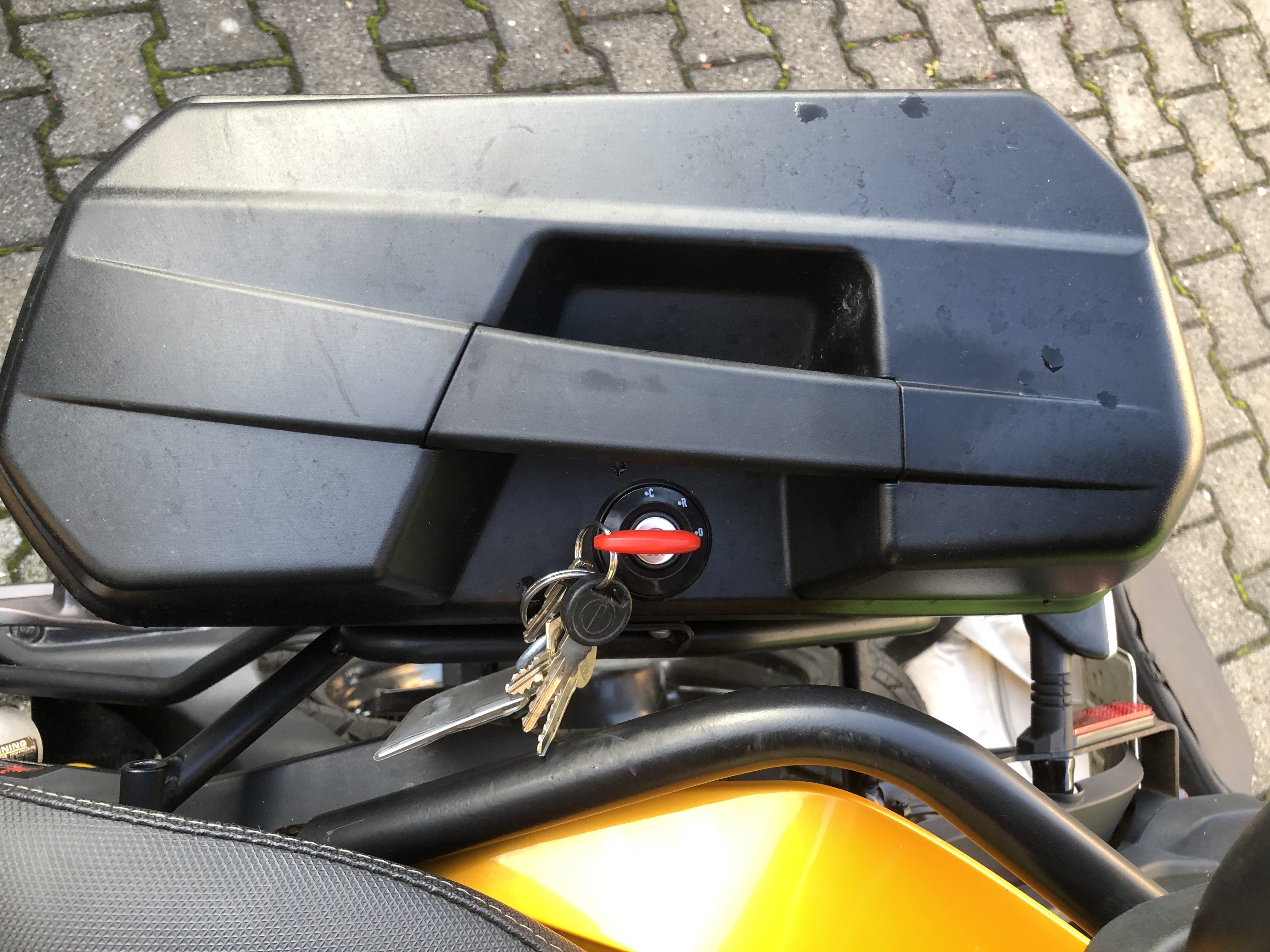

Zum Deckel aufmachen muss man den Schlüssel um 90° drehen, und blöderweise ebenso draufdrücken, obwohl man ja den Deckel aufmachen will

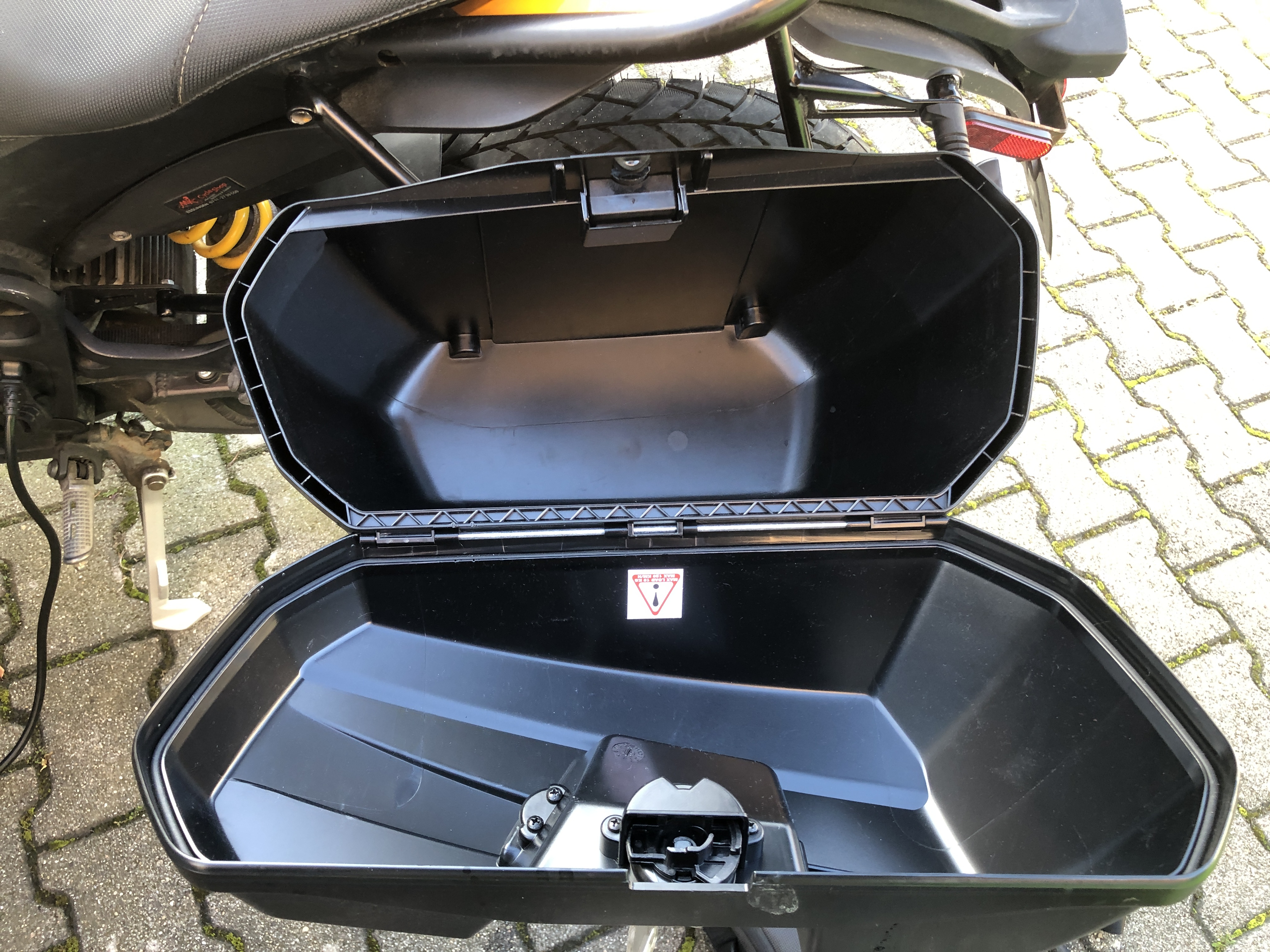

So sieht ein leerer offener Koffer aus:

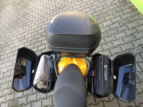

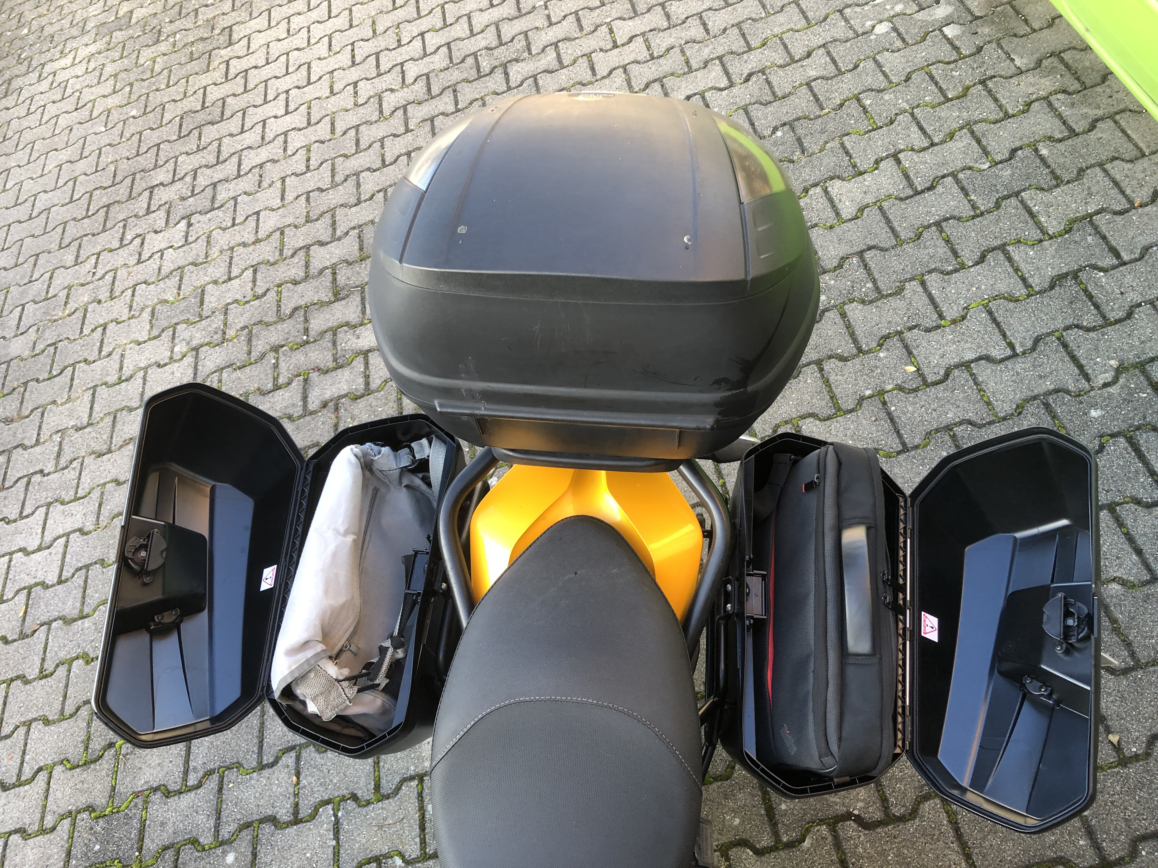

In den Linken (rechts im Bild) tue ich meinen Arbeitslaptop rein, wenn ich zur Arbeit fahre, denn dann lehnt er sich außen an, wo der Deckel hoch genug dafür ist. Innen gibt es ja die Delle zum Griff bilden mit dem Schloss, was innen nicht genug Platz für den Laptop lässt. In den rechten (auf dem Bild vertauschte Seite wegen Blickwinkel von oben) bei Bedarf meine Singtasche:
Und wenn es mal wieder auf eine größere Fahrt mit Ladebedarf geht kommen die zwei Otten-Lader rein, so dass ich meinen Rucksack für sinnvolleres nutzen kann
Und das Beste bei alledem: Das Topcase bleibt für anderes frei
Der Arbeitslaptop hat dort nur mit Quetschen und Drücken reingepasst....

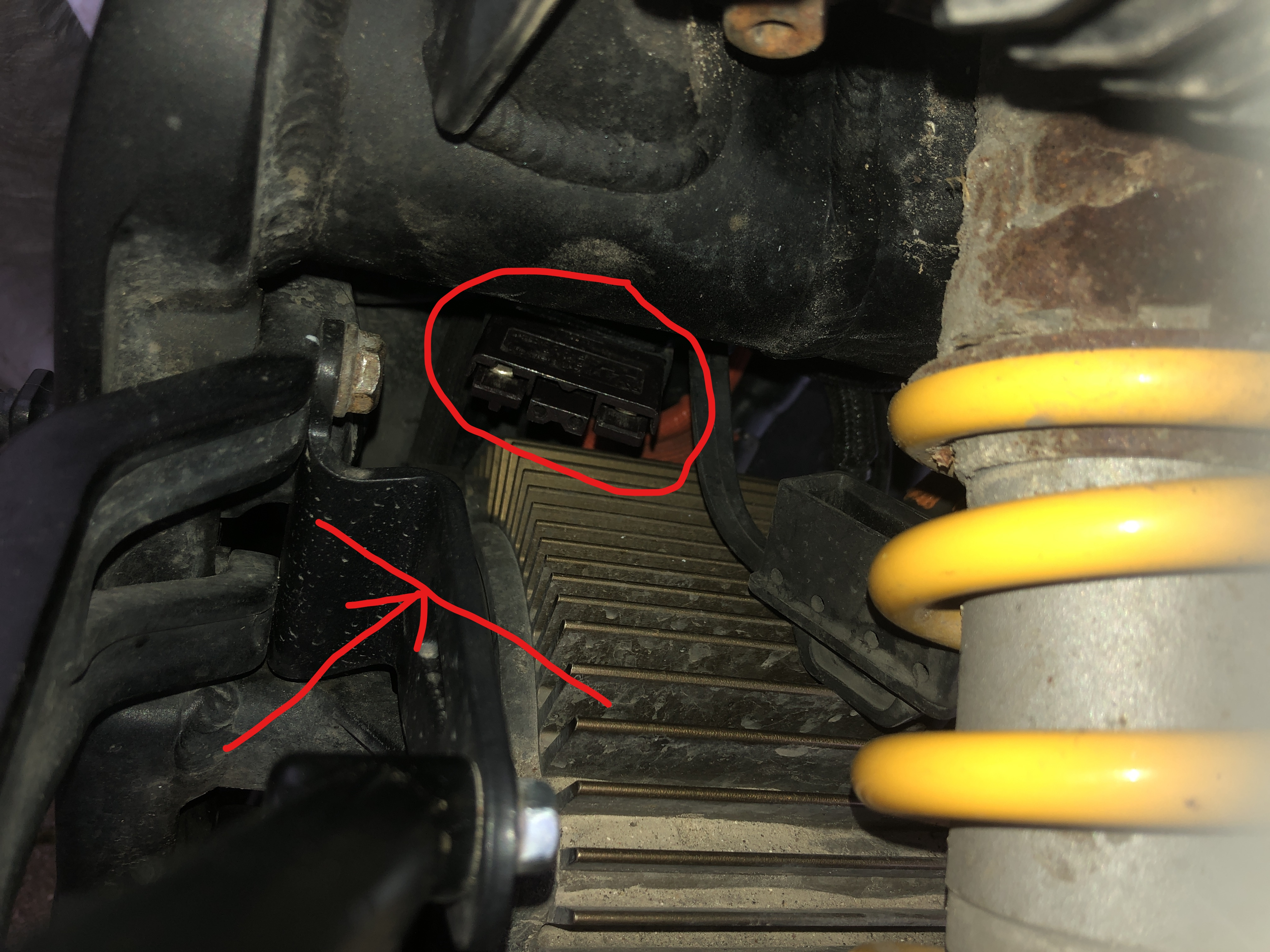

Ein Wort der WARNUNG für alle, die mit dem Zero-Spezial-Seitenkofferrahmen von Givi liebäugeln:
Der Blechhalter, der links unten den Seitenkofferrahmen abstützt, steht so weit in den Innenraum, dass er es unmöglich macht, den braunen Anderson Stecker eines Zusatzladers in den schräg nach unten links stehenden Gegenstecker über dem Motor einzustecken
Der Blick von oben vor dem Hinterrad auf Motor und den besagten Stecker, hier rot umkringelt: Der Pfeil zeigt in etwa in die Richtung, in der der Zusatzladestecker in den rot umkringelten eingesteckt werden könnte, wäre da nicht der fette Blechhalter vom Seitenkofferset massiv im Weg
Wenn jemand weiß, wie der Zusatz-Ladestecker der Zeros festgemacht ist, ob das ein Blechhalter ist, der einfach etwas nach oben gebogen werden kann, bitte hier äußern - danke!

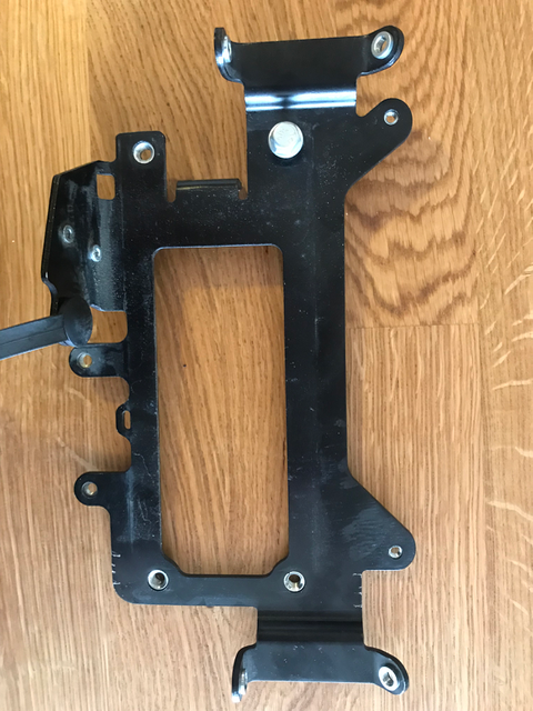

Oha, der externe Zusatzladestecker ist angeschraubt an eine dicke Blechlasche, die unten am Rahmen dran ist, welcher auch den DC-DC-Wandler und das Main Bike Board hält. Hier im Bild vom Unofficial Zero Manual ist es die Lasche ganz links oben mit den zwei M5 Gewindeninserts. Auch da dran hängt die Gummi-Schutzkappe für den Zusatzladestecker, deren Band links aus dem Bild heraussteht:

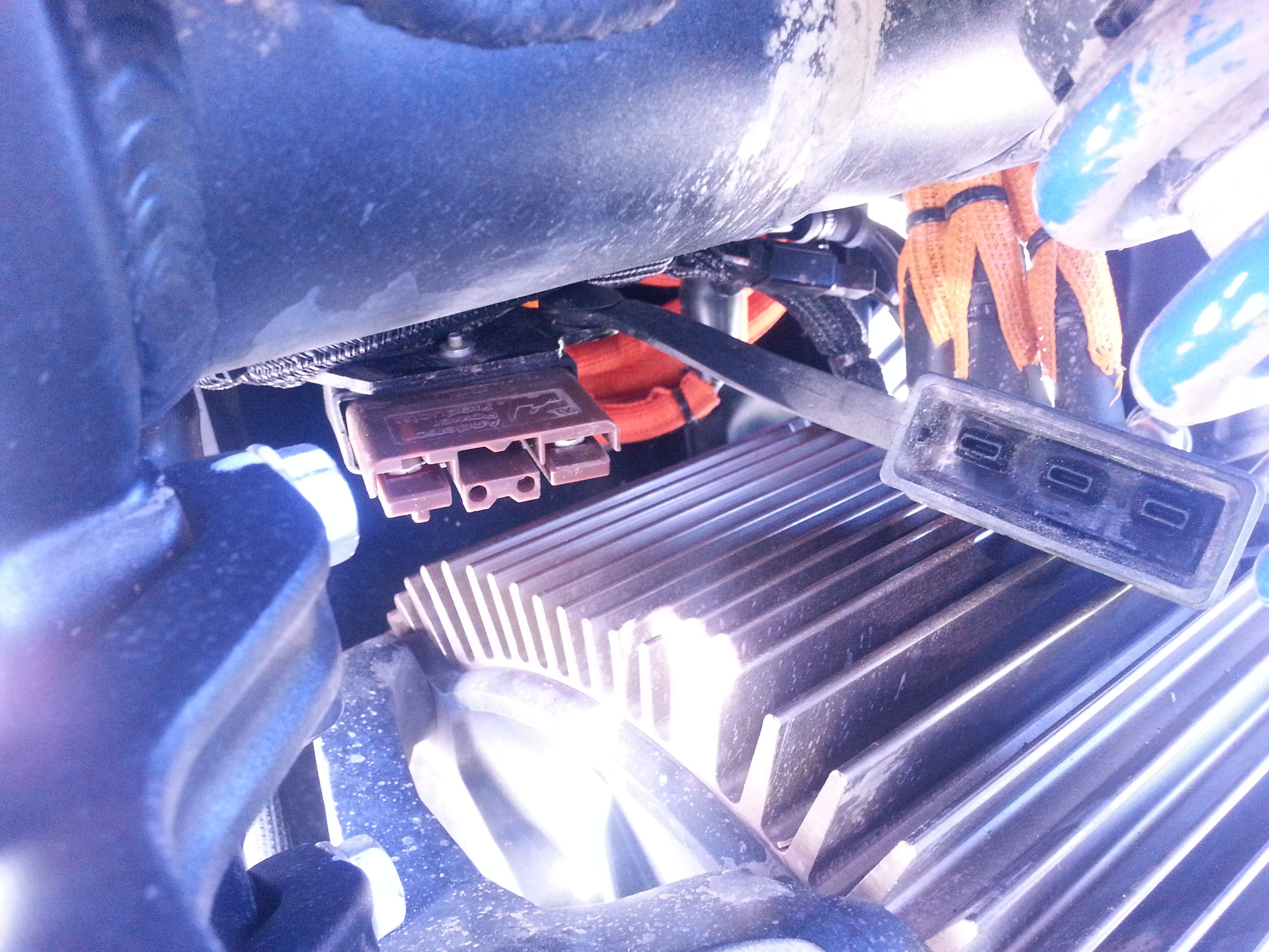

Diese Lasche werde ich erheblich nach oben biegen müssen, um mit dem Zusatz-Ladestecker ÜBERHALB des neuen Givi-Halteblechs wieder in den Stecker an dieser Lasche zu kommen. Hier en besser ausgeleuchtetes Bild von dem Zustzladestecker, wo hinten oben diese Blechlasche zu sehen ist, ebenfalls vom Unofficial Zero Manual:
