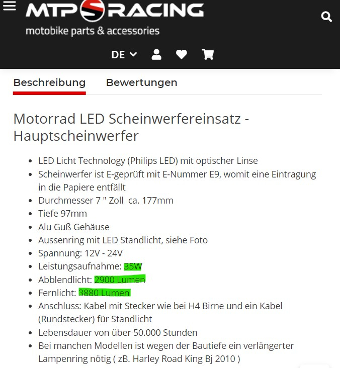

Ich hatte auch einen LED-Scheinwerfer nachgerüstet. Meine Brammo hatte ja original die selbe Funzel dran wie eure Zeros. Ich hatte damals eine relativ günstige Lampe mit E-Nummer gefunden. War allerdings mein zweiter Versuch, denn auf Ebay werden auch Scheinwerfer mit ungültiger E-Nummer verkauft. Bei MTP gab es aber Dokumente dazu.

Uff das Abblendlicht hat fast 3000 Lumen, ich dachte die Limite für die Zulassung ist 1100 Lumen?165ps hat geschrieben: Do 17. Feb 2022, 21:57 Ich hatte auch einen LED-Scheinwerfer nachgerüstet. Meine Brammo hatte ja original die selbe Funzel dran wie eure Zeros. Ich hatte damals eine relativ günstige Lampe mit E-Nummer gefunden. War allerdings mein zweiter Versuch, denn auf Ebay werden auch Scheinwerfer mit ungültiger E-Nummer verkauft. Bei MTP gab es aber Dokumente dazu.
