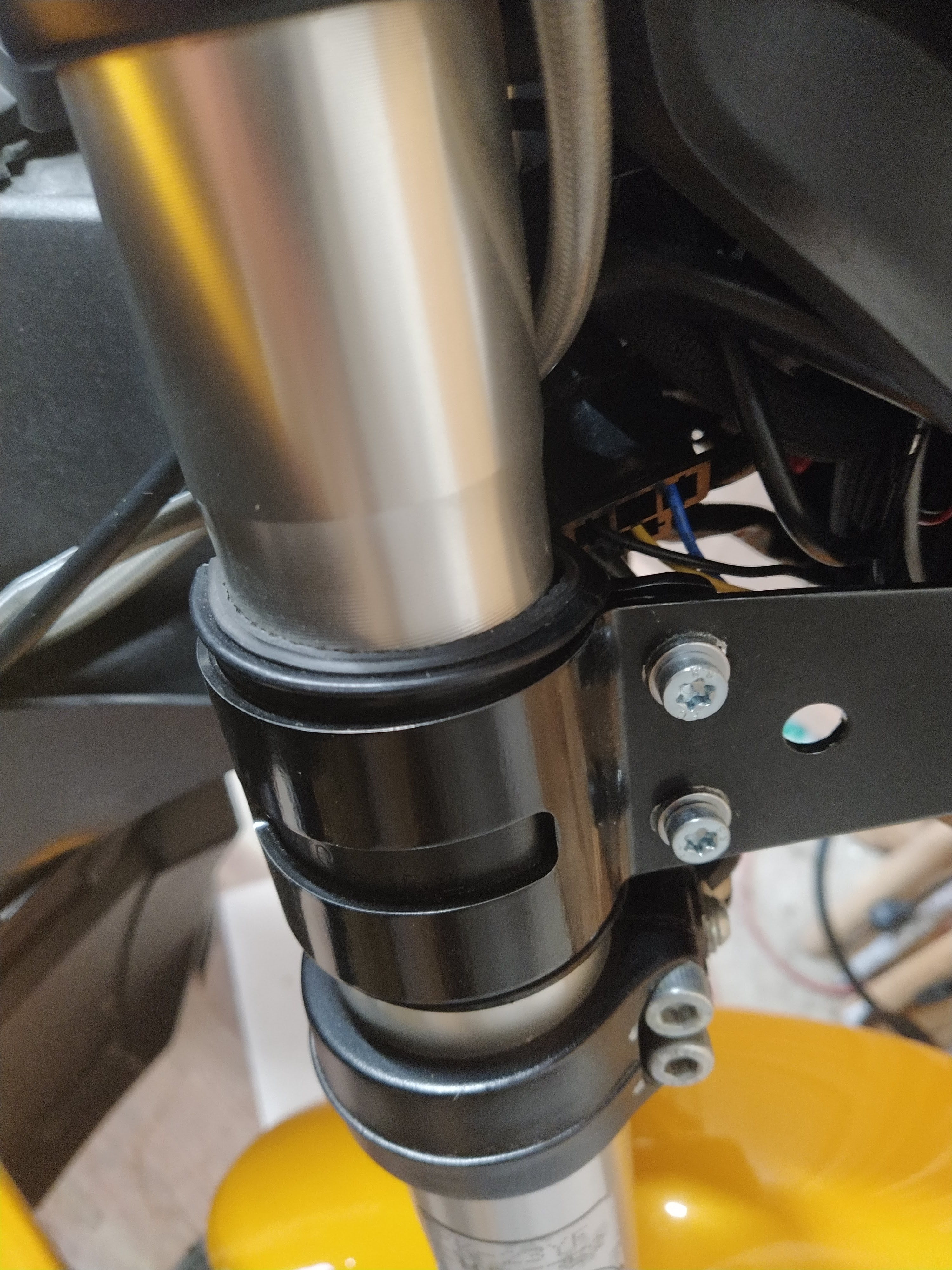

Die erste Zeit war ich auch Halogen auf Weg, manchmal war ich mir unsicher ob da noch was leuchtet! Beim Lampenhalter die richtige Variante bestellen! Bei meiner Zero S 2017 hat die Gabel im Bereich des Lampenhalters unten 54mm und oben 48mm Durchmesser. Also Variante 49-54mm mit 135mm Länge https://www.louis.de/artikel/lampenhalt ... 9daf019f03 Ich hab dann einen Einlagegummi ca 2cm breit geschnitten für den 48mm Bereich.MEroller hat geschrieben: Do 17. Feb 2022, 19:54 Ich habe mir den Umbausatz jetzt auch bestellt, "nur" noch 429€ derzeit... Aber nachts fühlte ich mich nie wohl mit der müden Halogenfunzel![]()

Wie, das sagst Du JETZT erst, dass man die Halter zusätzlich bestellen muss? Ich dachte, das sei bei dem Bausatz dabeiGremo hat geschrieben: Fr 18. Feb 2022, 08:21Beim Lampenhalter die richtige Variante bestellen! Bei meiner Zero S 2017 hat die Gabel im Bereich des Lampenhalters unten 54mm und oben 48mm Durchmesser. Also Variante 49-54mm mit 135mm Länge https://www.louis.de/artikel/lampenhalt ... 9daf019f03 Ich hab dann einen Einlagegummi ca 2cm breit geschnitten für den 48mm Bereich.
Meine ist ja auch eine 2017er S, daher gleiche Randbedingingungen wie bei Dir...

das stimmt aber so nicht. Das mit dem Lampenhalter steht sogar ganz am Anfang, sogar mit Link.MEroller hat geschrieben: Fr 18. Feb 2022, 09:51Wie, das sagst Du JETZT erst, dass man die Halter zusätzlich bestellen muss? Ich dachte, das sei bei dem Bausatz dabeiGremo hat geschrieben: Fr 18. Feb 2022, 08:21Beim Lampenhalter die richtige Variante bestellen! Bei meiner Zero S 2017 hat die Gabel im Bereich des Lampenhalters unten 54mm und oben 48mm Durchmesser. Also Variante 49-54mm mit 135mm Länge https://www.louis.de/artikel/lampenhalt ... 9daf019f03 Ich hab dann einen Einlagegummi ca 2cm breit geschnitten für den 48mm Bereich.![]()
Das Video war auch noch hilfreich, mit Bastel um den Lampenhalter https://youtu.be/Z0zKXOHiBak
