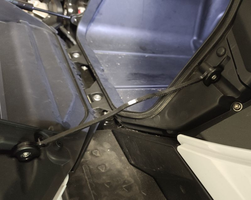

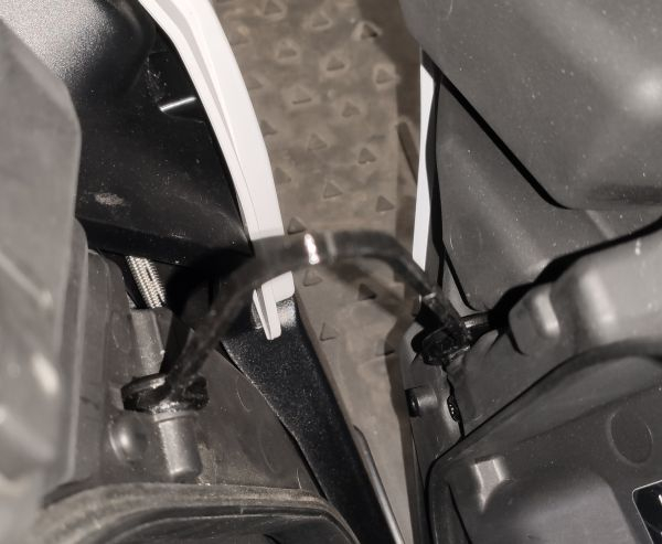

das Fangband aus TPU funktioniert bestens, könnte nur noch etwas kürzer sein.
Das Gummiding streckt sich, das originale Plastikding wollte das nicht, weswegen es ev. gebrochen ist.
Wer TPU drucken kann, STL ist anbei. Ansonsten Email an n.schutta@gmx.de, das Ding gibt es für die reinen Portokosten.
