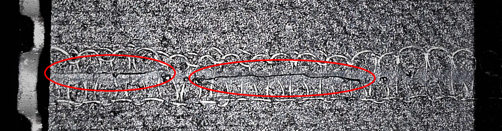

PhilGHP hat geschrieben: Mi 8. Jun 2022, 17:06
Perlator hat geschrieben: Mi 8. Jun 2022, 15:23 Mein CE04 ist nun bei 2600 km Fahrleistung angelangt.
Bei dem Antriebsriemen / Zahnriemen zeigen sich erste "Verschleißerscheinungen".
Es bilden sich leichte Risse an der Stelle, wo der Zahnriemen zusammengefügt ist.
Ich beobachte diese Rissbildung nun schon etwas länger und bin gespannt wie sich das weiterentwickelt.
2012km:
Genau wie an der abgebildeten Stelle zeigen sich bei meinem Risse.
Die Rissbildung beobachte ich jetzt schon seit ca. 1000 km und ich glaube der Zustand verschlechtert sich zunehmend.
Der Zahnriemen wurde bei der Einfahrkontrolle eingemessen und überprüft. Ein Nachspannen war nicht nötig :!:

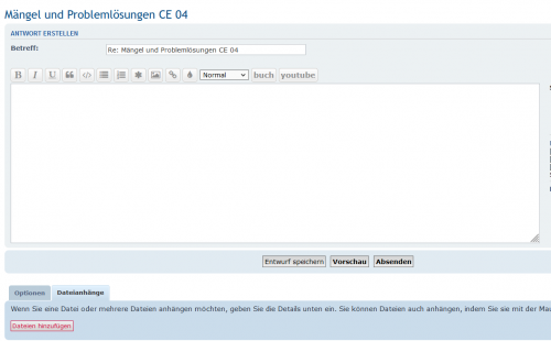

Wie kann ich denn hier Fotos einstellen :?:

FOTO beifügen
AH JETZT JA :lol:
Danke Norbert ,habe verstanden :idea:

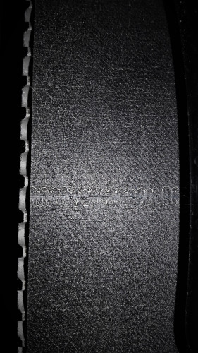

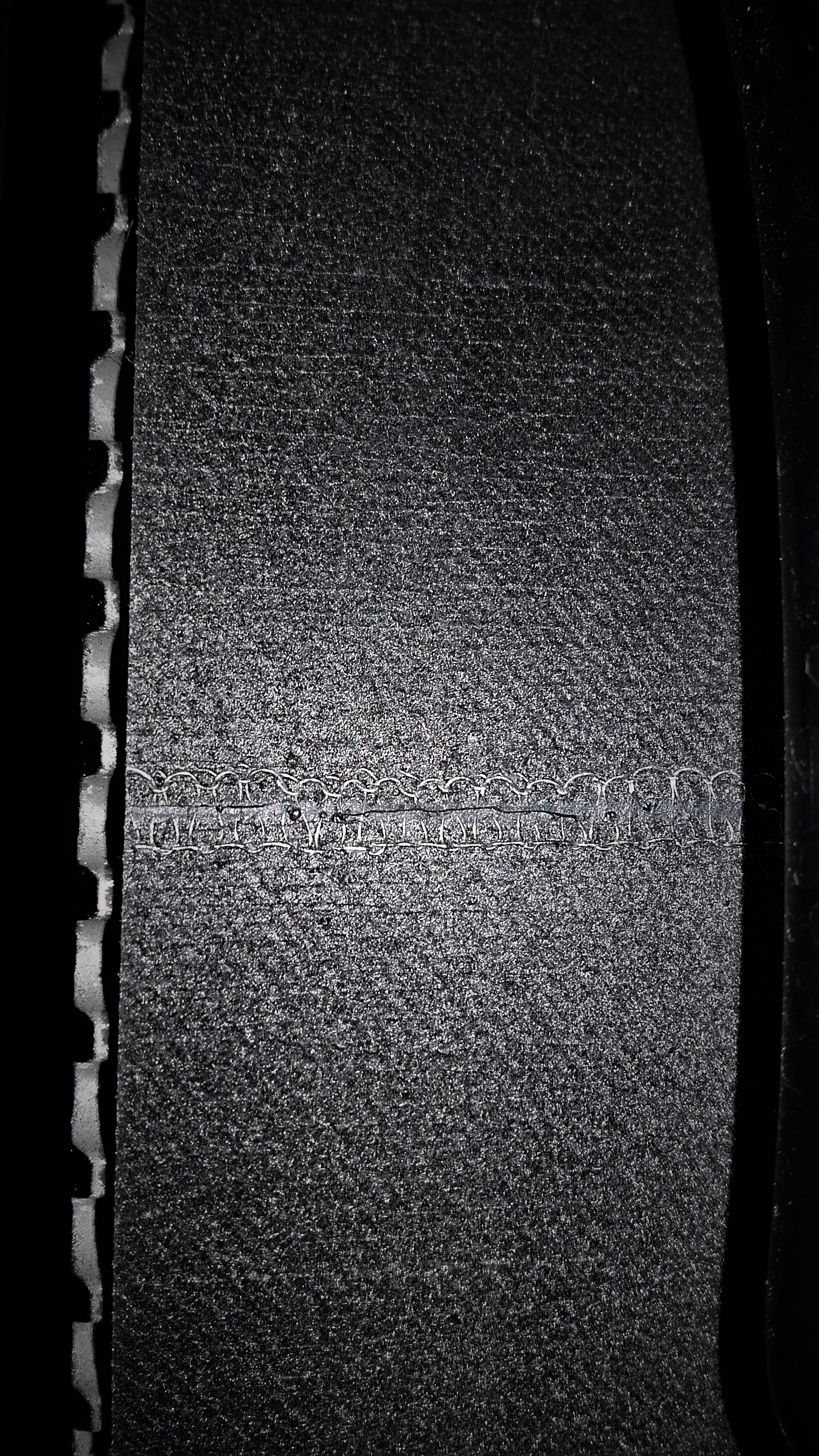

Meine ersten beiden Fotos, hier im Forum eingestellt :!:
Wenn man die Fotos mit der Vergrößerung anschaut, sieht man mittig einen 2 cm cut und einen kleinen weiteren auf der linken ZR Seite.

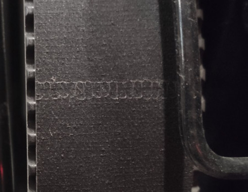

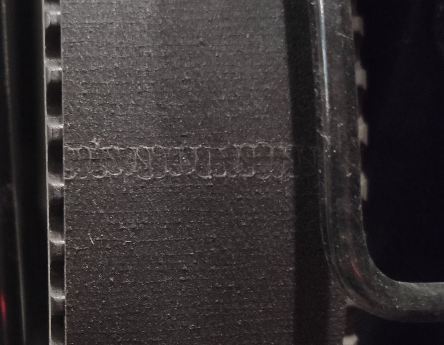

Da ich kein Vorher und Nachher Bild kenne, würde ich jetzt spontan behaupten, dass das bei mir zumindest ähnlich aussieht. Ich habe aber erst 300 Kilometer auf der Uhr. Keine Ahnung, ob das normal ist?

Moin,

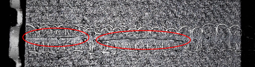

wo siehst Du denn da Risse?
2250km:
Gruß,
Norbert
Perlator

Norbert hat geschrieben: Mi 8. Jun 2022, 19:24 Moin,
2250km:
Gruß,
Norbert
Hallo Norbert, auf diesem Foto sind keine Risse erkennbar!

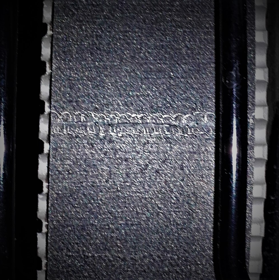

Ändere doch mal den Kontrast vom Bild - dann sieht man den Riss besser 😉

nee, auf meinem Bild sehe ich keine Risse, ich meinte Dein Bild!
Aber jetzt sehe ich was Du meintest. Naja das ist der Stoß, deswegen ist das da ja genäht.
Schick das Bild doch mal so an Deinen Händler:
Gruß,
Norbert
