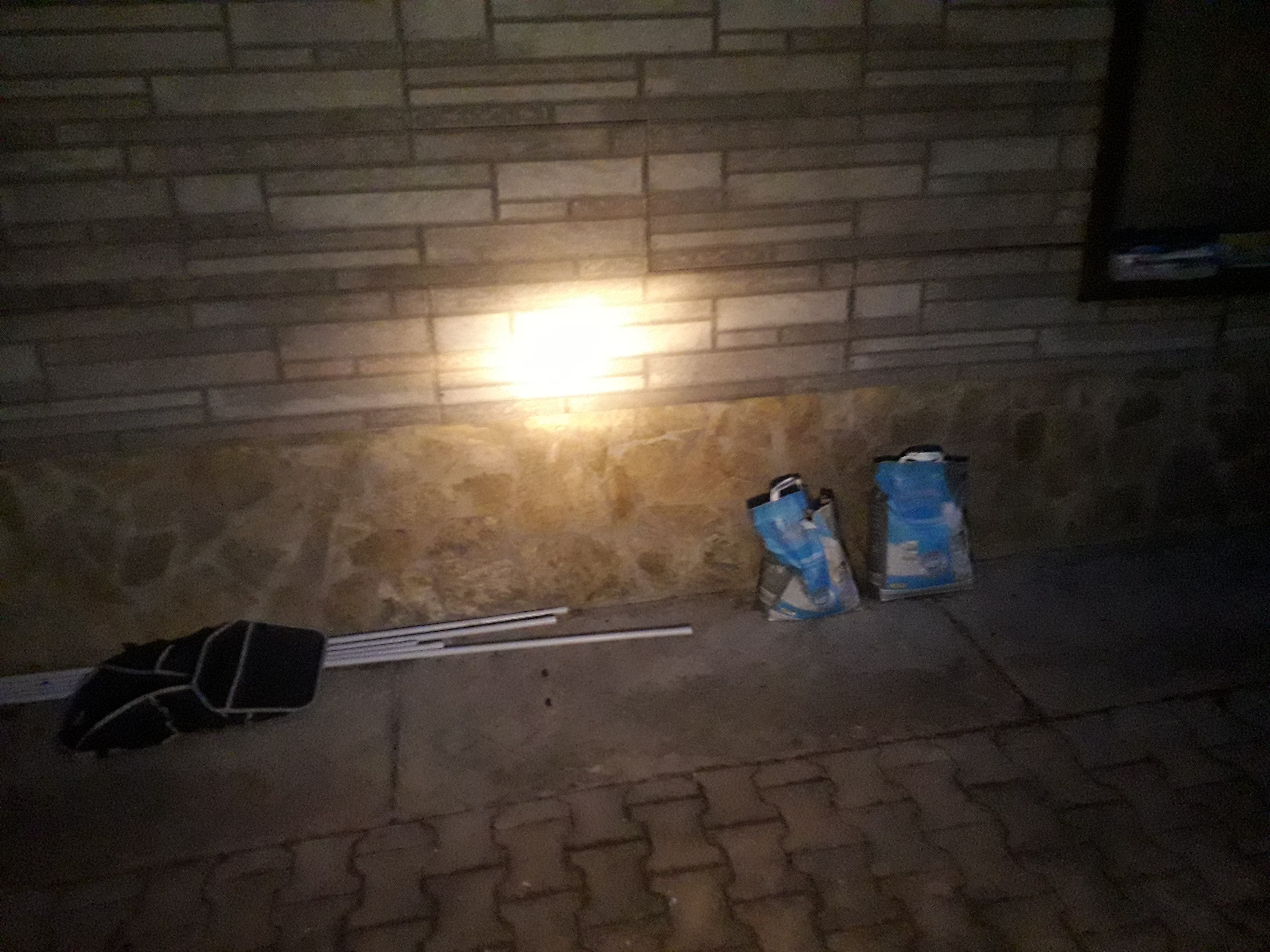

Re: LED- Scheinwerfer in den UNU Classic eingebaut
Jetzt warte ich noch die Dunkelheit ab und mache die Vergleichsfotos von Vorher und Nachher.
Sofern es nicht regnet.
Die Vorher-Bilder habe ich natürlich schon vorher gemacht.
Die endgültige Leuchtweite werde ich nach ein paar Versuchsfahrten gefunden haben.
Hier das Standlicht
vorher und nachher
vorher und nachher
