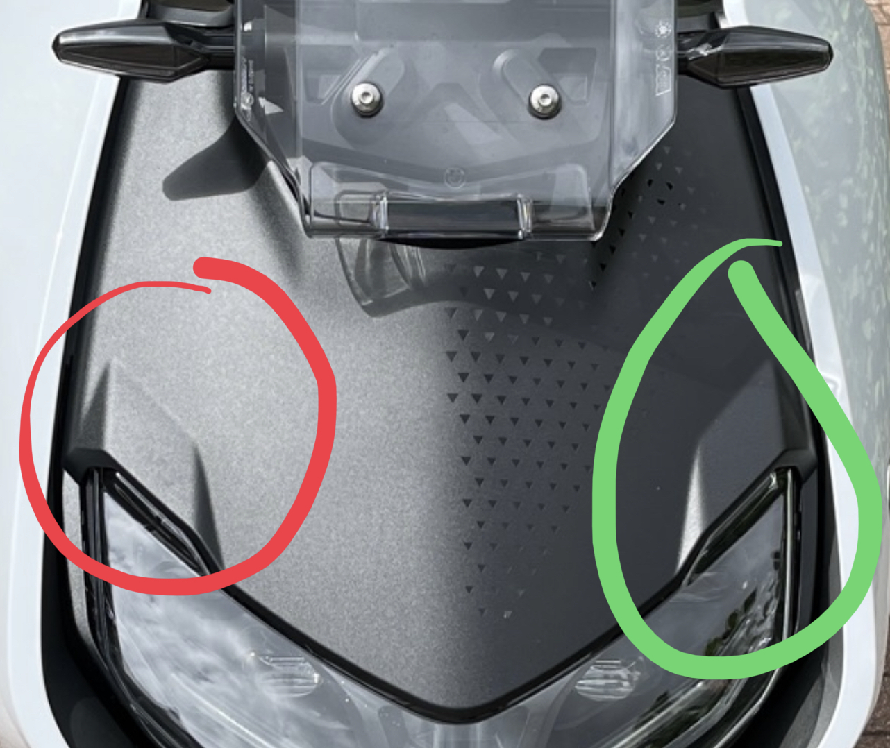

Mir ist aufgefallen, dass mein Modell klappert, wenn ich zum Beispiel über Kopfsteinpflaster fahre. Das liegt vermutlich unter anderem an der schwarzen Frontklappe, die bei mir links unten etwas Spiel hat. Das wurde jüngst auch in dieser Facebook Gruppe per Video und Foto dokumentiert: https://www.facebook.com/groups/4367141 ... 500769051/
Bevor ich selber fummele, spreche ich es bei der Einfuhrkontrolle an.
Wie schaut es bei euch aus bzw. hört es sich an? Drückt mal bitte auf die rot markierte Stelle und vergleicht mit der grün markierten. Danke 🙏

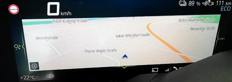

Leute!!! BMW Connected Ride App 4.2.1 Android soeben updated. Kartenmodus geht wieder!! Nach fast 4000km ohne. Wifi Icon im Display wieder da, alles perfekt!

Das Klappern der Frontabdeckung war schon einmal irgendwo Thema.
Dort hat ein Fahrer die Abdeckung gelöst und so eine Art Gummi unterhalb angebracht.
Mir ging die Klapperei auch auf die Nerven, jedoch hatte ich bisher nicht die Traute die Frontabdeckung anzumachen.
Daher habe ich die beiden Ecken kurz angehoben und ein wenig Schaumstoff untergeschoben. Es hat geholfen und klappert dort nicht mehr.
Ich werde das aber noch ein wenig verbessern.
Helmfach und Top Case habe ich mit Klebefilz ausgekleidet.
Die hinteren Geräusche kommen ggf von der Federbeinabdeckung und bei mir von der Kennzeichenverstärkung.
Da gege ich auch noch auf Spur. Es ist halt Plastik verbaut.
