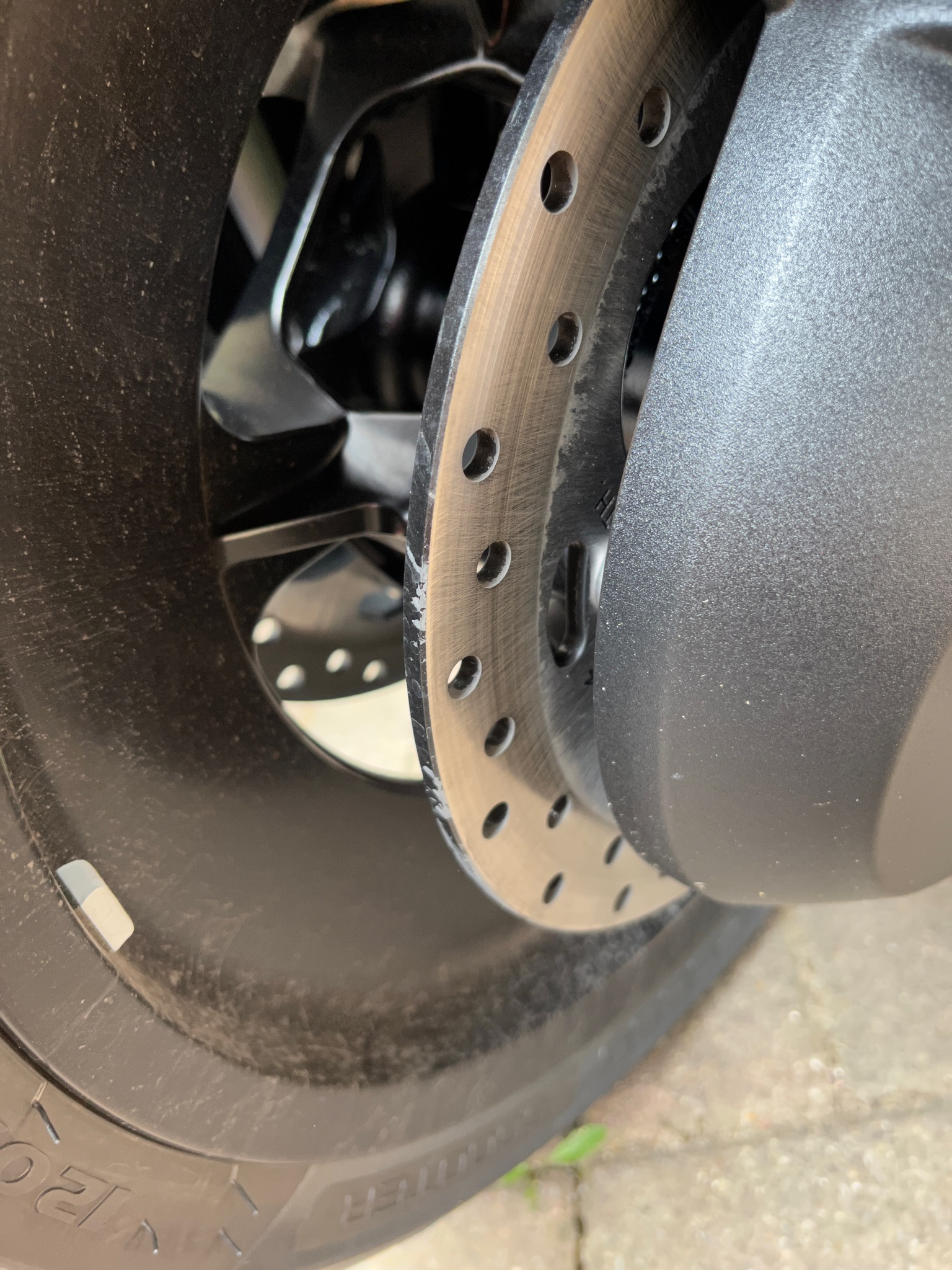

Moin Experten,
das wird normal und kein Mangel sein, trotzdem frage ich lieber Leute vom Fach: Schaut euch den Abrieb an den Bremsscheiben insbesondere außen nach 500km an.

Sieht absolut normal aus. Der werksmäßige Kreuzschliff der Scheiben wird nach und nach von den Belägen glatt poliert.
Das gehört so. :idea:

Ich denke es sind die Abplatzungen vom Schutzlack ganz außen angesprochen ;)

Das sind keine Abplatzungen von Schutzlack, sonder das ist Dreck von z.B. einer Regenfahrt und lässt sich für gewöhnlich abwischen.

Na da bin ich mal gespannt, was Davidflorian dazu sagt, ob er schon im Regen gefahren ist.
Für mich sieht das auch wie irgendeine Lackschicht aus.

Ja, zweimal bin ich nass geworden. Das ist tatsächlich Schmutz, der sich mit einem Tuch entfernen lässt.
Ich hatte euch gefragt, da mein spanischer Vorgänger nicht besonders regentauglich war. Die Bremsscheiben waren innerhalb von drei Monaten rostig. Deswegen hatte ich direkt bei BMW nachgefragt, ob ich mit dem CE 04 auch bei Feuchtigkeit fahren darf. Die haben glücklicherweise so reagiert wie ich es mir gewünscht habe. Die dachten, ich wollte sie auf den Arm nehmen. Der Roller soll alltagstauglich sein, auch ohne extra Versiegelung. Das gesalzene Straßen im Winter bleibende Spuren hinterlassen können, wenn nicht kalt abgespült wird, ist mir bekannt. Dann dürfen meine Zweiräder den wohlverdienten Winterschlaf antreten. Mein CE 04 unterm Carport unter dieser Kuscheldecke, die gut passt (https://www.louis.de/artikel/outdoor-ab ... t/10010182). Alle anderen im Keller.
