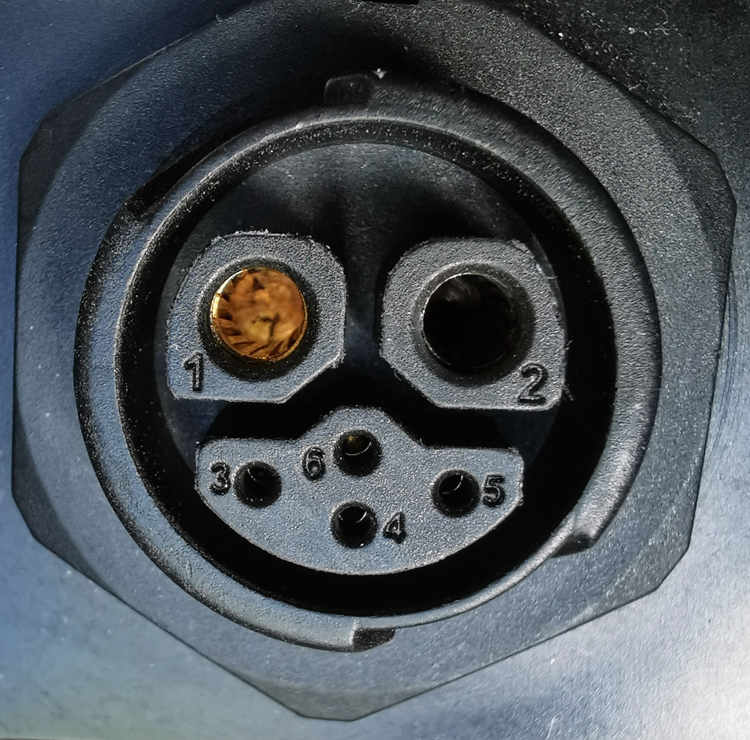

Moin,
mir passierte heute zum 2. Mal:
Nach Fahrtende, Schlüssel rausgezogen - blinkt das Vorder- und Rücklicht des Rollers sowie die grüne Leuchte des Tachos im Sekundentakt. Jemand eine Ahnung?

So sieht der Anschluss der Batterie aus. Batterie ist aus 10/2021.

Re: UNU classic II blinkt
da ist jedenfalls eine neue Buchse fällig. Ob das Blinken darauf zurück zu führen ist, ist mir unklar

Update: Das Problem war wohl der verkohlte Anschluss am Akku. Durch den erhöhten Übergangswiderstand wurde der Akku sehr heiß und das Problem trat auf. Tausch der Buchse am Akku hat das Problem behoben.
