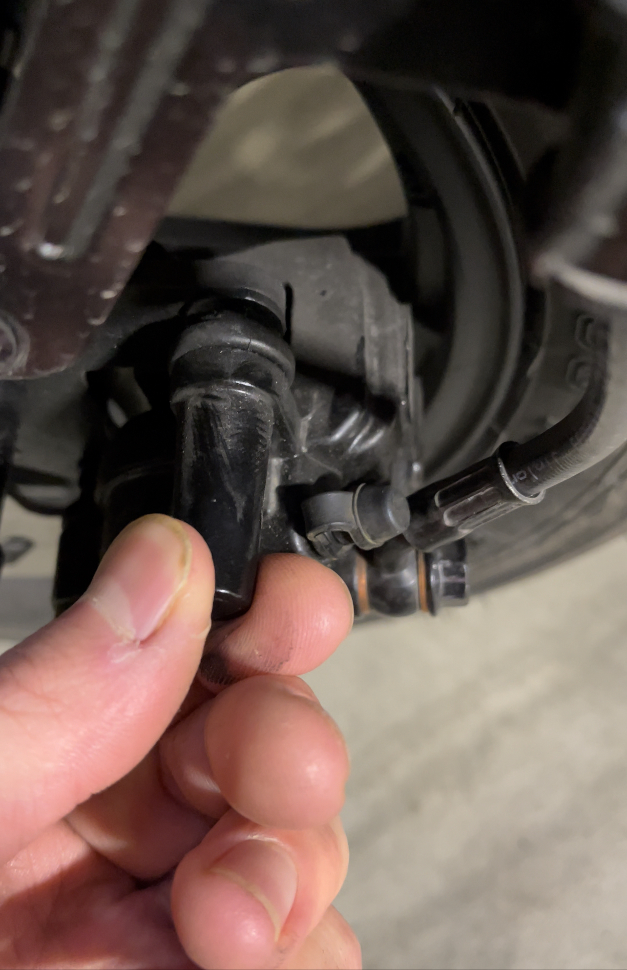

Kann jemand mal Auskunft darüber geben wie bei Ihm die vordere Bremse ist.
Da Sie bei mir locker ist.
Leider kann ich kein Video einfügen Daher nur das Bild.
Die ganze Einheit wackel hin und her.
- Beiträge: 20612
Re: UNU 2 - Mängelliste
Das ist alles in bester Ordnung und nennt sich SchwimmsattelRobert87 hat geschrieben: Fr 19. Aug 2022, 11:46 Kann jemand mal Auskunft darüber geben wie bei Ihm die vordere Bremse ist.
Alles klar. Das wusste selbst Unu nicht und meinte ich soll in die Partner Garage gehen…

Ein "Hersteller" der die Funktion eines Schwimmsattels nicht kennt - schwer vorstellbar. Das war doch angeblich eine deutsche Konstruktion?
