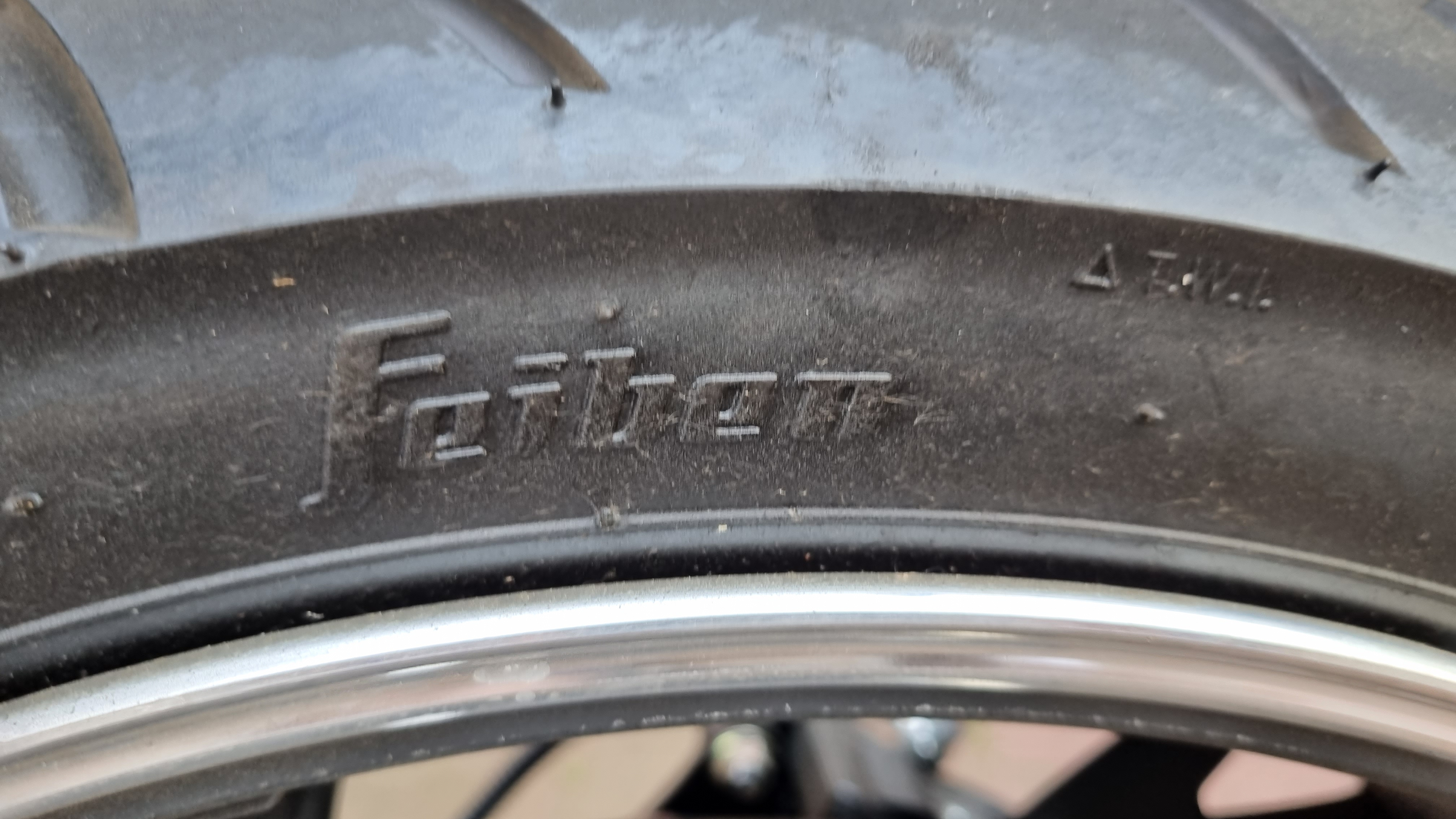

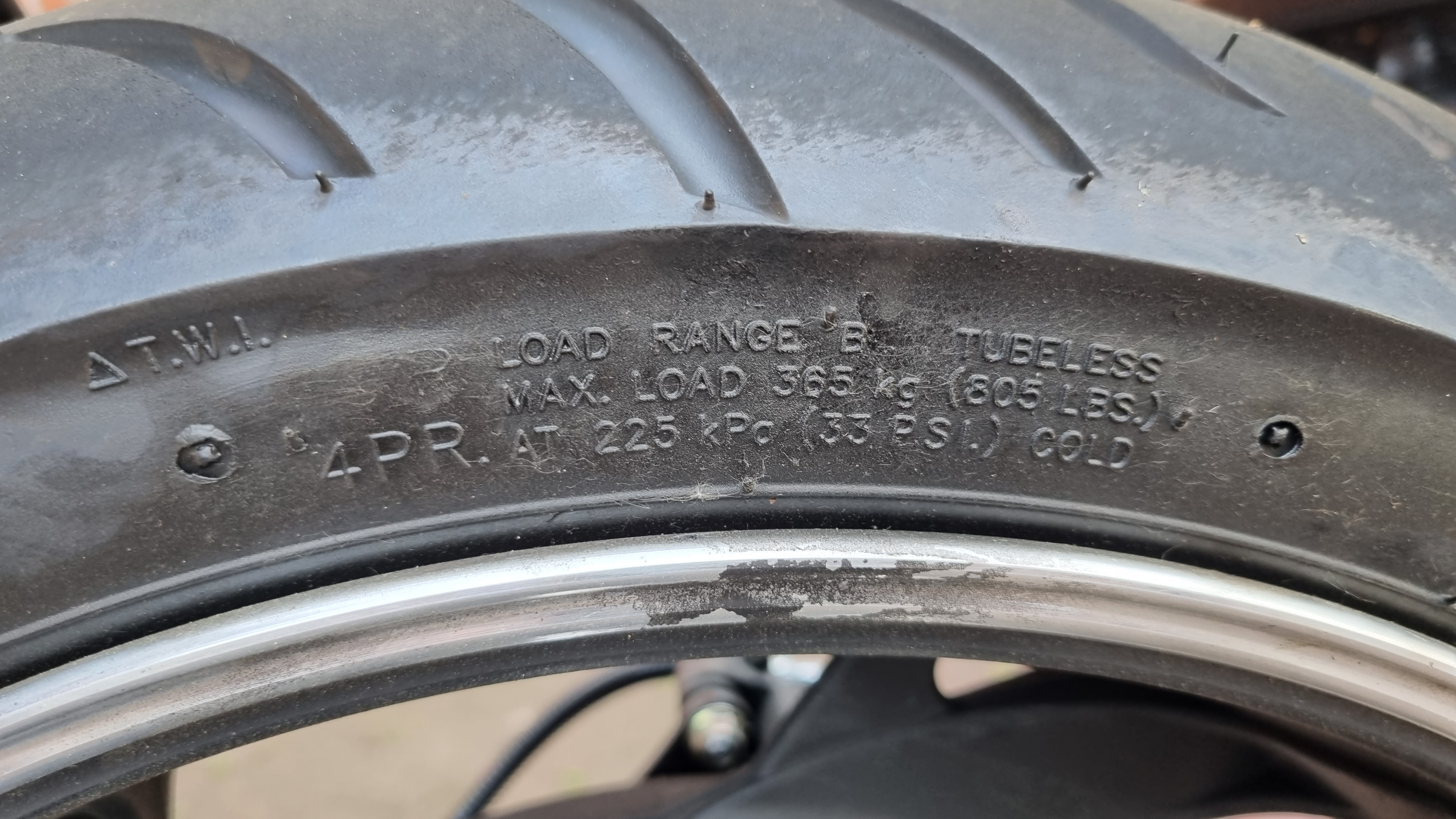

Wie wäre es Mal mit Fotos vom ganzen Reifen.

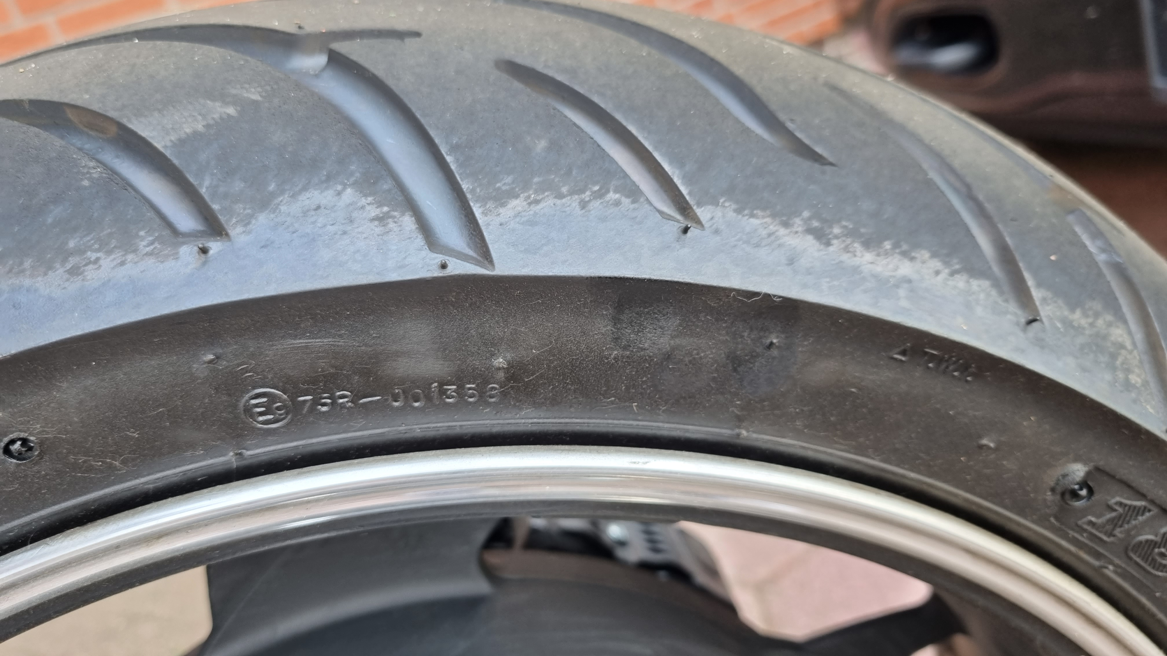

Dann kann man die Daten nicht mehr lesen!

Interessanter Weise gibt's aber eine E Nummer auf dem Reifen.

Moin,
war grade bei der Dekra und habe mir das nachgefragt.
Die Kennzeichnung des Reifenalters ist bei PKW und Motorrad NICHT vorgeschrieben.
Eine Ausnahme sind Anhänger mit 100 Km/H Zulassung.

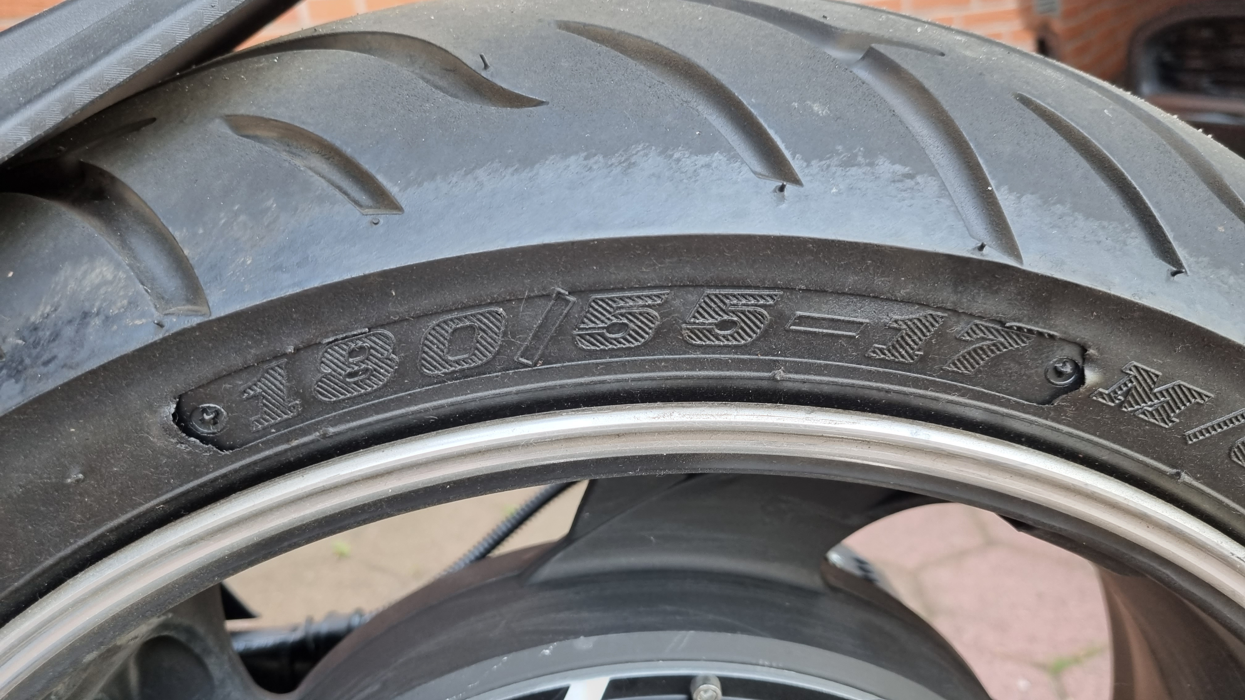

Welche max größe am reifen kann man auf die Odin aufbringen?

180 ist doch schon Fett, oder?

It's fat, but it fits very well.
With the metzeler, 0 vibrations at 108 km/h
