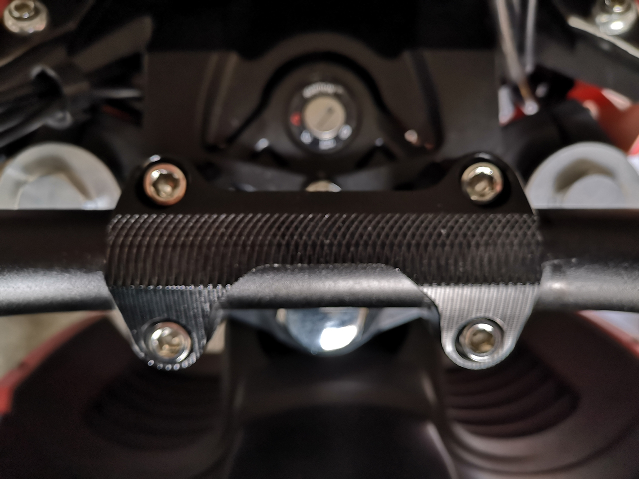

Noch ein Punkt zum Beachten, die Lenkerfixierung gehört so rum drauf:
