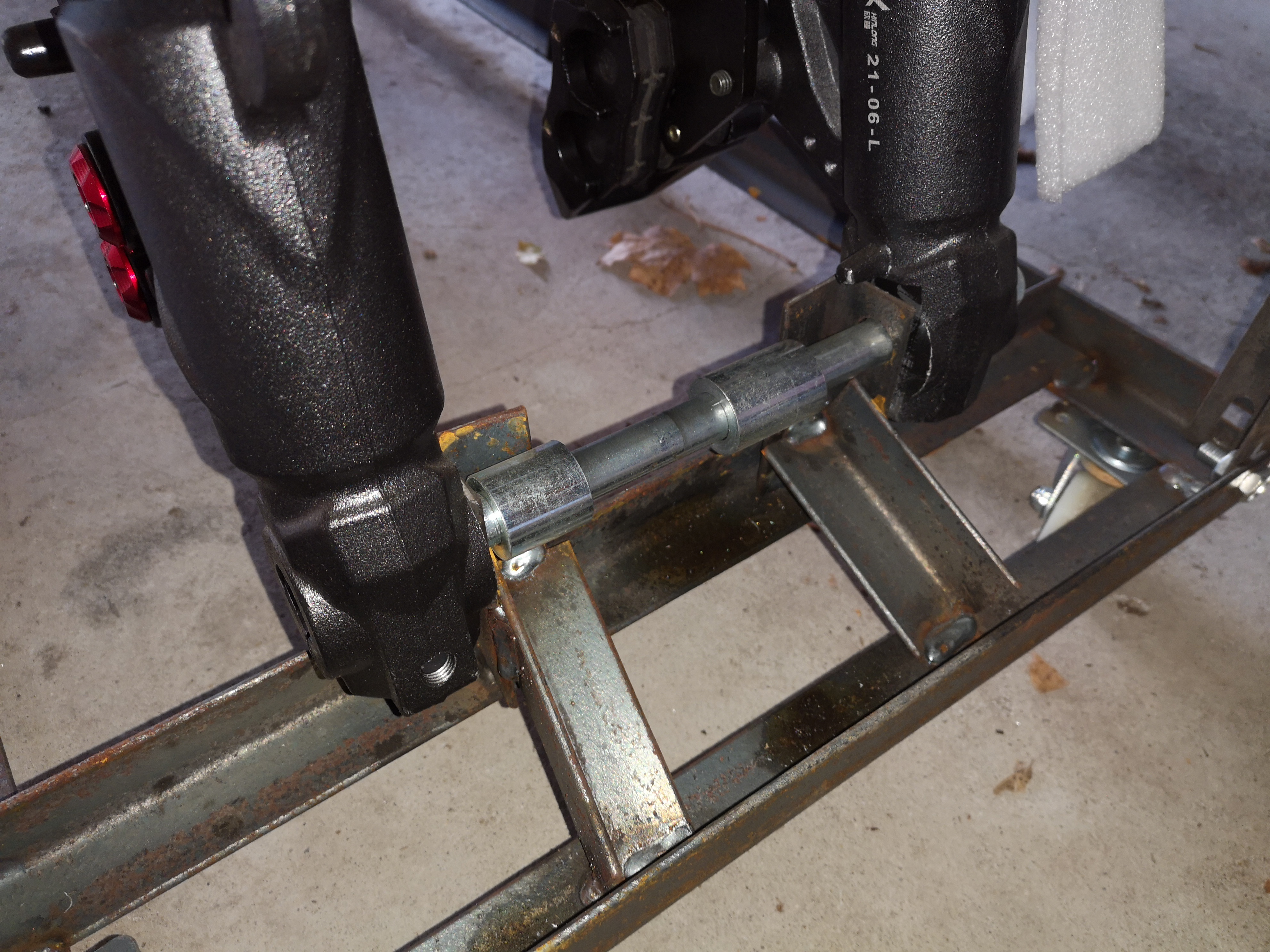

Hallo, ich habe gerade mein geliefertes e-odin aufgebaut und bin mir leider aber nicht mehr sicher bezüglich der abstandshülsen vom Vorderrad. Gehört der große abstandshalter in Fahrtrichtung links oder rechts? Das Einbauen war ziemlich schwierig, weil eigentlich ein Millimeter zu wenig Platz für die Hülsen samt rad war, irgendwie ging es dann aber doch rein. Da jetzt aber die Bremsscheiben wie verrückt schleifen bin ich mir nicht mehr ganz sicher bezüglich der Hülsen. Kann mir da jemand vielleicht gesicherte Auskunft geben?

Der längere Abstandshalter gehört in Fahrtrichtung LINKS hin. So wie die Abstandshülsen auch zum Versand auf der Achse waren (siehe Bild unten).ahinvestor hat geschrieben: Mo 19. Sep 2022, 20:24 ... bin mir leider aber nicht mehr sicher bezüglich der abstandshülsen vom Vorderrad. Gehört der große abstandshalter in Fahrtrichtung links oder rechts? ...

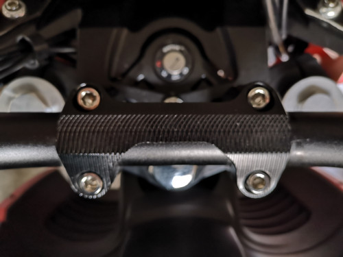

Noch ein Punkt zum Beachten, die Lenkerfixierung gehört so rum drauf:

Super-vielen Dank! Ich war zu blöd das vorher zu fotografieren
