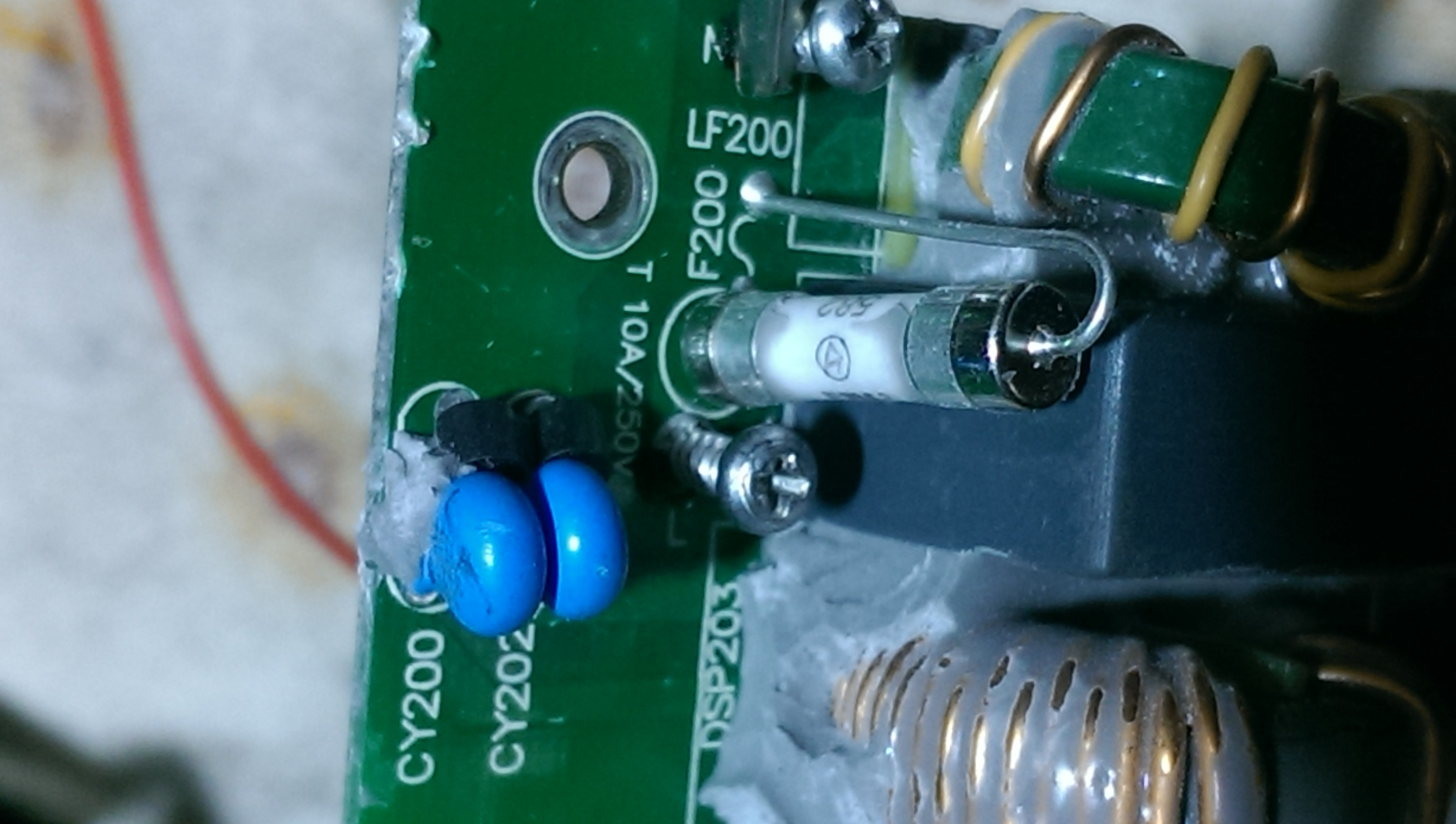

Es geht langsam weiter. Die Primäre Spannung ist mit einer 10A Sicherung abgesichert, die war es leider nicht...
