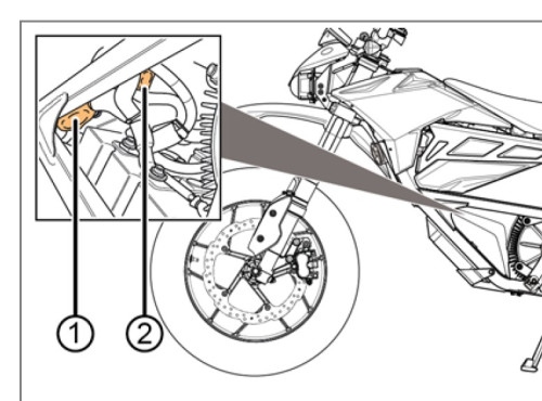

Meine Idee zum Prüfen wie sich der Akku ohne Wandler und OBD entlädt ist die HV Sicherung des Wandlers heraus zu machen.
Das gestaltet sich schwieriger als gedacht.
Gemäß der Position laut Handbuch kann ich beim besten Willen nichts finden. Hat jemand zufällig die Sicherung (2) schon mal gesehen?

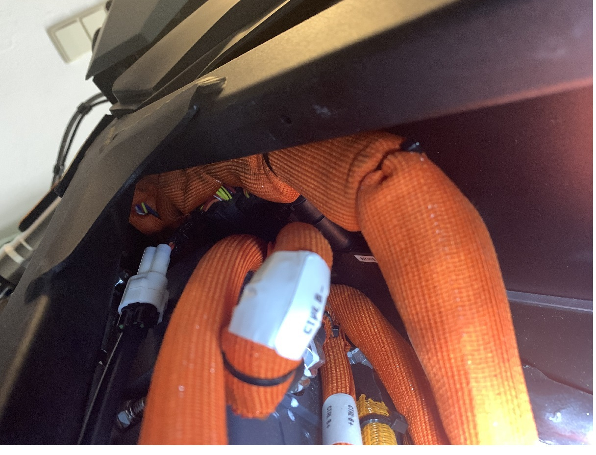

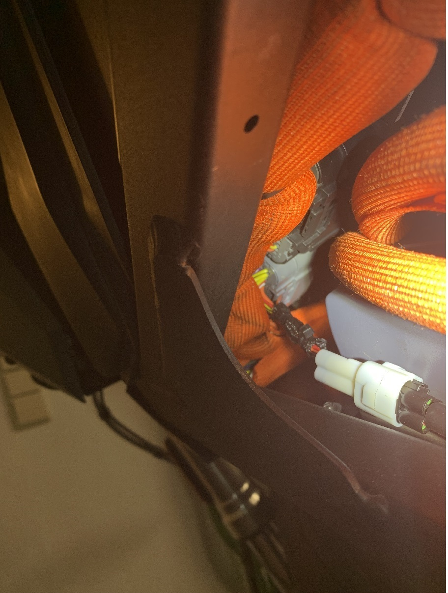

- Beiträge: 20831
Re: Selbstentladung & Firmeware- Akutalisierung
Ich erkenne nur den weißen, dreieckigen und -poligen Stecker, der ist vom Seitenständersensor, der bei mir letzte Woche die Grätsche gemacht hat.
Bei der FXS scheint da unten, ziemlich im Freien, der Controller zu hausen
Die besagte Sicherung ist wohl gut versteckt

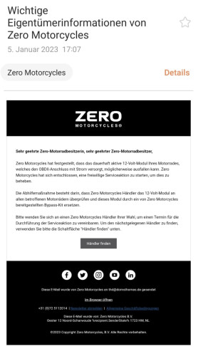

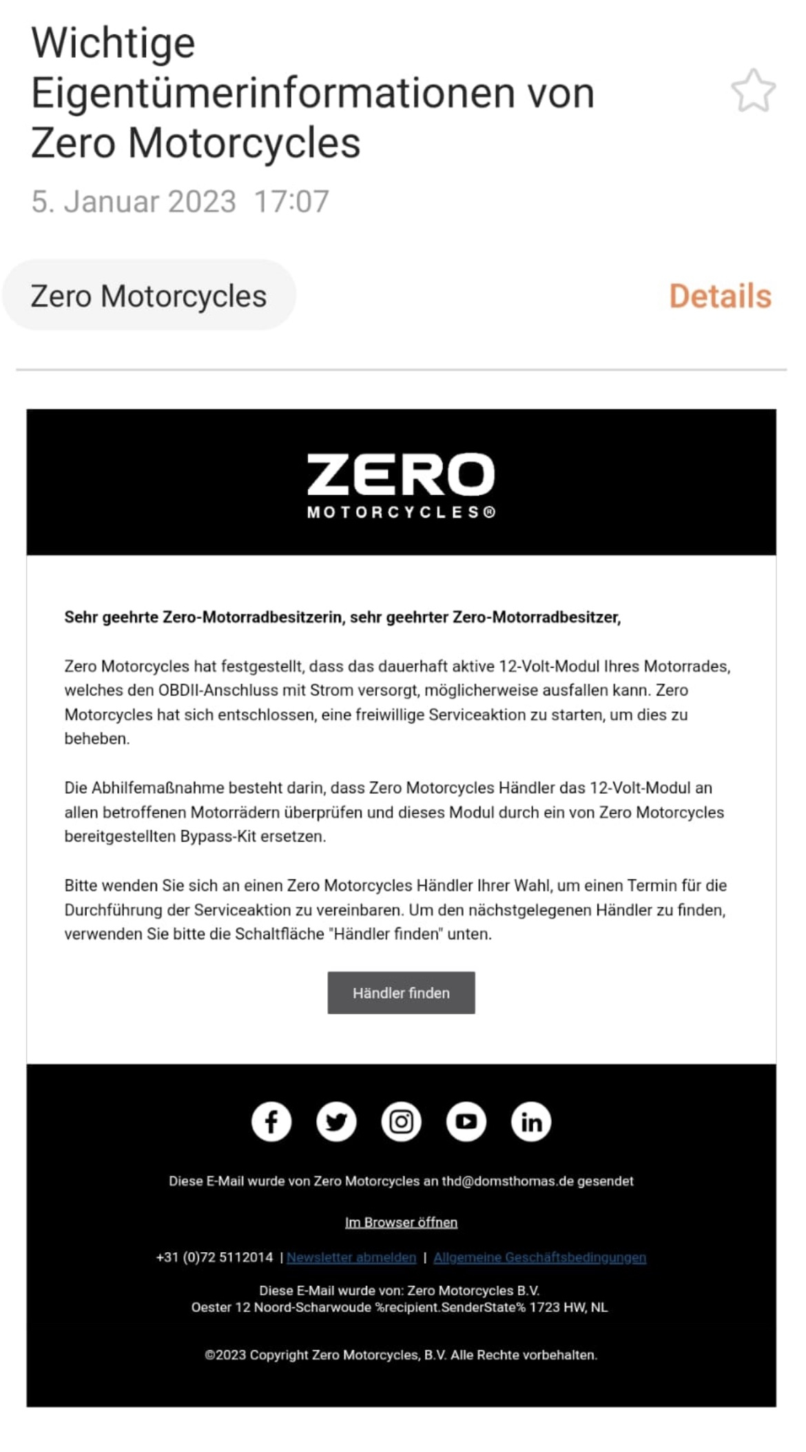

So, neues Jahr neues Glück ! (Frohes Neues, übrigens!)matflix hat geschrieben: Fr 14. Okt 2022, 18:57 Ich hab auf Nachfrage inzwischen schriftlich bestätigt bekommen, dass der OBD dauerversorgt wird und die Maßnahme dahingehend (zur Abstellung) ausgearbeitet werden soll.
Hab beim letzten Mal vergessen auf den Kalender zu gucken, aber es waren im Dezember wieder 10% in ca. 3 Wochen weg ! ...
Zu der oben angekündigten Maßnahme, scheint es Bewegung zu geben (aber anders als erhofft).
In der ERS Schönau Whatsapp gruppe hat einer eine e-mail von Zero bekommen (wieso hab ich die nicht ??): Das bestätigt also, dass ein 12 V Modul (watt??) den OBDII Anschluss dauerhaft mit Strom versorgt!
Aber warum führt das nur bei einigen zu so hohen Stromverlusten? oder hatten die älteren Modelle dieses Modul nicht ?
Na, jedenfalls soll es nun ein Bypass-Kit geben, falls das Modul fehlerhaft ist (Sch.. China Zulieferteil!
Das kann man dann vielleicht leichter lahmlegen ! ...
Ich werde das mal März melden (hab ja schon einen Service Termin), erwarte aber nur wieder interessiertes Achselzucken ! ...

Mit dem 12V Modul wird wohl der DC/DC Wandler gemeint sein.
Bypass Modul? Wandler fehlerhaft? Ändert sich dann das zum Besseren mit dem "Bypass"?
Ich ruf auch mal bei dem Händler an, welcher mich auf Dez. für ein ggf. update zu aktiven Nachfrage verwiesen hat.
