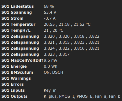

Ich habe meine Tasmota Anwendung um die Anzeige der BMS Flags aus Abb. 37 erweitert. Nach dem Einschalten des Rollers werden die FAN Flags angezeigt:
Bildschirmfoto vom 2022-10-18 13-34-00.png (70.76 KiB) 612 mal betrachtet

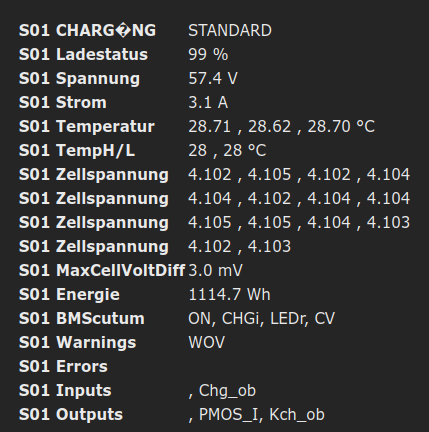

Beim Laden -hier ein Bild aus der CV Phase- jedoch nicht:
Bildschirmfoto vom 2022-08-15 21-55-37.png (75.21 KiB) 612 mal betrachtet
Der vierpolige Stecker entspricht dem R-Auxilliar Connector (+12V, GND, CANL und CANH).
