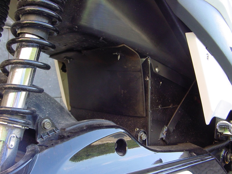

So, mal wieder eine Modifikation, die mein Händler allerdings schon vor der Erstauslieferung angebracht hatte, um meinen Fury winter- und sauwettertauglicher zu machen. Es war auch schon mehrmals Thema hier im Forum: Schutz der Elektrik vor Wassergischt vom Hinterrad:
Gummilappen am Fury
Gummilappen am Fury
Der Gummilappen ist am Boden des Helmfachs mit zwei Blechschrauben samt Klipsmuttern fest gemacht und deckt den Batteriekasten gegen von hinten kommendes Ungemach ab. Jetzt hat dieser Bock natürlich schon serienmäßig ein veritables Plastik-Schutzblech, was schon wesentlich mehr ist als viele dieser Fahrzeuge haben. Aber der Batteriekasten wäre dennoch hinten oben recht offen. Mein Roller hat aber zusätzlich noch vom ehemaligen C-BMS her eine Aluabdeckung über dem hinteren Ende des Kastens, so dass das alles vielleicht ein bisschen wie overkill aussieht. Aber aus jahrelanger Ganzjahreserfahrung weiß ich, dass selbst in die kleinste Ritze mit der Zeit der Sabber reinläuft und sein Unwesen treibt. Vornehmlich, wenn es mal wieder wochenlang nahezu ununterbrochen regnet, nieselt, graupelt und/oder schneit :evil:
Die zwei Blechschrauben sind mit Heißkleber oben im Helmfach abgedichtet, so dass da von unten nicht Feuchtigkeit eindringt.
Meines Händler Vorführer hatte derletzt eine Wasserlache auf einem der Balancerboards, so dass er per BMS die Nahrungsaufnahme verweigerte. Leider hat dessen Fury diese Maßnahmen nicht...
