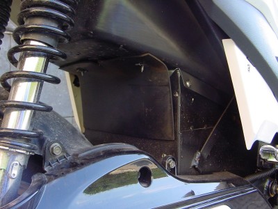

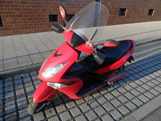

So, mal wieder eine Modifikation, die mein Händler allerdings schon vor der Erstauslieferung angebracht hatte, um meinen Fury winter- und sauwettertauglicher zu machen. Es war auch schon mehrmals Thema hier im Forum: Schutz der Elektrik vor Wassergischt vom Hinterrad:
Der Gummilappen ist am Boden des Helmfachs mit zwei Blechschrauben samt Klipsmuttern fest gemacht und deckt den Batteriekasten gegen von hinten kommendes Ungemach ab. Jetzt hat dieser Bock natürlich schon serienmäßig ein veritables Plastik-Schutzblech, was schon wesentlich mehr ist als viele dieser Fahrzeuge haben. Aber der Batteriekasten wäre dennoch hinten oben recht offen. Mein Roller hat aber zusätzlich noch vom ehemaligen C-BMS her eine Aluabdeckung über dem hinteren Ende des Kastens, so dass das alles vielleicht ein bisschen wie overkill aussieht. Aber aus jahrelanger Ganzjahreserfahrung weiß ich, dass selbst in die kleinste Ritze mit der Zeit der Sabber reinläuft und sein Unwesen treibt. Vornehmlich, wenn es mal wieder wochenlang nahezu ununterbrochen regnet, nieselt, graupelt und/oder schneit
Die zwei Blechschrauben sind mit Heißkleber oben im Helmfach abgedichtet, so dass da von unten nicht Feuchtigkeit eindringt.
Meines Händler Vorführer hatte derletzt eine Wasserlache auf einem der Balancerboards, so dass er per BMS die Nahrungsaufnahme verweigerte. Leider hat dessen Fury diese Maßnahmen nicht...

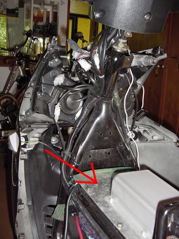

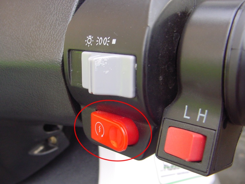

Jetzt auch noch hier die neuesten (und bislang wirkungsvollsten) Modifikationen an meinem Fury, der jetzt endlich auch beim Anfahren seinem Namen absolut gerecht wird:
1. Ersatz der Montageplatte für Controller und Ladegerät aus Stahlblech mit einer 3mm Aluplatte, Größe 200x300mmm => sorgt für mehr thermisches Wohlbefinden der beiden Bauteile. 2. Ersatz vom etwas zu schwachbrüstigen Kelly KBL72201 (100A Dauer, bis zu 200A kurzzeitig) mit einem genau gleich großen, aber besser passenden KEB72801X (150A Dauer, 350A Kurz), aber maximaler Batteriestrom limitert auf 35% (123A) für dieselben Maximalströme und Rekuperation auf 18% limitiert für die selben Rekuströme wie bisher. Eigentlich eine reine plug-and-play Lösung für diesen Roller.
Jetzt geht der wesentlich kraftvollere Maximalabzug aus dem Stand nahtlos über auf die schon bisher fulminante Beschleunigung über 25km/h. Fury kann nun aus dem Stand anfahren auf Steigungen, die er bisher nur mit Geschwindigkeiten über 30km/h hoch kam, und vorne an der Ampel stehen artet nun nicht mehr in Peinlichkeit aus, sobald die Ampel grün wird. Gleichzeitig blieb aber die feine Dosierbarkeit fast vollständig erhalten, und die Kommutierung des stärkeren Controllers ist leiser als beim alten, also wahrscheinlich fand da der Schritt von "Rechteck-" auf Trapezkommutierung statt. Im Auge zu behalten: Temperatur der Phasenkabel zum Motor. Bei ständiger Ausnutzung der vehementen Anfahrleistung dürfte sich das etwas stärker aufheizen als bisher. Und dieser Kelly braucht keine Umschalter/Gänge für eine immer noch herovrragende Dosierbarkeit über den gesamten Geschwindigkeitsbereich.
(Bild von made-in-china.com)
3. Verkabelung des bis dato unbenutzten roten Start Schalters rechts mit Controlleranschlüssen J2 Pin 9 und J2 Pin 3, Limitierung von sowohl Rückwärtsgeschwindigkeit als auch Rückwärtsstrom auf die Hälfte in der Controller-Software, und siehe da: Wenn der rote Knopf im Stillstand gedrückt wird und dann "Gas" gegeben wird fährt die Fuhre rückwärts, feinstens dosierbar. Ist eine nicht unerhebliche Erleichterung bei den täglichen Rangieraufgaben! Jetzt ist das Teil aus meiner Sicht endlich fertig entwickelt! Vielleicht noch der Cycle Analyst, aber jetzt wird erst mal gefahren
(Bild von made-in-china.com)3. Verkabelung des bis dato unbenutzten roten Start Schalters rechts mit Controlleranschlüssen J2 Pin 9 und J2 Pin 3, Limitierung von sowohl Rückwärtsgeschwindigkeit als auch Rückwärtsstrom auf die Hälfte in der Controller-Software, und siehe da: Wenn der rote Knopf im Stillstand gedrückt wird und dann "Gas" gegeben wird fährt die Fuhre rückwärts, feinstens dosierbar. Ist eine nicht unerhebliche Erleichterung bei den täglichen Rangieraufgaben! Jetzt ist das Teil aus meiner Sicht endlich fertig entwickelt! Vielleicht noch der Cycle Analyst, aber jetzt wird erst mal gefahren

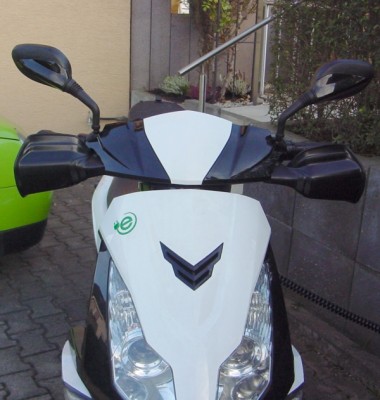

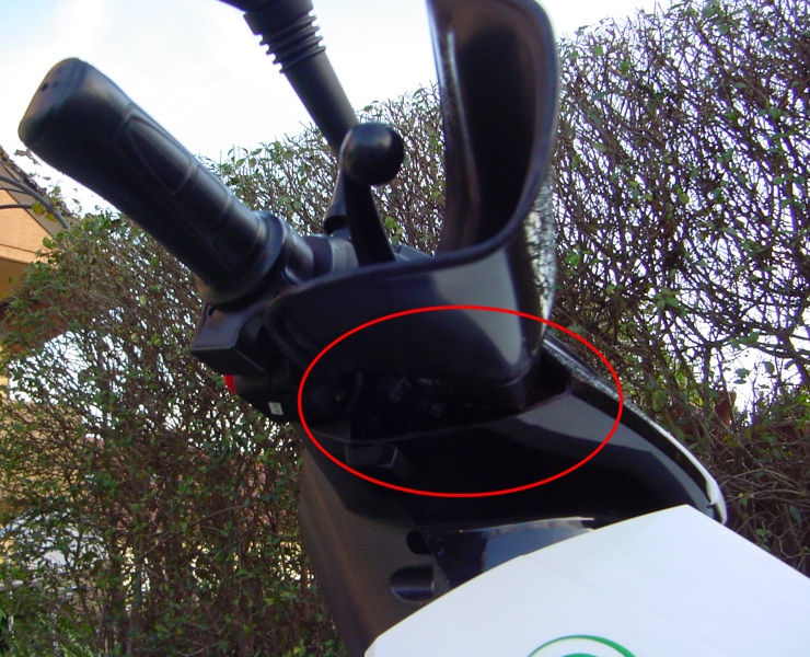

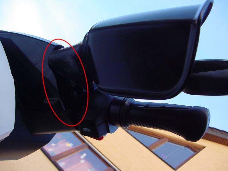

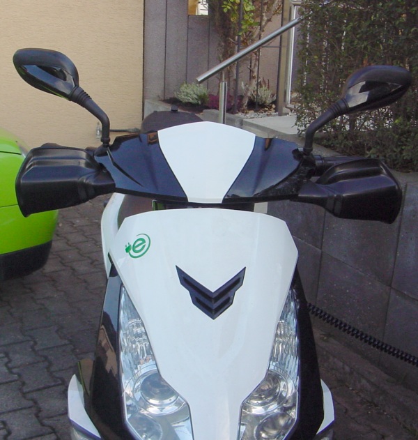

So, nun erst mal Bilder und Fakten zu meinem Griffschalenumbau. Da Luis die Griffschalen, die jaku verbaut hatte, nicht mehr führen, wollte ich eigentlich die "Griffschalen schwarz für Trommelbremsen" von polo-motorrad.de (Bestellnummer 50390000010), aber die waren nicht mehr vorrätig, so dass ich auf die asymmetrsiche Variante "Griffschalen schwarz für Scheibenbremsen" (Bestellnummer 50390000080) umdisponieren musste (beide mit €9,95 sehr preiswert). Dort ist die linke Griffschale gleich wie für die Trommelbremsen, weil normalerweise links der Kupplungshebel sitzt, und die rechte hat noch eine Abdeckung für Bremszylinder und -flüssigkeitsbehälter, die ich aber großteils eh abschneiden musste.
Material ist unverstärktes PP, was recht gut bearbeitbar war. Die Griffschalen werden an der Schraube festgemacht, die auch die Bremshebel lagert.
Zuerst musste ich auf der Unterseite einen ausreichend großen Ausschnitt für die ungewöhnlich weit nach unten reichenden Keile der Bemshebel machen, die eigentlich nur den Mikroschalter für Bremslicht und Reku freigeben, wenn man am Hebel zieht. Der ist knapp unter der Oberkante dieses Keils angebracht, aber er dieser steht gute 20mm weiter nach unten raus. Es muss sichergestellt sein, dass selbst bei vollem Bremsen die Keile (und somit der Bremshebel) nicht in der Bewegung gehindert werden.
Links musste ich noch das obere Loch auf die 8mm des zylindrischen Lagerteils der ansonsten M6 Bremshebelschraube vergrößern, und auf der Unterseite musste ich eine kräftige Aufdickung entfernen, so dass noch genug Gewinde unten rausgucken konnte, um die Mutter sicher anziehen zu können.
Rechts musste auch die Aufdickung unten weg, und die Abdeckung des Bremsflüssigkeitsbehälters passte nicht ganz auf dieses Chinesische Konstrukt und musste auch weg. Mit diesen Modifikationen war dann aber eine gute Montage an den Bremshebeln möglich bei voller Beweglichekit derselben.
Jetzt kam die viel herausfordernde Aufgabe, die Lenkerverkleidung per Ministichsäge so an ihren Enden zu beschneiden, dass sie den recht ausladenden Wurzeln der Griffschalen genügend Platz ließ und zugleich auch montiert werden konnte. Sieht zwar nicht besonders hübsch aus, wenn man genauer hinsieht, aber es hätte auch schlimmer werden können: Hier noch eine Ansicht von links unten, rot umkringelt der Bereich, den ich unten von der Lenkerverkleidung abnehmen musste: Und hier noch die Ansicht von rechts unten: Insgesamt fehlen links und rechts etwa 4cm von der Lenkerverkleidung. Die Schnittkanten habe ich dann mit schwarzem Permanentmarker wieder eingedunkelt, das Material ist eigentlich weißes ABS.
Morgen folgt noch ein erster Bericht zur Wirkung, wobei es wohl eher 7 als 5°C haben wird. Dennoch wäre ich mit meinen Sommerhandschuhen schon ab ca. 10°C mit zu kalten Fingern unterwegs, mal schauen, ob es MIT den Griffschalen jetzt besser geht.

Schön ist er geworden!!! Um Lichtjahre netter als das urspüngliche Zitronengelb!
Meine Griffschalen konnten sich heute morgen erst bei 7°C bewähren, und es war durchaus auszuhalten mit den Sommerhandschuhen. Erst gegen Fahrtende stellten sich leicht kühle Temperaturen an den Fingerspitzen ein, ähnlich wie ungeschützt bei bei 10°C. Das wären also in erster Näherung ca. 3°C Gewinn. Werde das aber weitherhin beobachten und hier berichten...
