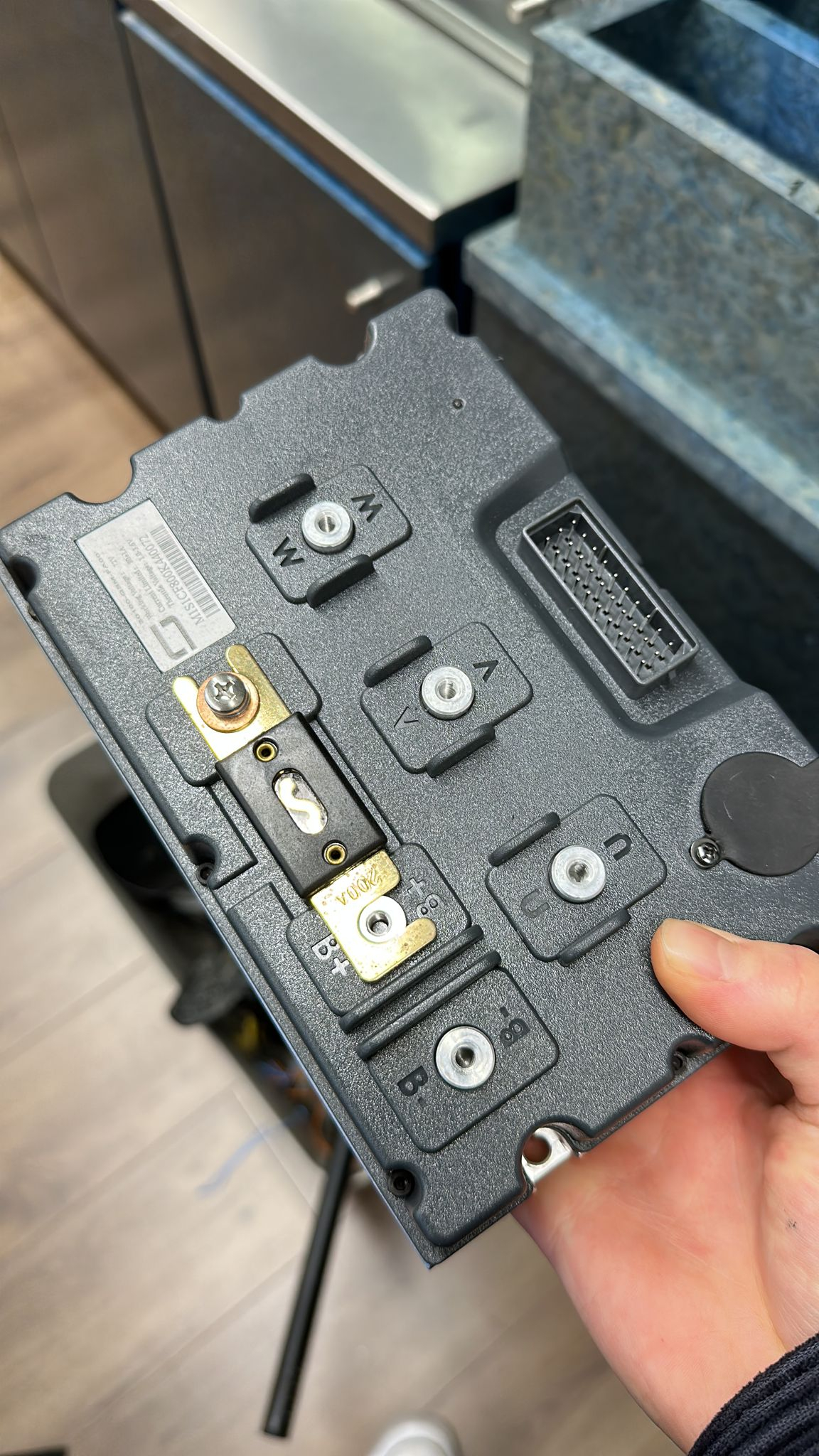

gebrauchten aber neuwertigen original Controller für 400€ erstanden

vom (Lingbo-)Controller fließen Daten über RS485/CAN-Bus zum Display. Ähnlich vom BMS des Akkus. Wenn garnichts ankommt, kann auch im Display das Kommunikationsmodul (für 5 Volt bzw. 3,3 Volt) tot sein.
Der Controller geht ja vom Fahren her, hat aber natürlich auch so ein empfindliches Modul drin.
