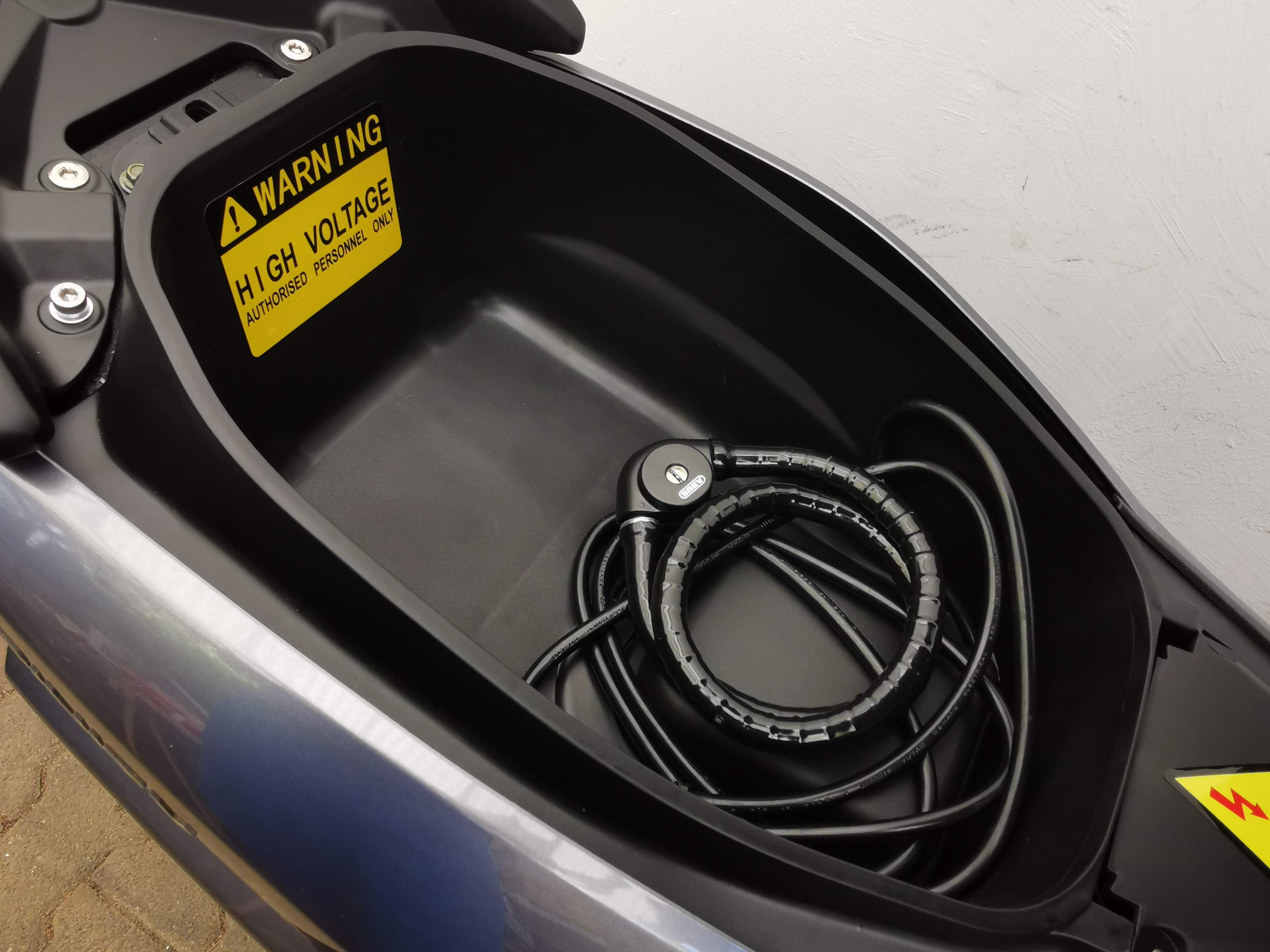

liegt wohl an der Höhe der Akku. Warum ist dir das bei der Besichtigung/Probefahrt nicht aufgefallen
Beim Modell aus 2012 (Zyklopenauge) ist das Helmfach für einen Integralhelm ausreichend (und weiteren Kram)

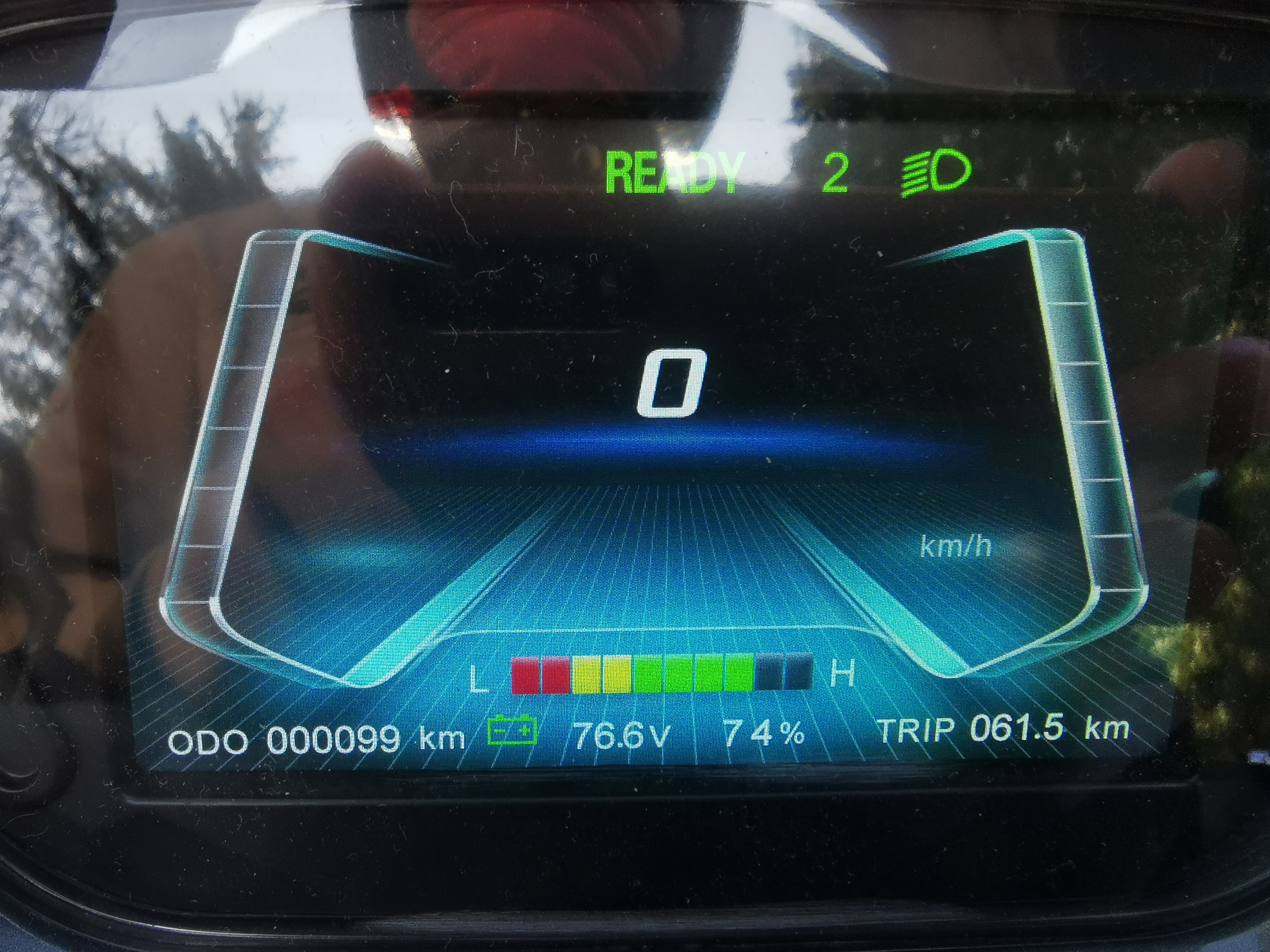

Erster Tag 60 km nur durch Düsseldorf um das Mopped im dichten Verkehr kennen zu lernen.
Am Ende noch 74% Akkukapazität deutet weiter auf eine Reichweite von über 150 km.

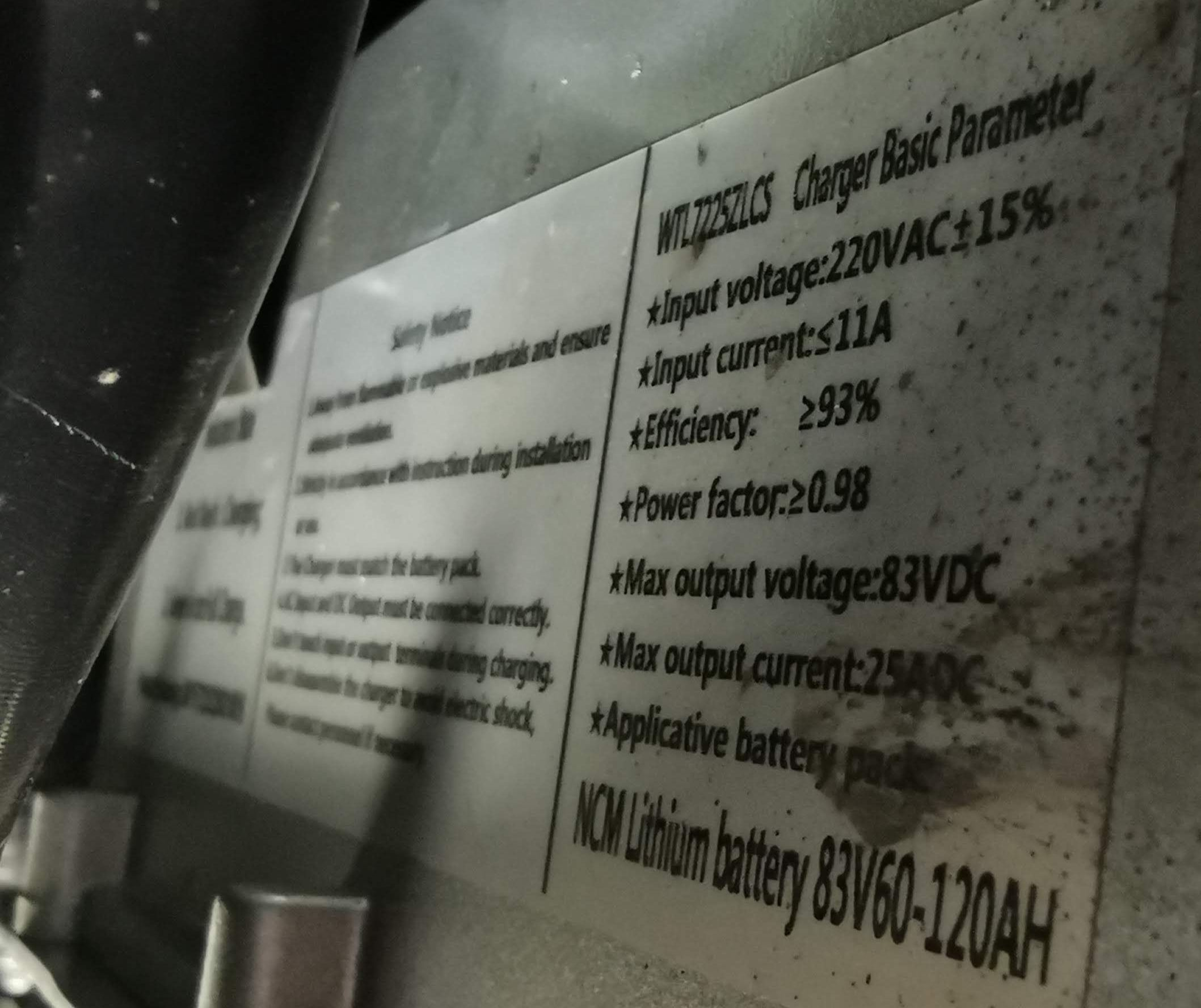

Verbautes 25A Schnellladegerät
Technische Informationen
Inzwischen hat mir Trinity weitere Fragen beantwortet, die sonst nirgends oder nicht eindeutig erklärt sind.
Akku
20 Stck. CATL 117Ah Zellen
Zellenformat 22,2 x 9,8 x 3,3 cm
Kontaktpunkt verschweißt, d.h. nur durch Fachbetrieb zu lösen, um z.B. einzelne Zellen zu ersetzen.
BMS
Eine Bluetooth Schnittstelle ist vorhanden.
Diese soll über die App ANT BMS nutzbar sein, ich finde die App aber nicht im Playstore
mit meinem BMS überreden können. Hat jemand einen Tipp für mich? Danke im Voraus.
Controller
Vom Kunden einstellbare Controller werden von Trinity nicht (mehr) angeboten, weil der Aufwand a. für die Anleitung des Kunden und b. für das wieder in Ordnung bringen, wenn alles verstellt wurde, zu hoch ist. Kann ich nachvollziehen.
COC
"Fahrbereites" Gewicht 105 kg. Fahrbereit ohne Akku?
Demnach hat die Jupiter eine Zuladung von rund 200 kg. (zulässigen Gesamtgewicht 306kg minus 105kg = 201 kg)
Außerdem sind im COC "bauartbedingt" nur 100 km/h als Spitzengeschwindigkeit angegeben.
Begründung: es gibt bisher keine auf E-Roller abgestimmte EU Zulassungsregelung.
E-Roller werden also in die Verbrenner Zulassungsregelung gequetscht, mit den o.g. Ergebnissen.
Was nicht stört solange die STVA’s uns diese FZ ohne Murren zulassen.

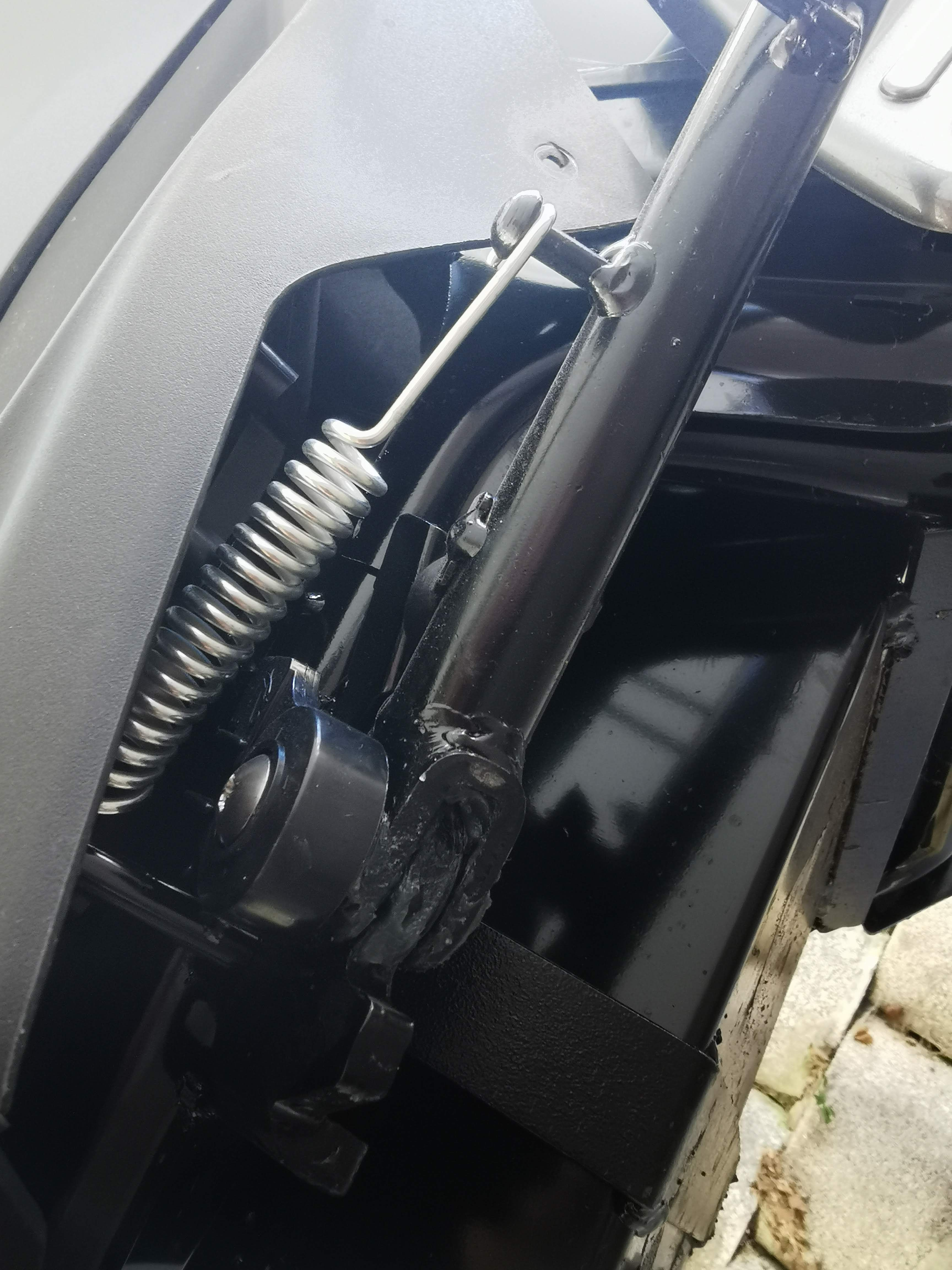

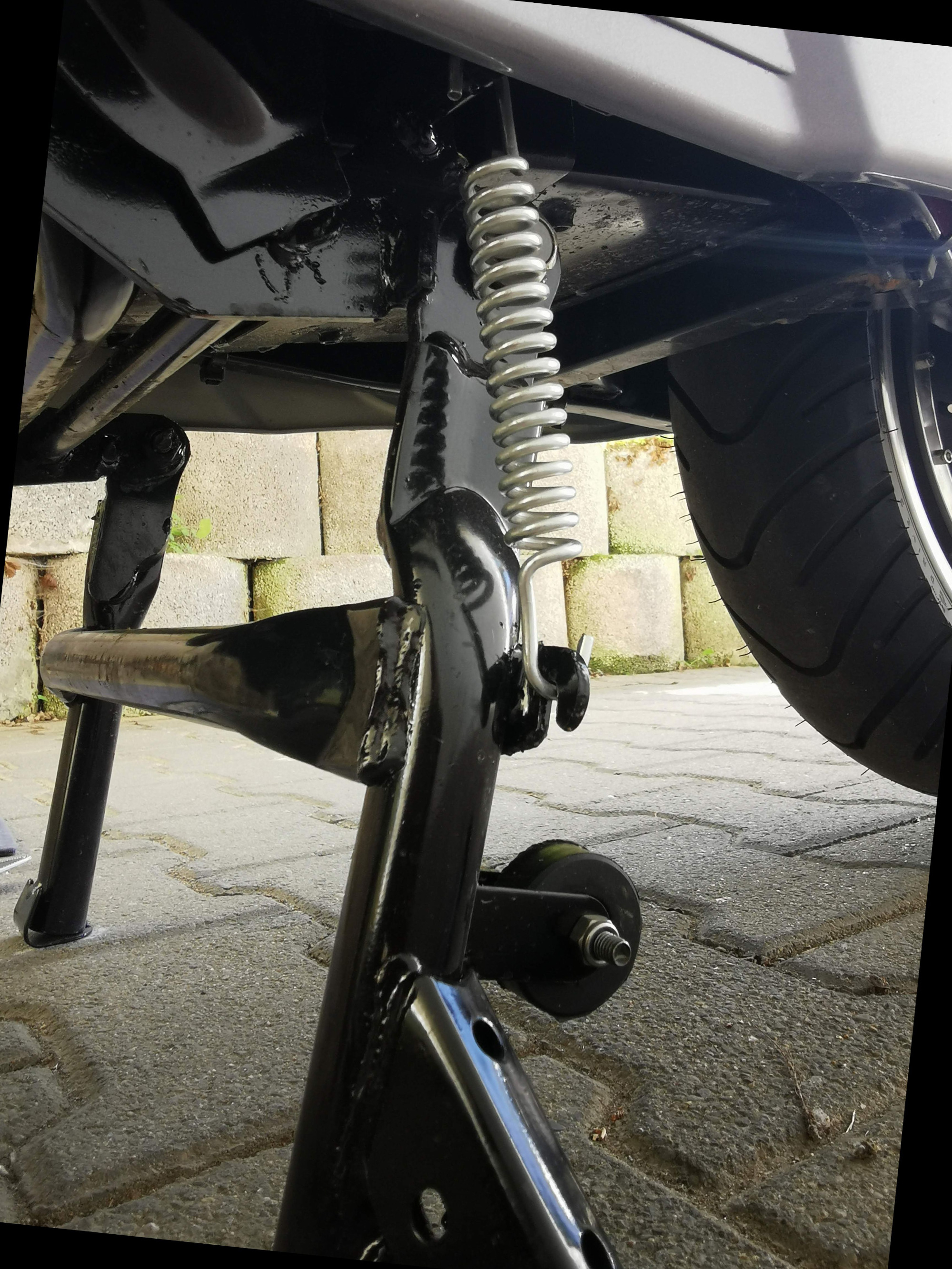

Ständer
Haupt- und Seitenständer sind solide gebaut und halten auch stabil in eingeklappten Zustand durch ordentliche Federspannung.
Gummirollen auf beiden Seuten stützen den Hauptständer gegen den Rahmen.

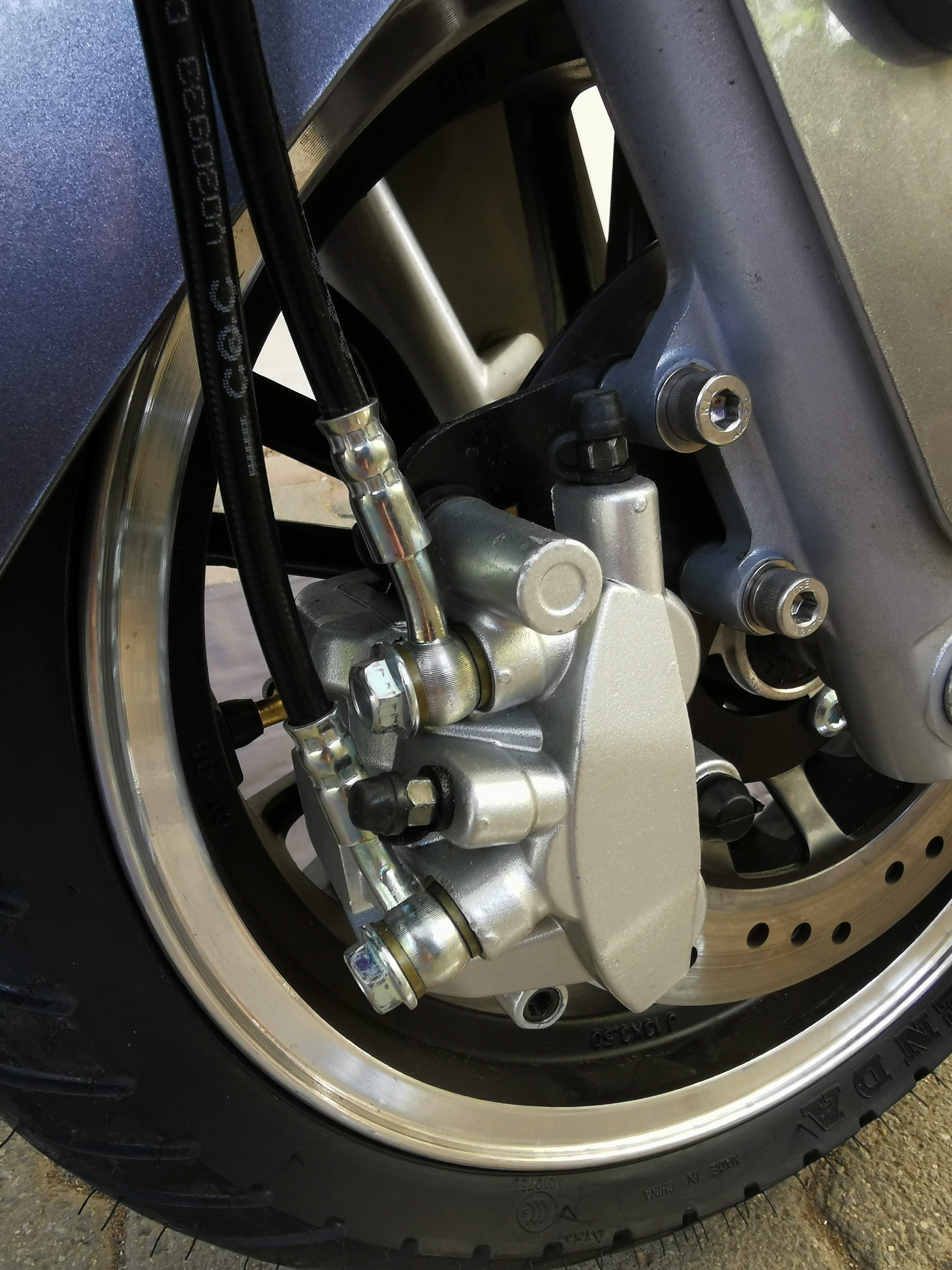

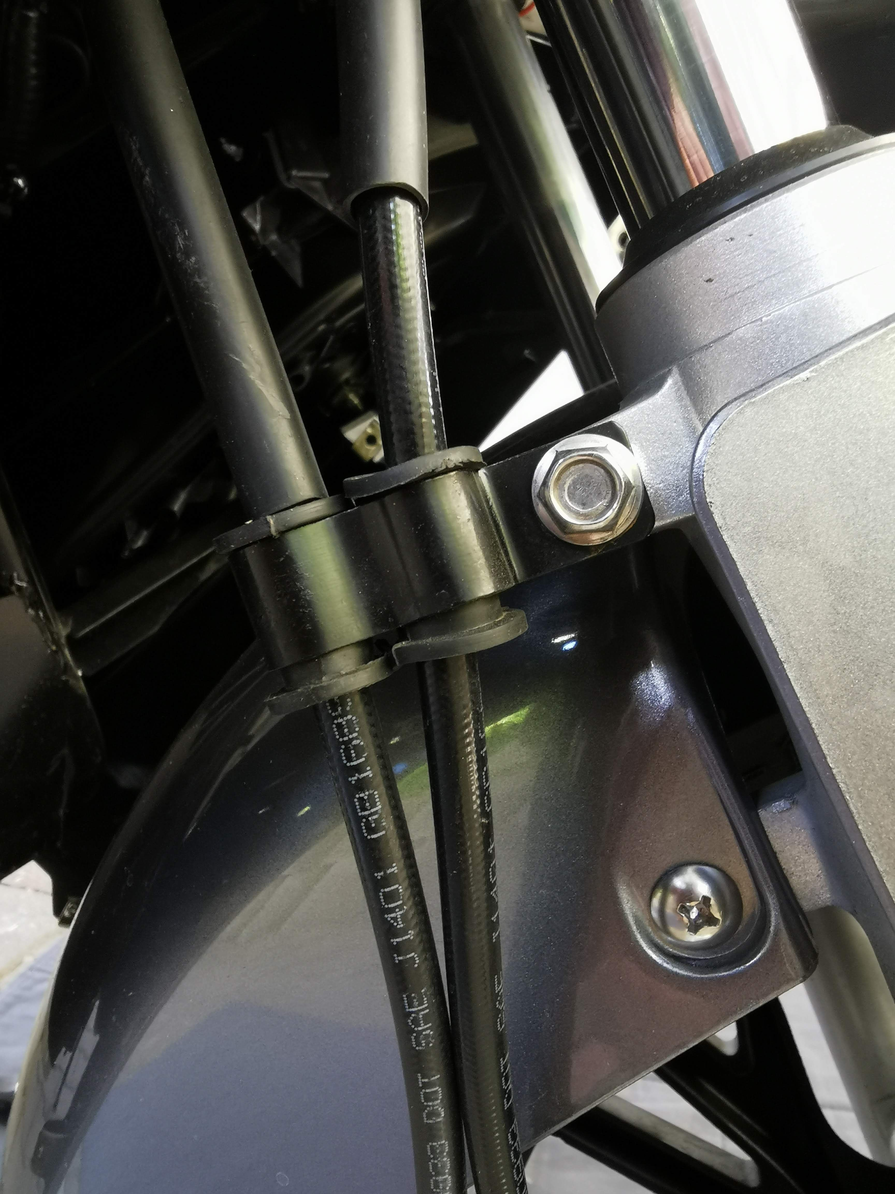

Vorderradbremse
Verbesserungspotential. Die vordere Bremse solo (rechter Bremshebel) rubbelt zu sehr unter normaler Bremslast
und ist schwammig in der Dosierung. Die Bremsleitungen sind ordentlich verlegt.

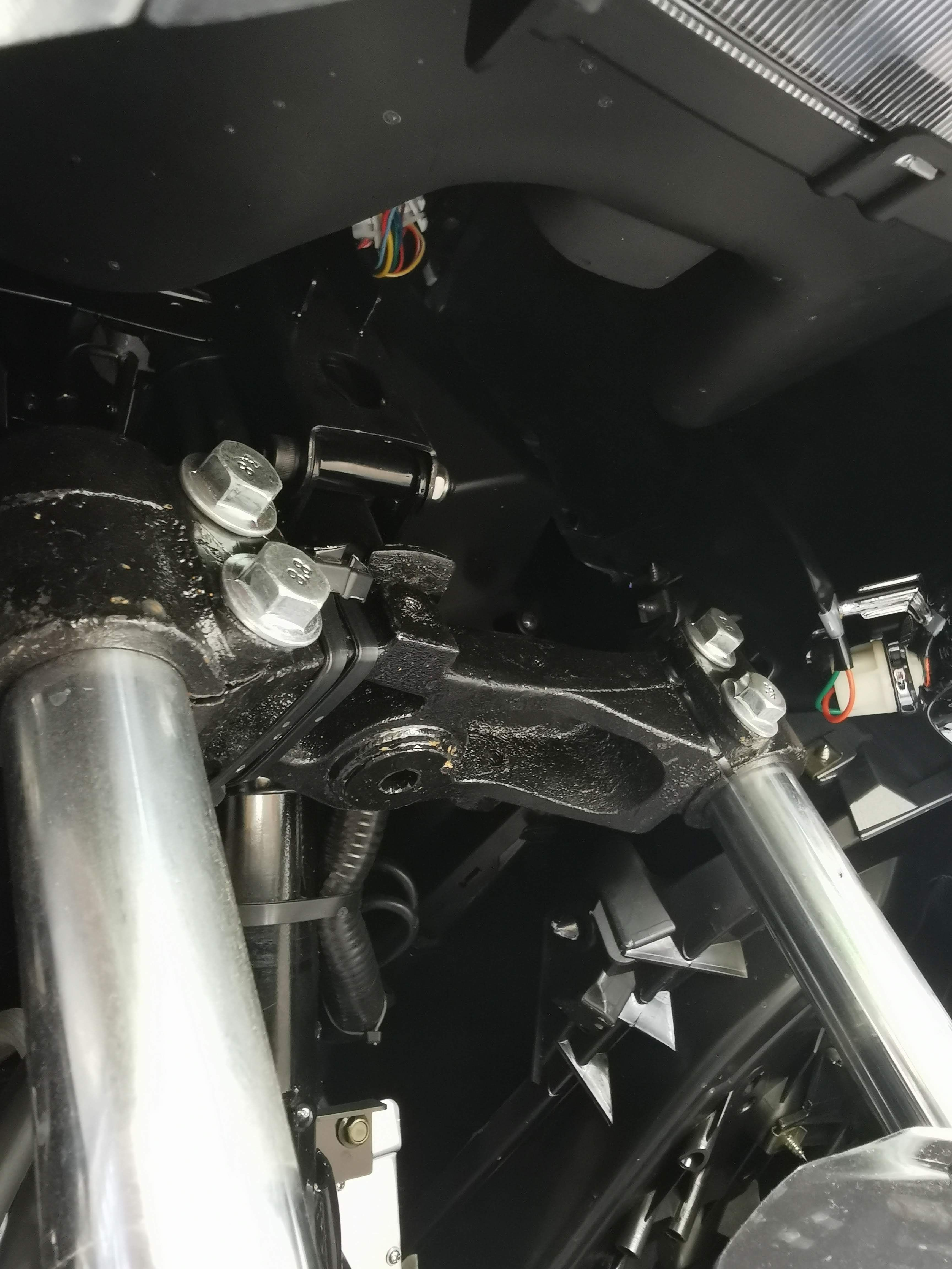

Vorderradgabel / Brücke / Lenkkopf
Obschon nur einfache Aufhängung der Gabel, sieht das gut und stabil aus.

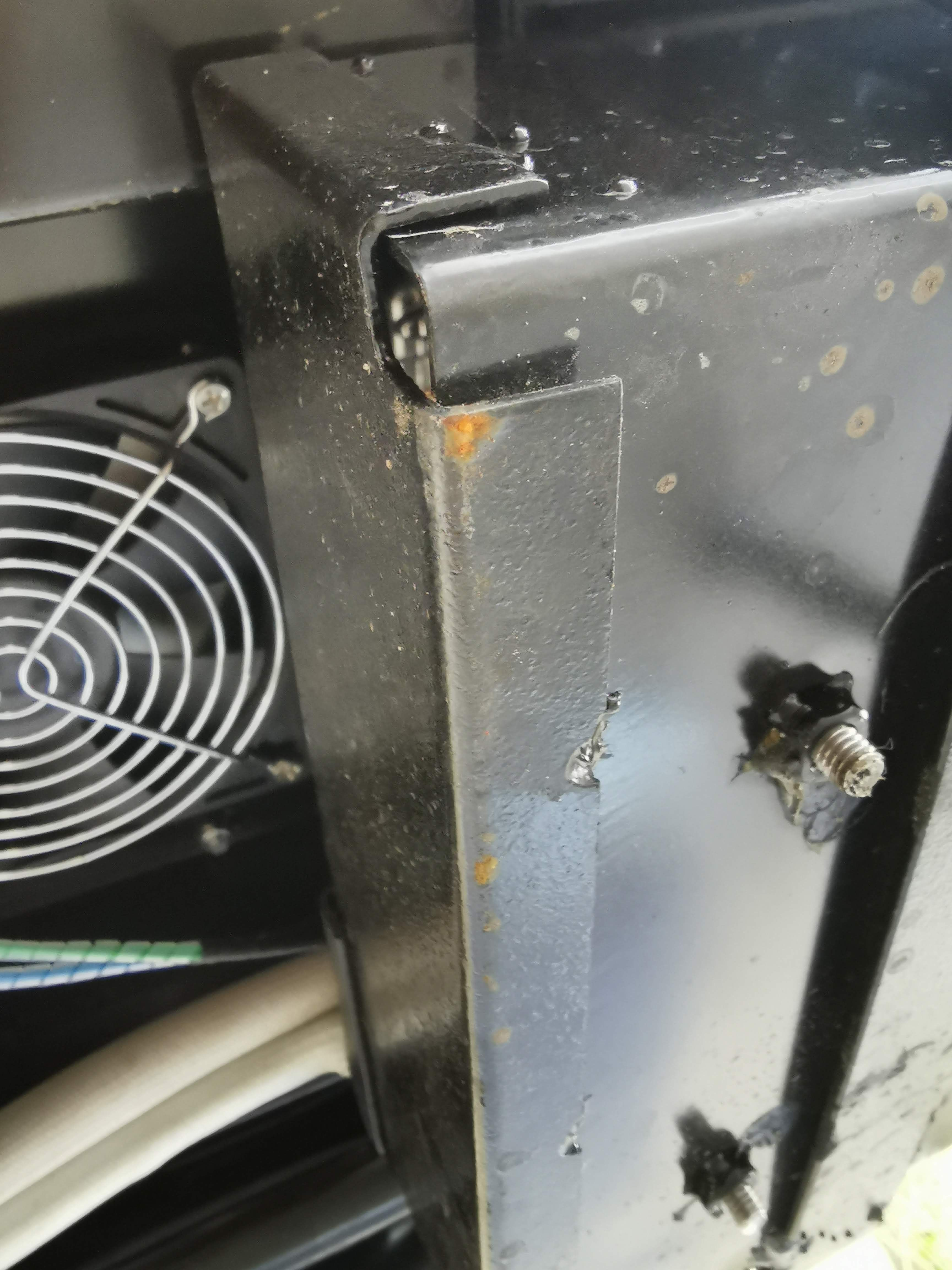

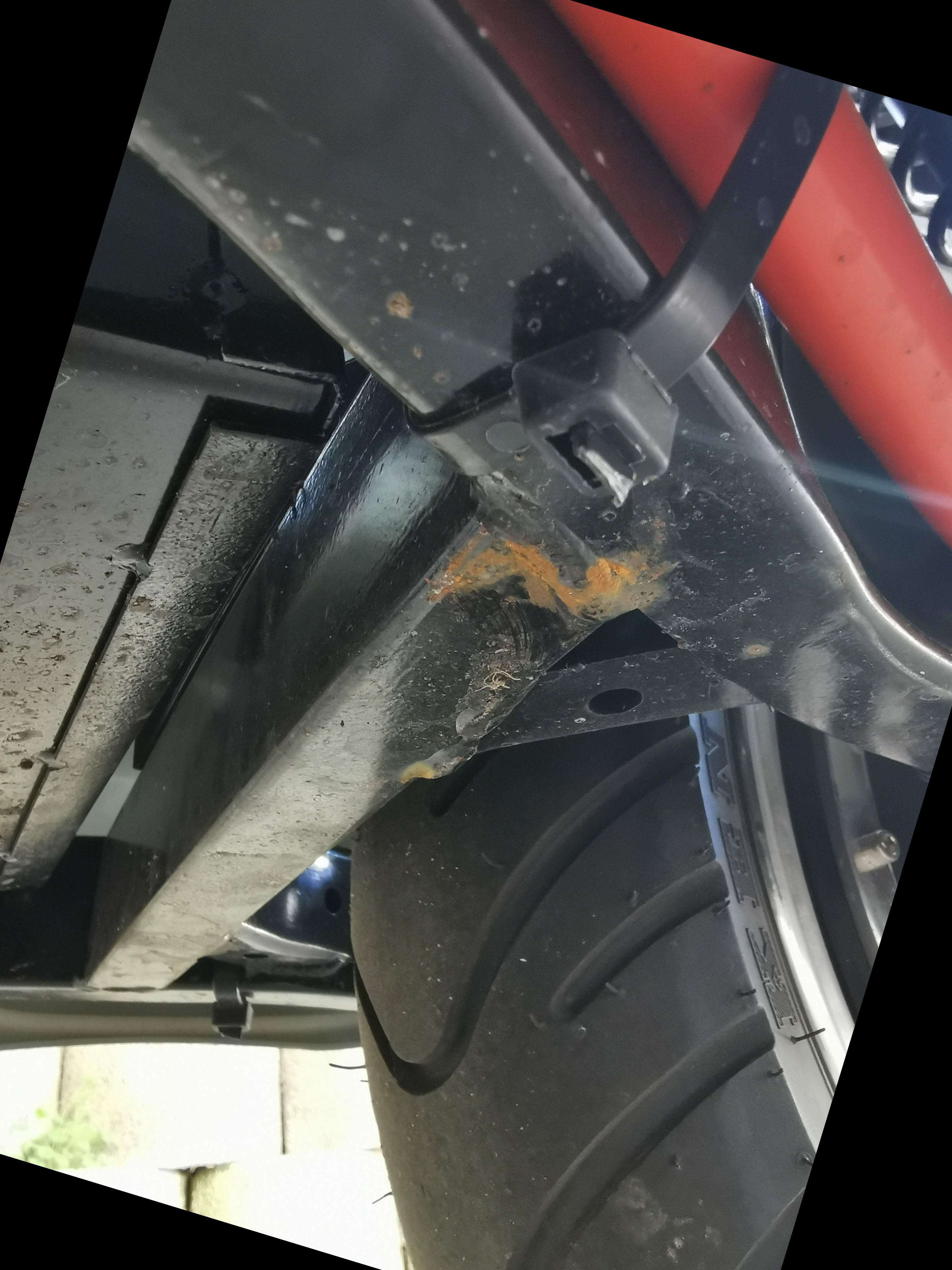

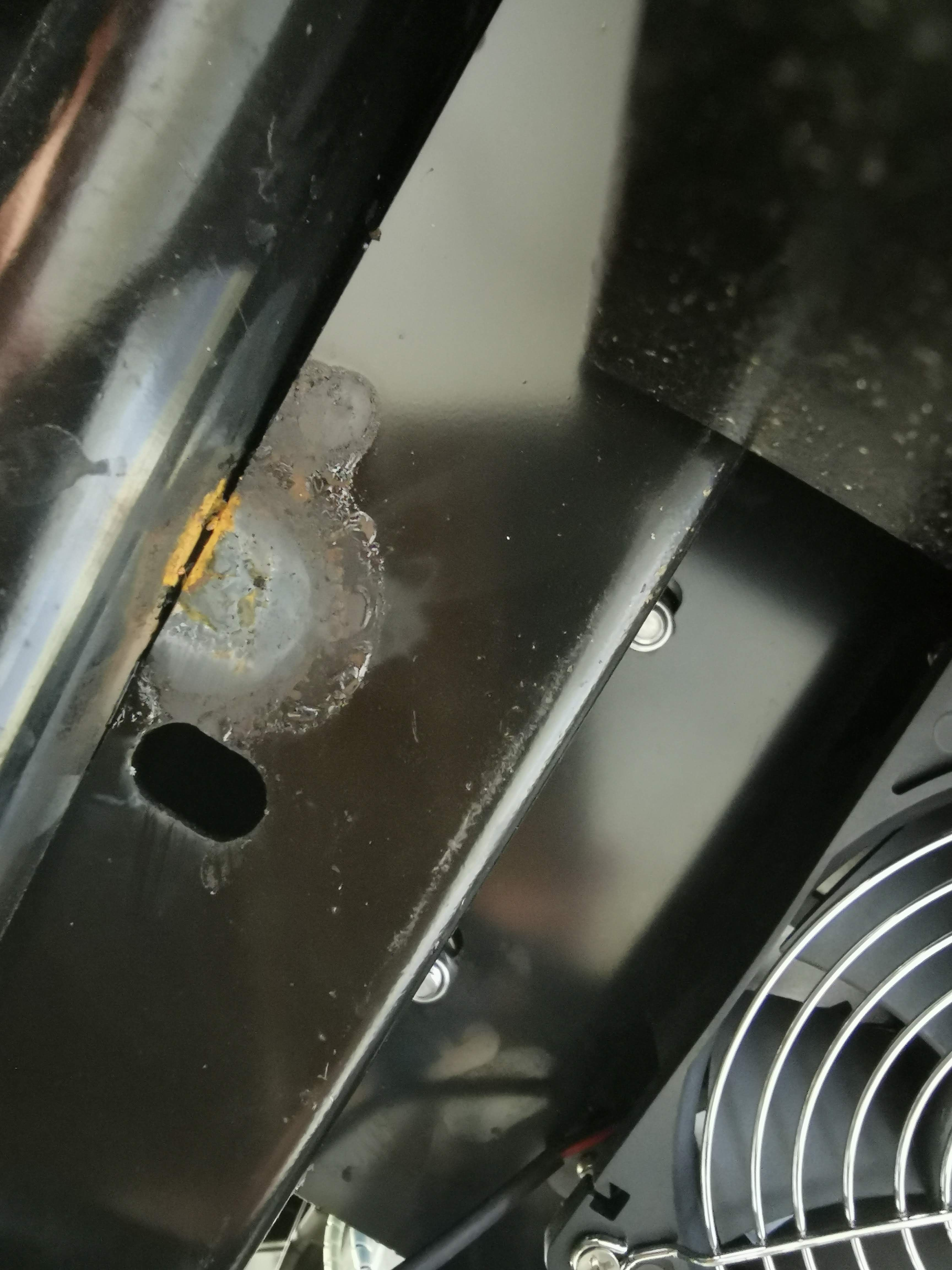

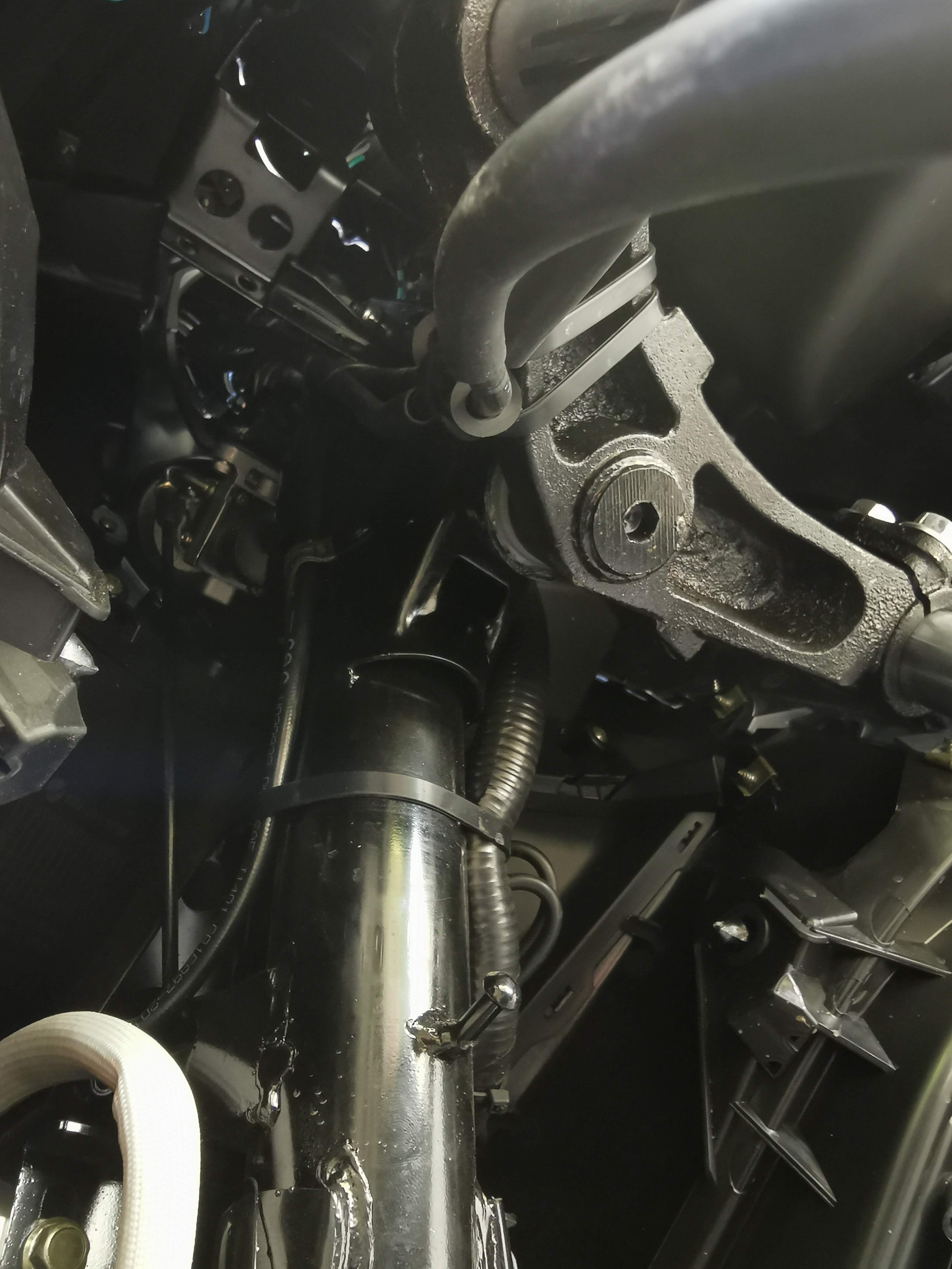

Mängel
Für mich (neben der schwächelnden Vorderradbremse) der erste echte Mangel, den Trinity für zukünftigen Roller beseitigen sollte.
Bereits jetzt sind Rostansätze am Rahmen zu sehen, welche nicht in nächster Zeit aber doch in 2-3 Jahren zu einem dann nur noch sehr
aufwändig zu lösenden Problem werden können. Das Thema Korrosionsschutz sollte also jeder sofort angehen. Im besten Fall das Mopped
komplett strippen, den Rahmen sandstrahlen lassen und anschließend pulverbeschichten. Oder eben klassisch mit Schleifpapier und Pinsel
per Hand bearbeiten.
Im mittleren Bild sieht es aus als wenn nach dem Lackieren jemand versucht hat dort einen Schweißpunkt zu setzen.
Wie zu sehen ist es bei dem Versuch geblieben und die Stelle nun ungeschützt.

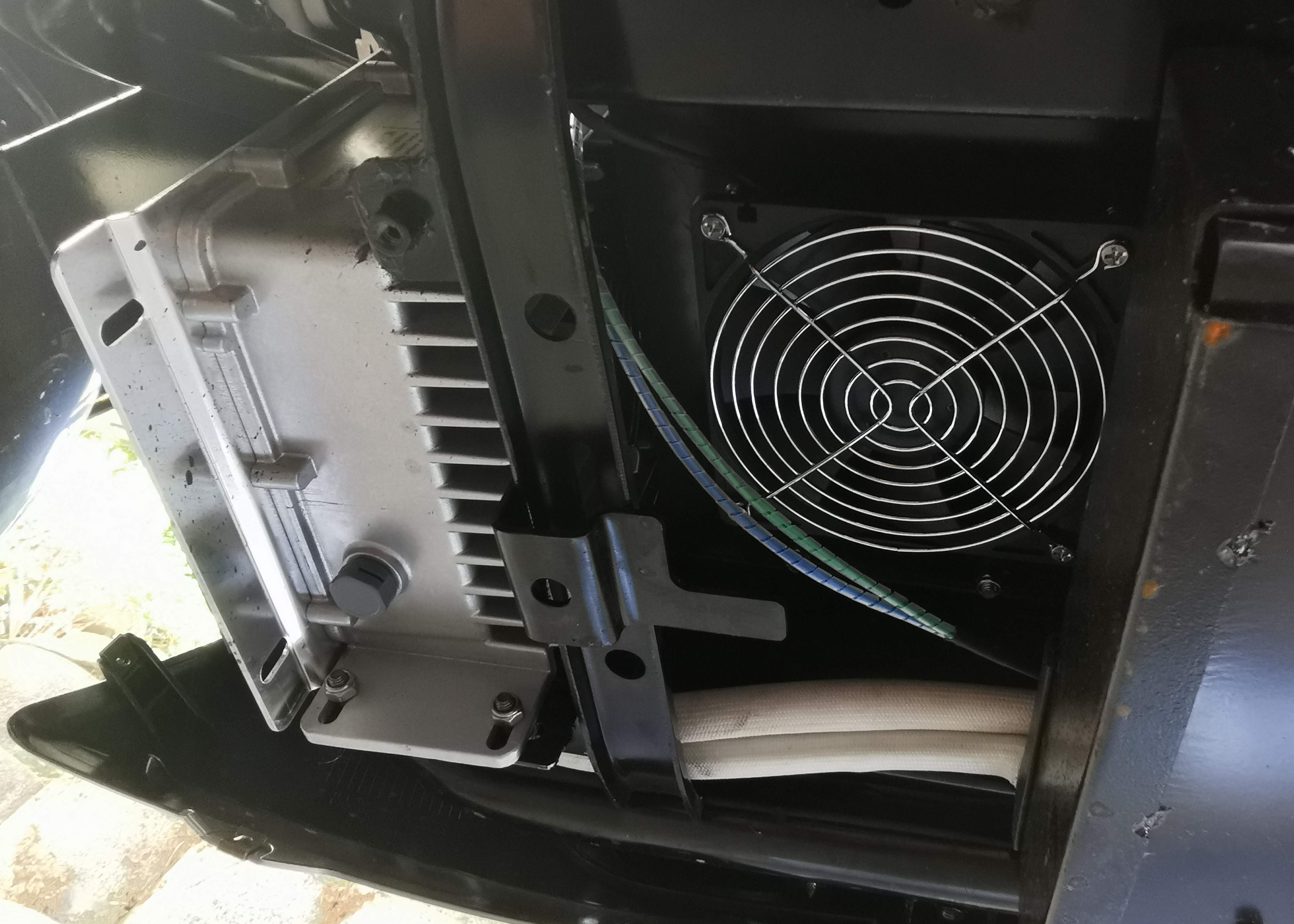

Lüfter
...unter dem Akku?!

Ständer
Vorderradbremse
Mängel
Lüfter
...unter dem Akku?!

Sandstrahlen + Pulverbeschichtung und gut is
Die Alternative wäre eine 20 € Sandstrahlpistole von Lidl, falls man einen Kompressor bereits sein eigen nennt und vermutlich eine ziehmliche
Sauerei vor dem Haus oder im Garten.
Egal wie, die Freude währt längert und das Mopped ist aufgewertet.
Für einem 8.500 € Roller lohnen sich die rund 280 € Kosten für Sandstrahlen und Pulverbeschichten, falls die Preise (hier für den Rahmen einer Schwalbe) im American Biker Shop noch gelten. http://www.american-biker-shop.de/ Zerlegen und reinigen kann man ja selber.EMopp hat geschrieben: Fr 14. Apr 2023, 23:20 ...Bereits jetzt sind Rostansätze am Rahmen zu sehen, welche nicht in nächster Zeit aber doch in 2-3 Jahren zu einem dann nur noch sehr
aufwändig zu lösenden Problem werden können. Das Thema Korrosionsschutz sollte also jeder sofort angehen. ...

Gut zu wissen das sie in China mit dem Lack und dessen Rostschutz in den letzten 10 Jahren kein Stück weiter gekommen sind.
Wie so was nach 7 durchgefahrenen Wintern aussieht kannst du am Ende von meinem Thread zum HRTK122 anschauen.
viewtopic.php?p=202795#p202795
Am schlimmsten war der Bereich um den Ständer , die Stoßdämpfer und die Schwinge. Letzteres hatte ich mal gestrahlt und gepulvert.
Am Masini Extremo hat der Rost auch erst nach dem ersten Winter angefangen. Als ich den Ende 2019 als 7 Jahre alte Baustelle gekauft habe war er noch völlig ohne Rost.
