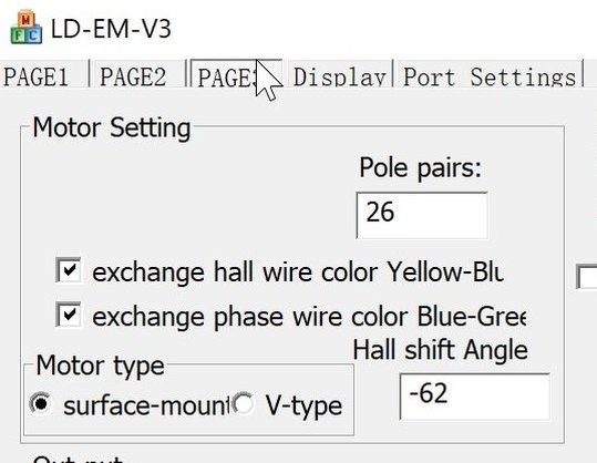

1.) Das Kabel aus Beitrag 3 dieses Threads erwerben.
2.) Die Software aus Beitrag 2 herunterladen.
3.) Den Parameter "Pole pairs" auf Page3 aus Beitrag 1 ändern.
Done. Viel Erfolg wünscht

Also ich habe ja den nötigen Adapter und die (gratis) Software dazu. Das wird die Berliner vielleicht nochmal alle freuen, weil wir das gern mal im Rahmen eines Treffens abhandeln können.
@Rudi: Habe ich das richtig verstanden, dass es also reicht
1) die bestehende Konfig aus dem Controller zu lesen
2) die Polzahl auf Page3 zu ändern
3) die Konfig gleich wieder zurückzuschreiben?
Meine Konfig bis 3/23 habe ich ja hier schon gepostet. Bei der letzten Inspektion sind Updates gemacht worden, aber ich habe noch keine neuen Daten geschweige denn einen Vergleich.
P.S.: Frage mich, ob durch eine virtuell verzogene Geometrie evtl. auch eine minimale Anpassung des hall shift angle anfallen könnte (1 Grad oder so).
edit (Denkfehlerkorrektur, warum sagt denn keiner was?
26->30 bedeutet eine Adaption der Anzeigen rechnerisch um -13,3% (bzw. auf 87,7%).
Das wären dann Tacho 87-88 (statt vorher 100) bei realen 88-89 nach GPS, wenn ich also richtig gerechnet habe, würde das die Abweichung sogar überkompensieren. GNSS-km zu Silence-km sind bei mir 88,5%.
Dabei gehe ich eher davon aus, dass GNSS aufgrund der Messmethode tendenziell minimal weniger misst als real gefahren.
26->29 wären -10,3% (89,6%). Der Tacho würde dann noch 1-2 zuviel anzeigen und der TÜV wäre auch zufrieden.

So ischt es.

Und Du hast das so gemacht und reibst Dir nicht etwa die Hände, weil gleich ein paar Leute ihre Geräte schrotten werden
Spaß beiseite... ich hatte ja schon mal versehentlich mit dem Setup eine Konfig zurückgeschrieben und alles hat funktioniert weiter. Ich bin nur bis zum 17.6. verhindert. Auf weitere Erfahrungen werdet Ihr noch eine Woche warten müssen.
Bitte die Nachträge in meinem Post davor beachten.

Tja ... es hat sich nichts geändert - busbar current steht nach wie vor auf 230, wie auch die Einstellung in "sport mode setup" auf PAGE2. Ich frage mich jetzt allerdings, ob "sport mode setup" den normalen busbar current im Falle des Boosts überschreibt oder ob ein busbar current von 170 als absolutes Limit gilt. Demnach müsste ich beim Herabsetzen des busbar currents eine deutliche Reduzierung der Beschleunigung in bestimmen Bereichen spüren.Rudi Ratlos hat geschrieben: Do 16. Mär 2023, 17:26Ich hätte ja einen anderen Vorschlag: Wart doch erst mal die Inspektion ab, vielleicht steht danach dein Busbar current "wie von Zauberhand" auf 170A?! Eventuell hat Silence/Seat die Modelle bis zum Zeitpunkt x mit einem höheren Wert eingestellt und danach irgendwann die Einstellung reduziert.Pfriemler hat geschrieben: Di 14. Mär 2023, 23:02 Eigentlich dürfte ich doch nichts falsch machen, wenn ich den den Busbar current auf 170 reduziere? Bis dahin fahre ich mal lieber nicht in Vollgas...
Alternativ: Da ich in 1,5 Wochen den Roller bei der Inspektion nebst Lenkerlagerwechsel haben werde (hoffentlich): Wie erkläre ich meinem SEAT Autohaus, was das Problem ist, woher ich es weiß und wie bringe ich sie dazu, der beauftragten Werkstatt das weiterzugeben, damit sie sich darum kümmert?...
Ohnehin traue ich mich nicht, den Roller mit der Polpaarzahl nach oben zu öffnen mit der von allen anderen Berichten abweichenden busbar current Einstellung ...

I did it.
Auf dem Hauptständer:
a) busbar current 230 > 170 A: Bei ruckartigem Vollgas im SPORT meine ich, dass das Hinterrad eine Spur weniger ruppig andreht.
b) Vollgas geht weiterhin bis 100 km/h, aber die Motordrehzahl ist deutlich höher.
Im Fahrbetrieb:
c) SPORT hat ein wenig weniger Biss als vorher (hatte ich den Anzug einen S01+ die ganze Zeit???). Reicht immer noch dicke und soll mir nur recht sein, wenn ich dadurch die Elektronik nicht überlaste.
d) mit der Anpassung auf eine Polpaarzahl von 26 auf 29: links die GPS-Geschwindigkeit vom Handy ("GPS Spd", daneben die über OBD ausgelesene rollerinterne Geschwindigkeit (entspricht exakt der Anzeige im Tacho, "Speed"). Wir sind am Limit. In seltenen Fällen liegt die GPS-Speed höher (meist wenn das Handy nach Beschleunigungen "nachzieht" oder natürlich beim Bremsen, aber sonst ist "Speed" bis ca 80 km/h 1-2 km/h drüber - genau wie es soll und darf.
Vorher musste da rechts 56, damit links 50 angezeigt wurden!
Und die hier testweise schnurgerade abgefahrene Strecke von 470 Metern sind laut Google ca 465.
Mission erfüllt, Bedenken zerstreut. Ab Montag im täglichen Einsatz.
Ich fange schon mal an, meine bisherigen Spritmonitordaten auf Echtwerte umzurechnen...
