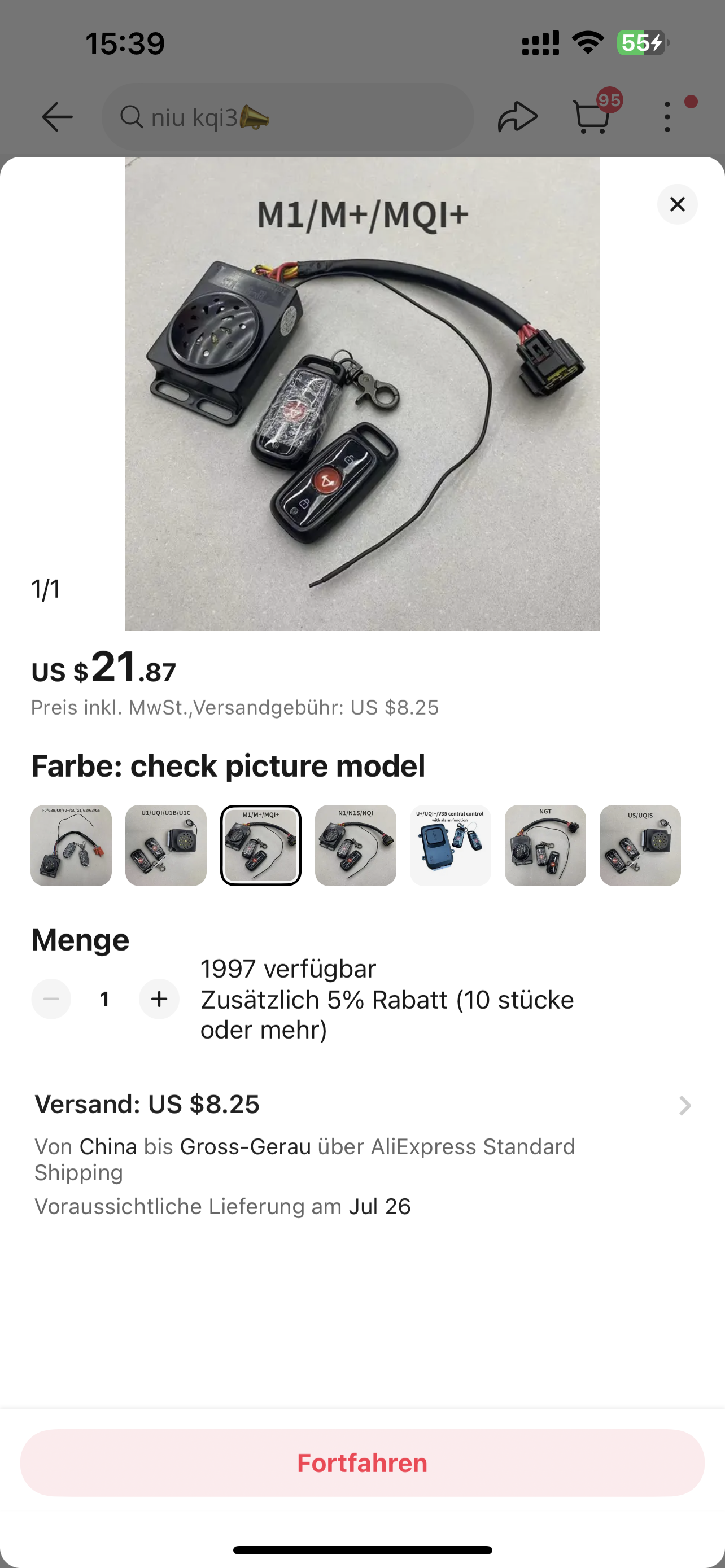

Klar
Knapp 30 Euro vom Chinesen direkt.

Das ist für die n und nicht für die neue mqi GT Serie die ja ganz anders aufgebaut ist, also bitte keine Ratschläge geben.wenn man es nicht sicher weiss (ich weiss es nicht)

techsoz hat geschrieben: Fr 7. Jul 2023, 15:31 Das ist für die n und nicht für die neue mqi GT Serie die ja ganz anders aufgebaut ist, also bitte keine Ratschläge geben.wenn man es nicht sicher weiss (ich weiss es nicht)
Hier für M Serie. Wo ist dein Problem? 🙄

Der MQI+ hat eine andere ECU als der MQI GT.
Das Teil wird also nicht passen.
Wenn das Alarmsystem in die ECU integriert ist wird dir das Ersatzteil ohnehin nichts bringen, da du es nirgends anschließen kannst.
Das für den U+ / UQI+ kommt der Sache am nächsten, allerdings ist es für 45kmh..
Auch die Frage des Anlernens bleibt hier unbeantwortet..

Ein MQI ist ein anderes Modell als ein MQI Gt und hat eine ganz andere Elektronik. Bitte vorsichtig sein mit uninformierten Tipps.
