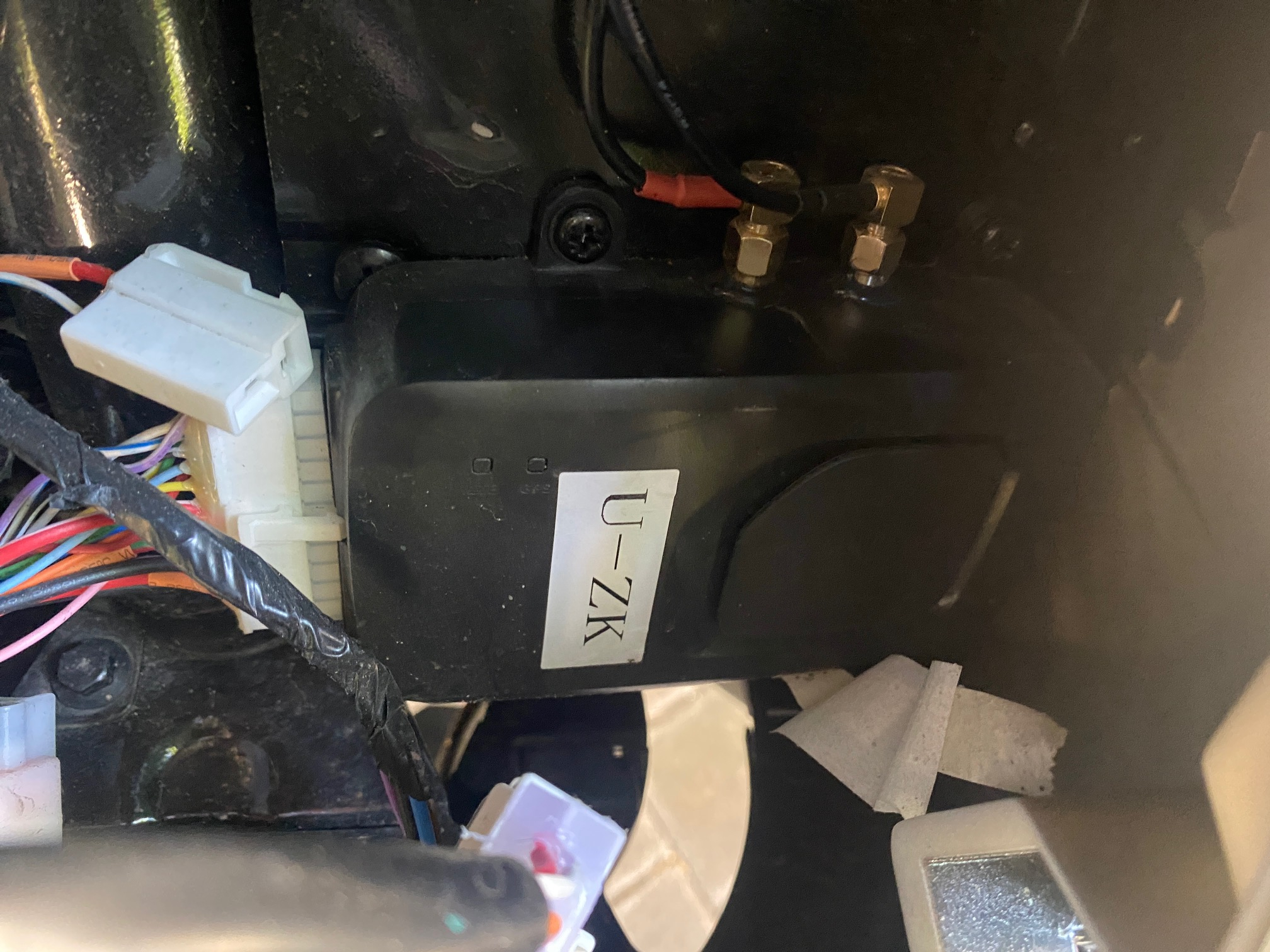

leider habe ich eine Fernbedienung verloren. Der Händler meinte er müsste die Alarmanlage austauschen, damit ich wieder 2 Fernbedienungen habe.
Nachdem er nachgeschaut hat welches Alarmsystem bei meinem Roller verbaut ist, hat er gemeint ich solle es lieber lassen weil es zu teuer wird.
Alles wäre miteinander verbaut also Steuergerät und Alarmanlage. Das würde mich über 600-700€ kosten :shock:
Gibt es wirklich keine andere Möglichkeit? Bekomme ich das Ersatzteil kostengünstiger irgendwo? Der Einbau scheint recht einfach zu sein.
Anbei mal ein Foto von dem Teil U-ZK.
Kennt jemand eine andere Möglichkeit? Es kann doch nicht sein, dass man bei Verlust der Fernbedienung so hohe Kosten hat.
Seriennummer lautet: MT2L3UB1752B6BS7
Bin für jeden Rat dankbar.

In der Regel wird nur das Alarmmodul selbst benötigt.

Der MQI+ hat eine andere ECU als der MQI GT.
Das Teil wird also nicht passen.
Wenn das Alarmsystem in die ECU integriert ist wird dir das Ersatzteil ohnehin nichts bringen, da du es nirgends anschließen kannst.
Das für den U+ / UQI+ kommt der Sache am nächsten, allerdings ist es für 45kmh..
Auch die Frage des Anlernens bleibt hier unbeantwortet..
Hier das Originalteil:
https://www.cvmolinari.it/prodotto/cent ... 066-nuovo/

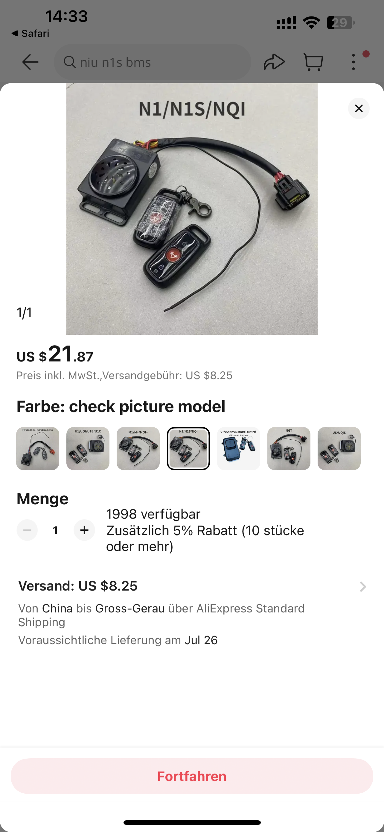

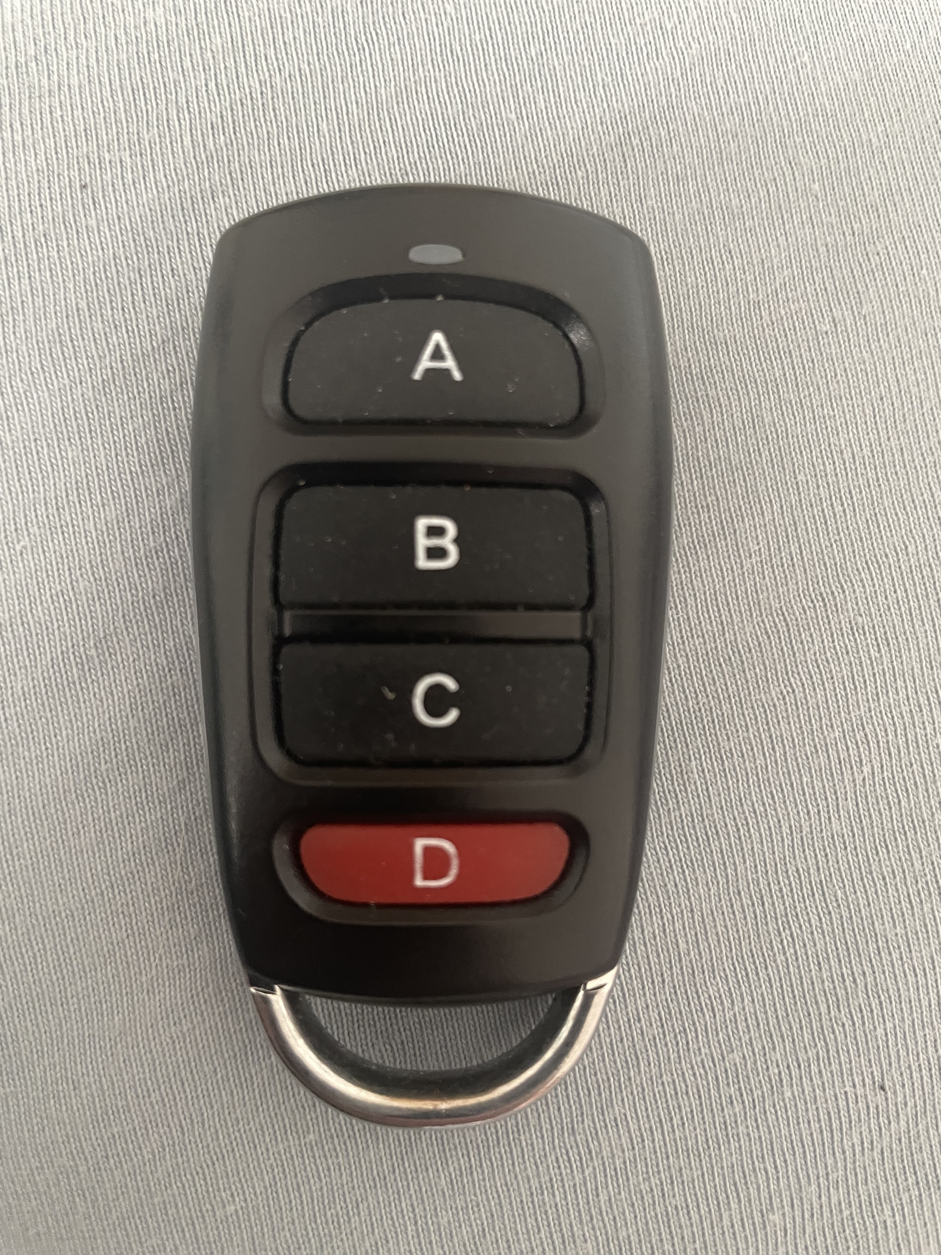

Man kann auch ne universelle Fernbedienung kaufen und dann diese mit der vorhandenen clonen.
Ich hab diese hier.
