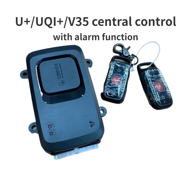

leider habe ich eine Fernbedienung verloren. Der Händler meinte er müsste die Alarmanlage austauschen, damit ich wieder 2 Fernbedienungen habe.
Nachdem er nachgeschaut hat welches Alarmsystem bei meinem Roller verbaut ist, hat er gemeint ich solle es lieber lassen weil es zu teuer wird.
Alles wäre miteinander verbaut also Steuergerät und Alarmanlage. Das würde mich über 600-700€ kosten :shock:
Gibt es wirklich keine andere Möglichkeit? Bekomme ich das Ersatzteil kostengünstiger irgendwo? Der Einbau scheint recht einfach zu sein.
Anbei mal ein Foto von dem Teil U-ZK.
Kennt jemand eine andere Möglichkeit? Es kann doch nicht sein, dass man bei Verlust der Fernbedienung so hohe Kosten hat.
Seriennummer lautet: MT2L3UB1752B6BS7
Bin für jeden Rat dankbar.

In der Regel wird nur das Alarmmodul selbst benötigt.

Vielen Dank für die schnelle Antwort.
Könnten Sie mir helfen welches ich da genau benötige?

Alex069 hat geschrieben: Fr 7. Jul 2023, 14:05 Vielen Dank für die schnelle Antwort.
Besten Dank
Klar
Knapp 30 Euro vom Chinesen direkt.

Das ist für die n und nicht für die neue mqi GT Serie die ja ganz anders aufgebaut ist, also bitte keine Ratschläge geben.wenn man es nicht sicher weiss (ich weiss es nicht)

techsoz hat geschrieben: Fr 7. Jul 2023, 15:31 Das ist für die n und nicht für die neue mqi GT Serie die ja ganz anders aufgebaut ist, also bitte keine Ratschläge geben.wenn man es nicht sicher weiss (ich weiss es nicht)
Hier für M Serie. Wo ist dein Problem? 🙄

Der MQI+ hat eine andere ECU als der MQI GT.
Das Teil wird also nicht passen.
Wenn das Alarmsystem in die ECU integriert ist wird dir das Ersatzteil ohnehin nichts bringen, da du es nirgends anschließen kannst.
Das für den U+ / UQI+ kommt der Sache am nächsten, allerdings ist es für 45kmh..
Auch die Frage des Anlernens bleibt hier unbeantwortet..
Hier das Originalteil:
https://www.cvmolinari.it/prodotto/cent ... 066-nuovo/

Ein MQI ist ein anderes Modell als ein MQI Gt und hat eine ganz andere Elektronik. Bitte vorsichtig sein mit uninformierten Tipps.

Man kann auch ne universelle Fernbedienung kaufen und dann diese mit der vorhandenen clonen.
Ich hab diese hier.
