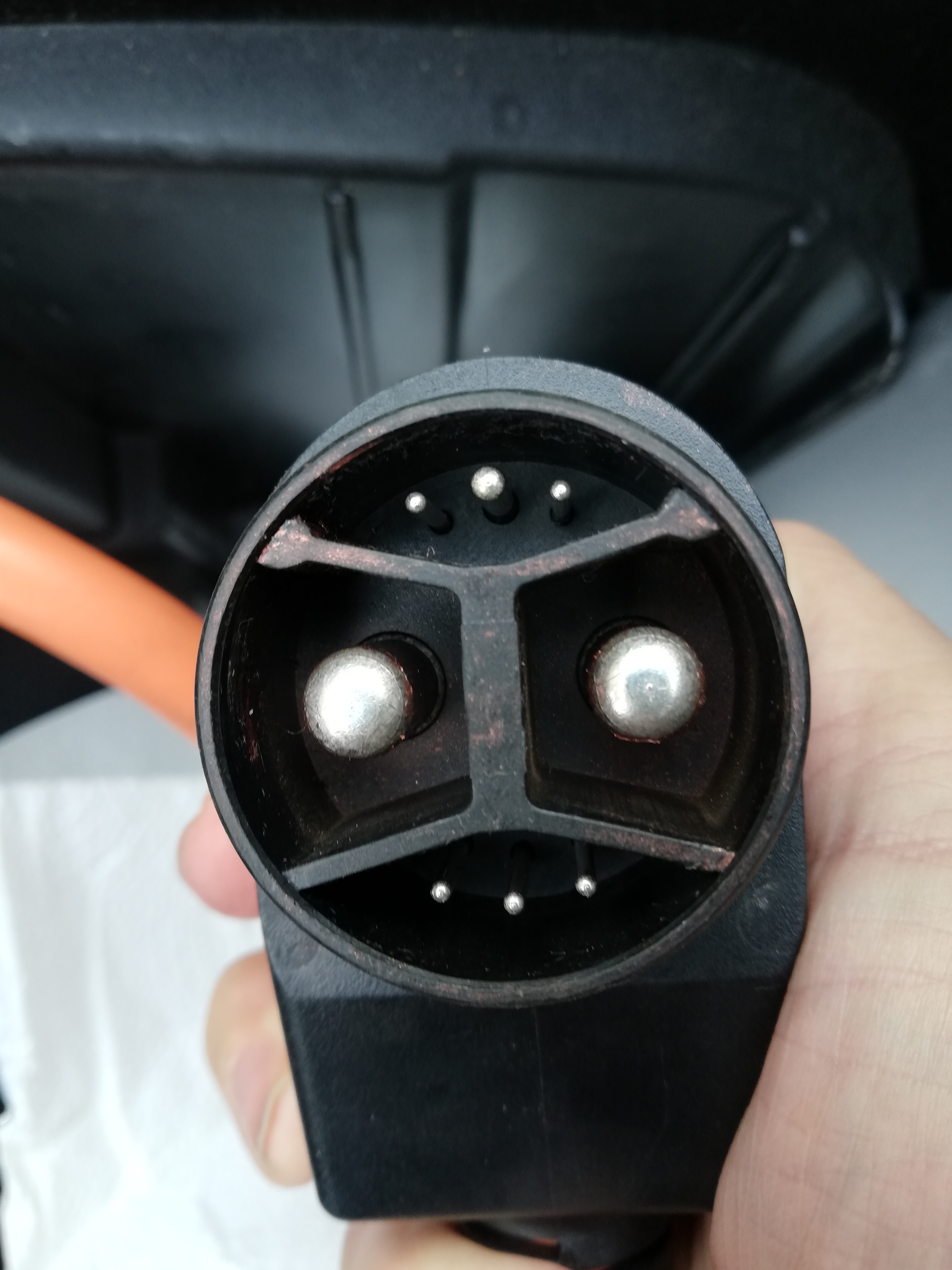

Markus Sch. hat geschrieben: Mi 2. Aug 2023, 11:27
Was da rauchte war wohl nur die Kupferpaste.
Wenn etwas raucht entsteht auch Schlacke und die ist keineswegs gut. Da ich den Stecker gesehen habe kann ich gut die Ablehnung der Garantie verstehen.
Gruß Conny
Markus Sch.
Beiträge: 2418
PLZ: 9
Re: EK3: Leiser Knall und etwas Rauch am Batterieanschluss beim Einstecken der Batterie
Beitrag von Markus Sch. »
conny-r hat geschrieben: Mi 2. Aug 2023, 13:21 Wenn etwas raucht entsteht auch Schlacke und die ist keineswegs gut. Da ich den Stecker gesehen habe kann ich gut die Ablehnung der Garantie verstehen.
Also mit dem Stecker ist eigentlich nichts weiter. Sind noch kleine Reste der Kupfertaste vorhanden. Beim Akku dann auch so.
conny-r
Beiträge: 2718
PLZ: 3616.
Beitrag von conny-r »
Jetzt sieht es ja ordentlich aus. :D
Gruß Conny
Thomas R.
Beiträge: 313
Registriert: Mi 13. Okt 2021, 09:47
Roller: Horwin EK 3, SXT Light Plus
PLZ: 79189
Wohnort: Baden-Württemberg - Bad Krozingen
Tätigkeit: Webmaster
Beitrag von Thomas R. »
Du bist auf einem guten Weg. Denke, mit etwas Glück wars das und der Akku wird das verkraftet haben.
