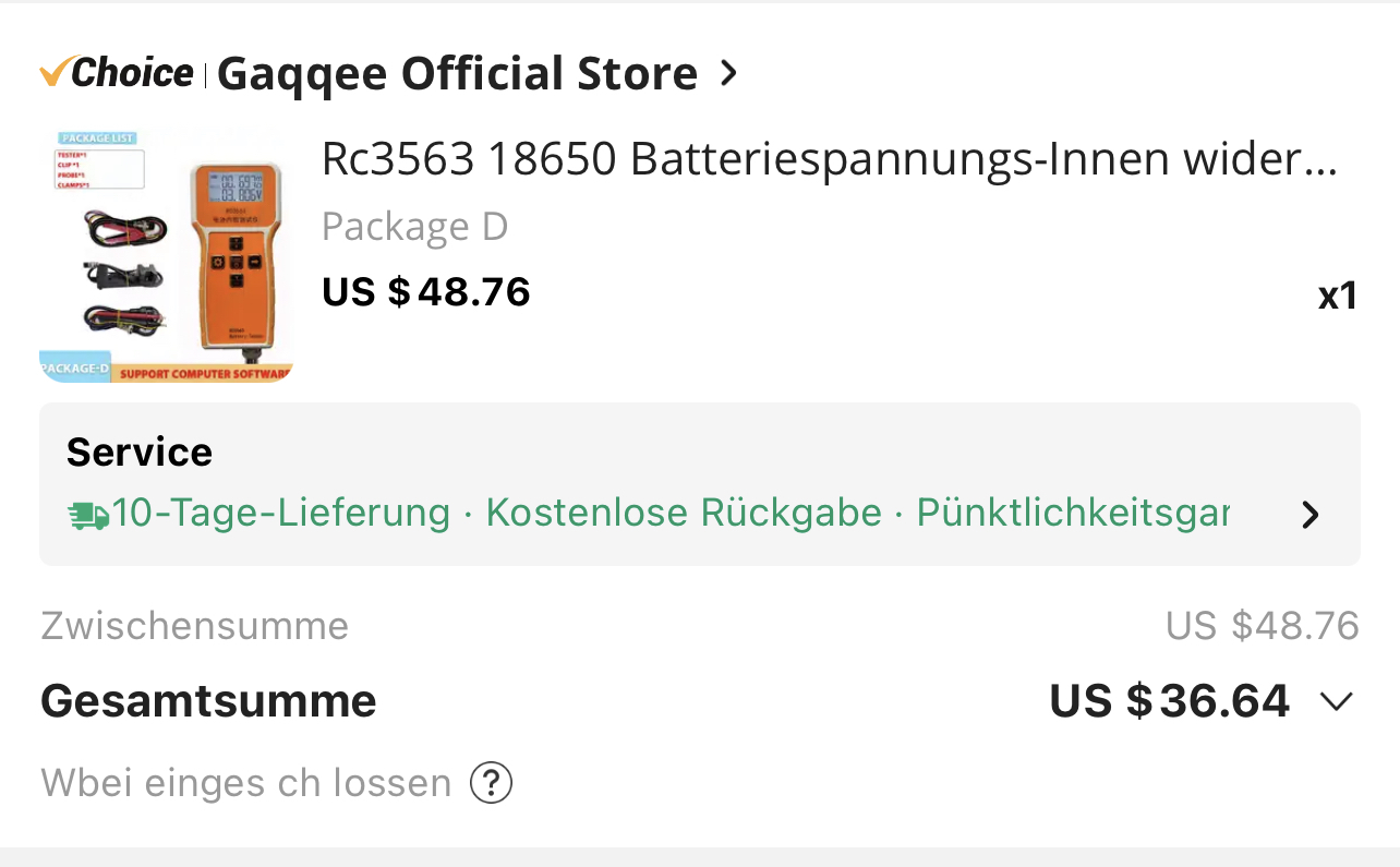

Mit Rabatt knapp 30 Euroconny-r hat geschrieben: Sa 19. Aug 2023, 21:17.Stivikivi hat geschrieben: Sa 19. Aug 2023, 20:03 Ich auch nicht deswegen muss ich mich erstmal mehr einlesen um zu verstehen. Habe die Akkus erstmal vom BMS getrennt und lagern derweil.
Innenwiderstand ist ein gutes sprichwort. Geht das nur mit speziellen Messgeräten die man auch bei lifepo4 Zusammenbau nutzt? Oder auch normal mittels Multimeter?
Danke fürs wissenteilen![]()
Dieses habe ich ca 50 EUR. Nach 7 Tagen war es da.
https://de.aliexpress.com/item/10050046 ... pt=glo2deu
