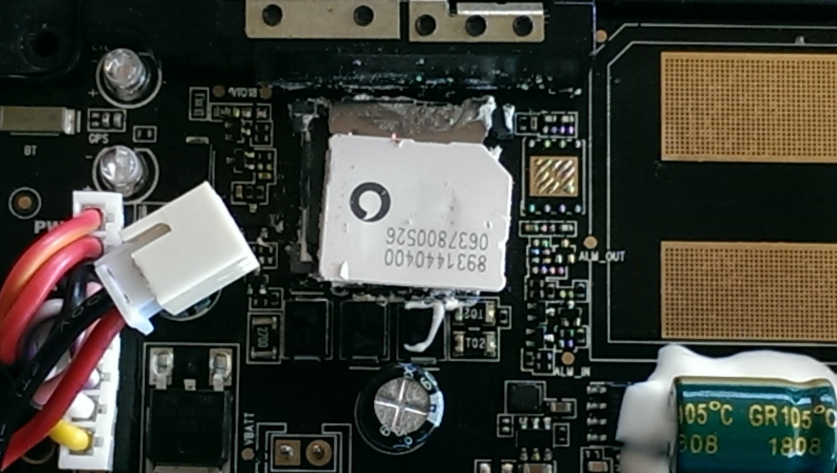

Bonjour à tous,
Zeitaufwand Demo/remo rund eine Stunde.
Aber nicht NACHMACHEN, geht in eine Fachwerkstatt!
Die ECU ist mit klitzekleinen Kreutzschrauben verschlossen. Hatte noch Repwerkzeug fürs Handy zu liegen. Genau richtig.
SIM Karte mit Silicon verklebt. Vorher Stecker deshalb 3,7volt Akku abziehen. Karte rausschieben. Geht wegen dem Siliconzeugs nicht ganz leicht. Habe dazu diese Plasteschieber aus dem Werkzeugsatz genommen.
Jetzt ist die Karte raus. Der Bock bootet hoch, zeigt dabei kurz "rating score 188". Fährt ganz normal.
Abwarten, was in den nächsten 30 Minuten passiert...
LG Wolfram
LG Wolfram

Re: NIU NGT: Wieder Blackouts - Rating Score 67
Ähhem, räusper... Der Bock macht mir Angst.
Nach Ausbau der Karte zunächst alles gut. Habe dann noch mal die Akkus abgeklemmt, um die Frontplatte zu demontieren und mit Epoxy einen kleinen Riss flicken. Wegen Essen machen war der Bock dann 2h ohne Verbindung zu den fetten Akkus. Dann Akkus rein, Schlüssel rum, er fährt kurz hoch, Fehler 60. Kein Fahren möglich. Mehrfach über Schlüssel an/aus. Es bleibt bei Fehler 60, fährt nicht. SIM Karte wieder rein, beim booten rating score 188, und ich kann fahren. 30 Minuten sind aber noch nicht rum...
Scheint so, als brauche der die SIM-KARTE.
Gibt's denn keine Programmierer hier, die das lösen können?
LG Wolfram
LG Wolfram
