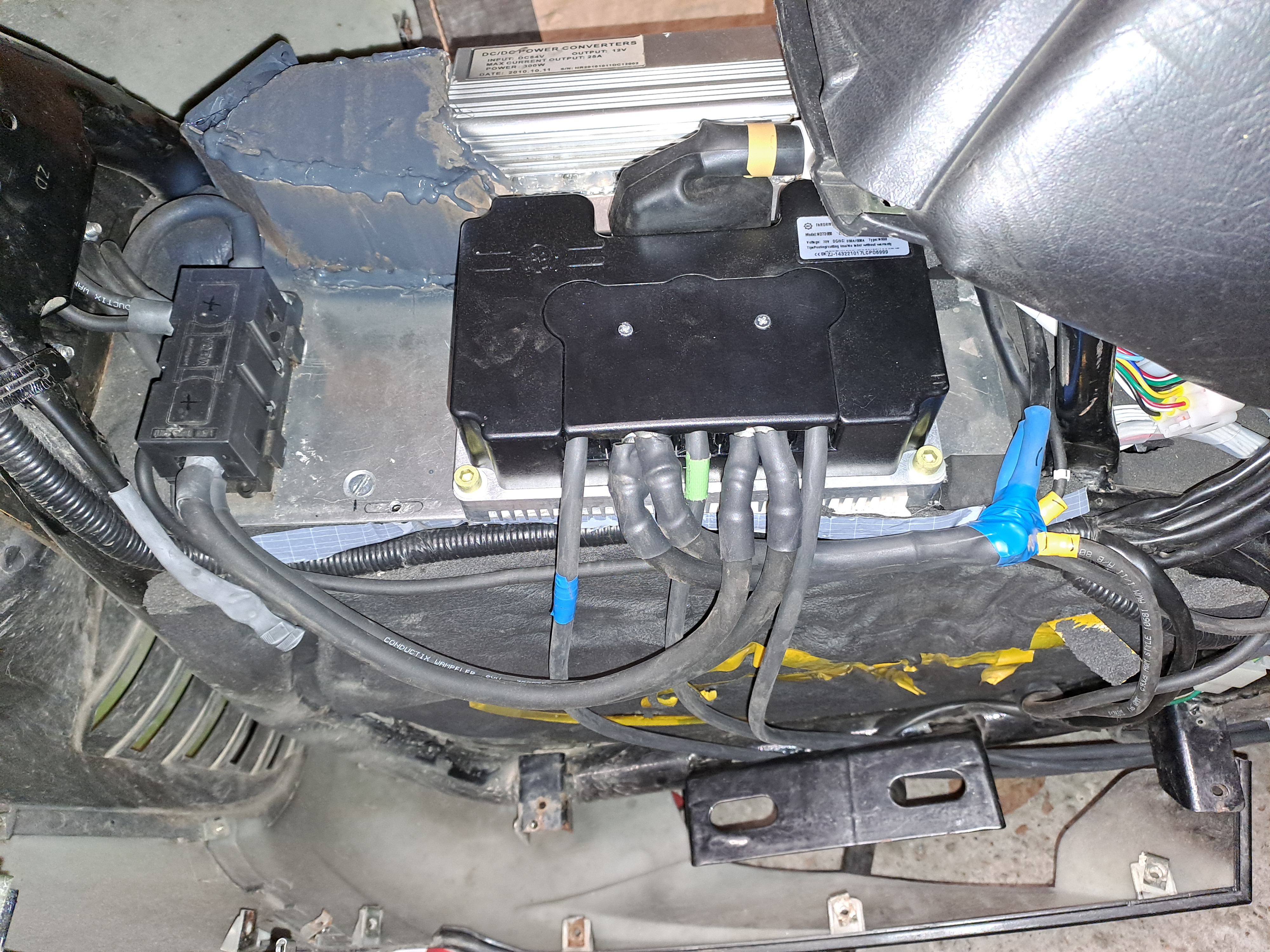

Das wird wieder mal ne ganz knappe Kiste.
Bin gespannt ob mit den Leitungen dran noch die Verkleidung drüber geht.
Der 721800 ist wirklich groß, eventuell muss ich doch kleinere Brötchen backen.
Das Gebläse wird wohl einem Radialgebläse weichen müssen, das baut etwas schmäler und wirft die Luft in die passende Richtung aus, oder es muss gleich ganz weichen.

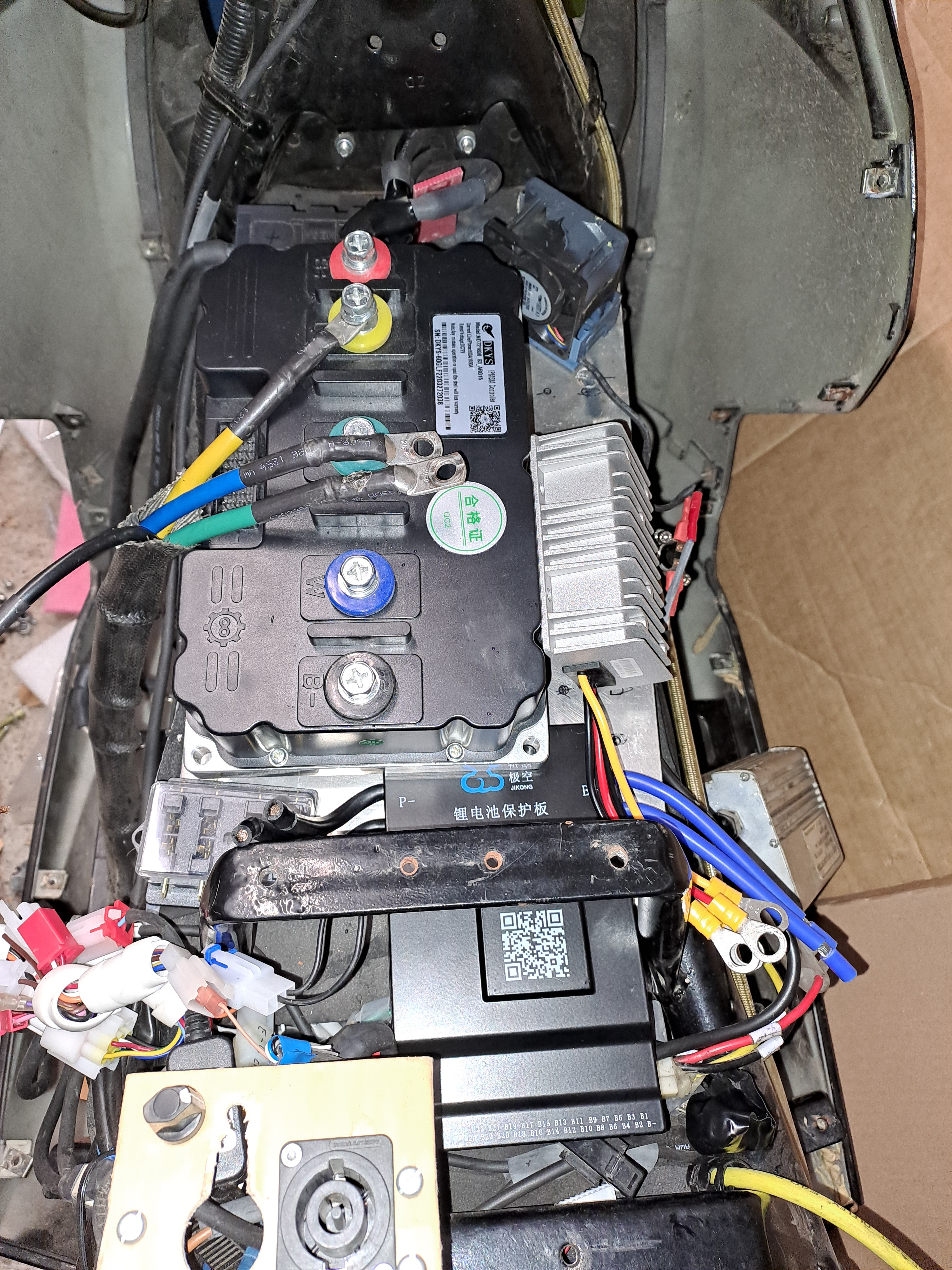

Vergleich zu vorher.

dominik hat geschrieben: Mo 19. Feb 2024, 19:41
Das nenne ich mal Understatement :lol:
Bevor sich der erwärmt, dürfte das BMS glühen.
Ich bin gespannt ob der Controller untenrum mehr Bumms erzeugt. - Wie wäre es mit einem BMS-Bypass für deine Viertelmeile-Versuche?
Letztendlich ist das BMS der Schwachpunkt, nicht der Akku. Würde ja reichen, wenn es beim Ladevorgang "aufpasst".
Je nachdem, wie man es gedanklich durchspielt, ist eine einfache Schmelzsicherung nicht eventuell ausreichend? ;)
Die Auswertung was den Strom angeht, kann der Controller ja auch liefern.
Vielleicht ein 800A Leistungs-Schütz zum Brücken des BMS? Einfach mit auf den Wahlschalter bei Stufe 3 legen. Dann hast du Alltags- und Plaid-Mode :lol:

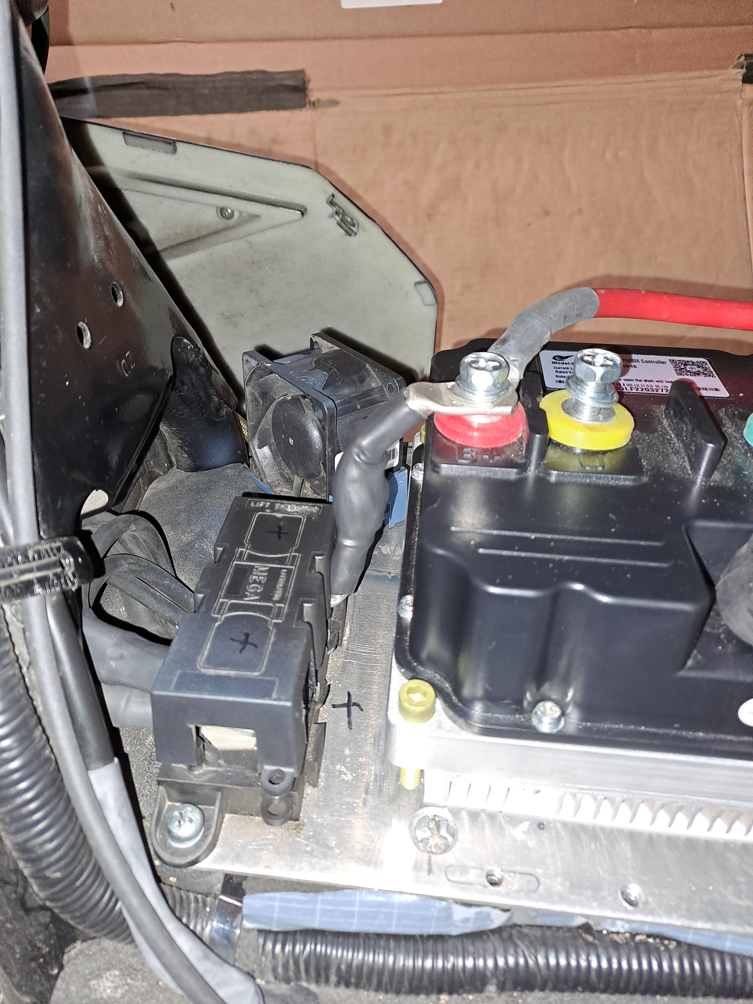

Ich hab mal noch etwas geschoben und gepuzzelt und die Verkleidung drüber gebaut. Es sollte machbar sein und ich spare ein paar Batterieleitungen.
Jetzt muss ich noch Winkelkabelschuhe auftreiben, dann könnten die kurzen Leitungen vom BMS genau reichen, dann spare ich mir noch eine unnötige Verbindungsstelle.

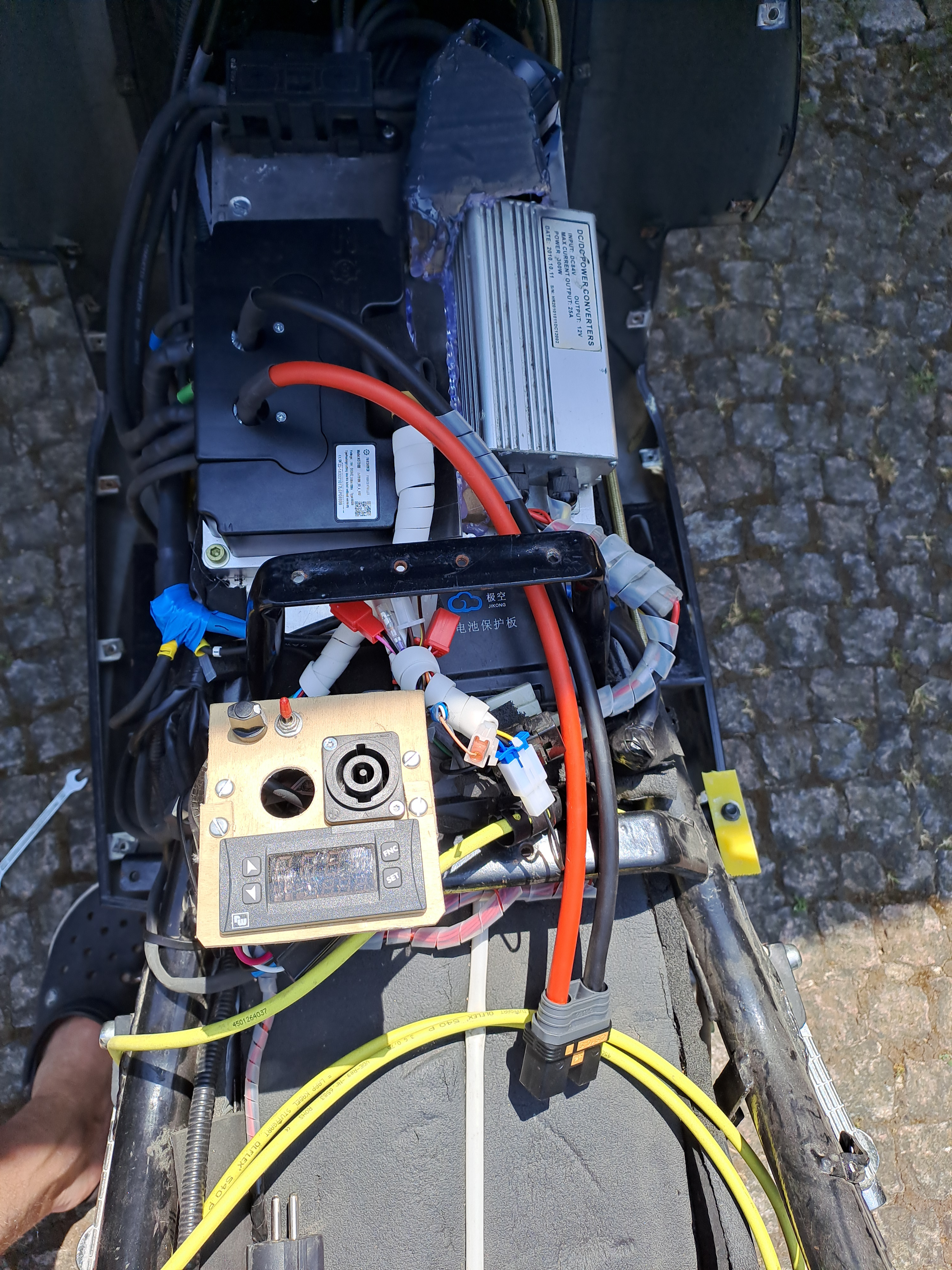

Heute hatte ich mal wieder 4 Stunden ohne Familie.
Man sieht zwar nicht viel, aber der Controller, der DCDC , das BMS und der Lüfter sind eingebaut. Das Brettchen mit dem 35A Ladeanschluss ist auch neu gemacht worden.
Bei den Batterieleitungen sind, dank des riesen Controllers, zwei Verbindungsleitungen weggefallen, fie kurzen Leitungen vom BMS reichen jetzt aus und müssen nicht noch mal verlängert werden.
Mal schauen ob ich morgen dazu komme das Ding aus dem Dornröschenschlaf zu erwecken

Beiträge: 20832
Der Controller ist wirklich gigantisch, braucht fast das ganze, ursprüngliche Laderblech unter der Mitteökonsole :shock:

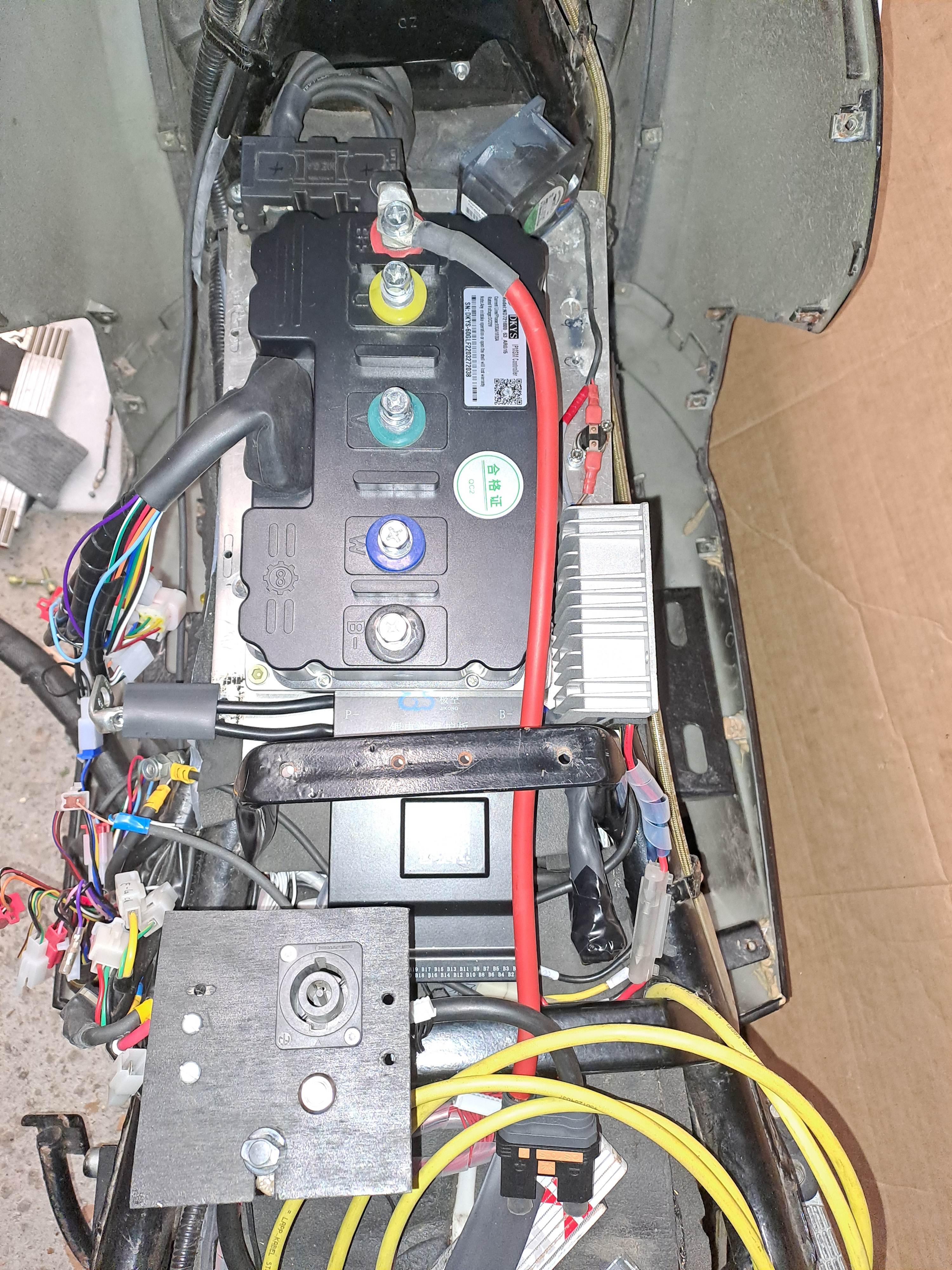

Eigentlich wäre der Roller jetzt fertig
Der Motor dreht und das BMS geht auch.
ABER
Ich kann nicht alle Parameter des Controllers ändern und der im Motor verbaute Temperatursensor lässt sich nicht auswählen.
Der Controller hat noch das alte BLE Modul, mit dem wird er auch erkannt, aber damit lassen sich nicht alle Werte ändern.
Mit dem neuen BLE Modul vom 72680 wird er zwar beim Scan angezeigt aber er baut die Verbindung nicht auf.
Das längste war heute der Kampf mit der Software. Die neue Version der JK App ließ sich partout nicht auf dem Handy installieren, ich hab es dann mit dem Tablet eingestellt.
Anzug mit 1000A Phasenstrom ist schon mal deutlich besser, leider kann ich die Ratios in Speed aktuell nicht ändern.

Beiträge: 6627
Beitrag von Peter51 »
Die neuere JK BMS App erfordert ein Smartphone mit einer neueren Android Version - hatte ich dir einmal geschrieben. https://www.jkbms.com/support/
