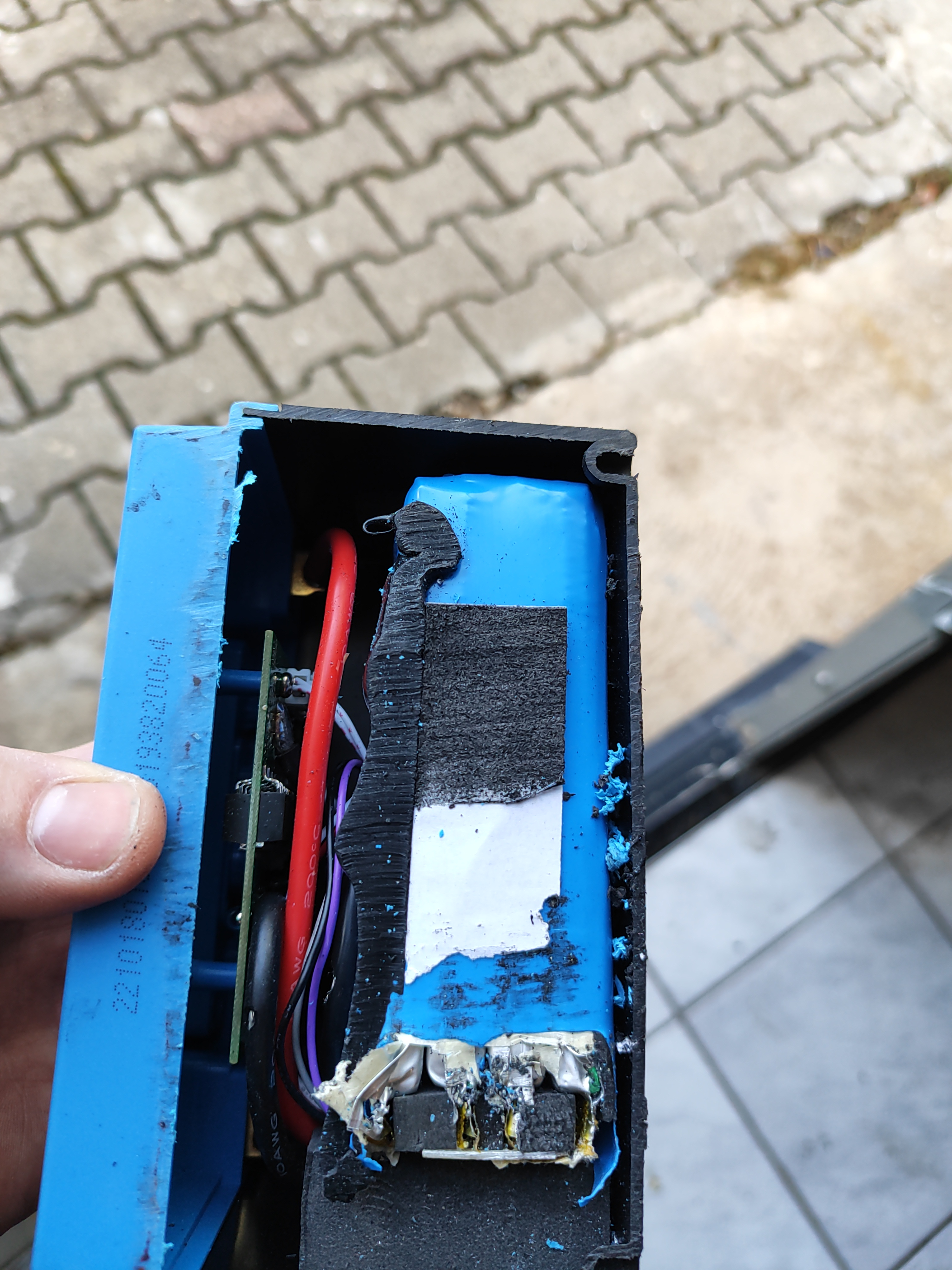

Ne...mein lieber Norbert, in Standart Akkus 4stk. z.b Shido da bin ich mir 100% sicher. Es arbeiten alle mir bekannten mit 4 Zellen definitiv.
Edit wieder...
Da mir langweilig war...hier mal eine aufgesägte Schrott Shido. 4 Zellen 5 Strippen zum balancer eindeutiger geht es nicht oder :?:

Dieses leidige Thema der sterbenden 12V AGM Bordakkus haben wir ja auch bei den E-Autos. Als ich noch bei Tesla arbeitete wurden diese spätestens nach drei Jahren ersetzt. Ich würde ne 3S2P Konfiguration für den Systemstart wählen, wenn es um Li-Ion Zellen geht.
Wie Norbert schon sagte, regelt das BMS sowieso die Ladespannung etwas runter.
