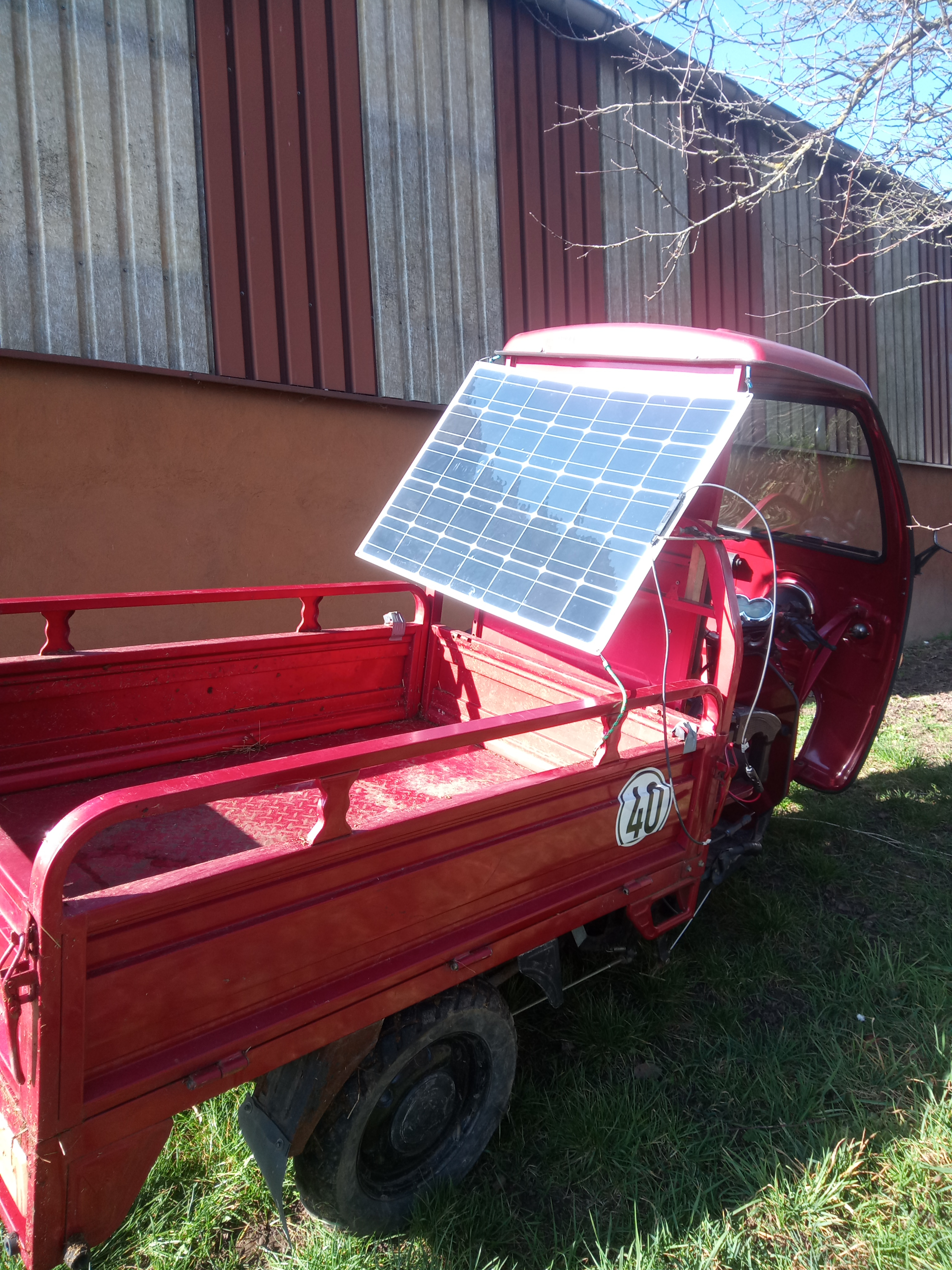

Mittlerweile läuft der Frosch ja wieder und es gab auch ein bisschen Sonne diese Woche, also hab ich Mal einen Testaufbau mit dem Modul aus meinem Gewächshaus gemacht. Am Montag und Dienstag war ja schön Sonne, etwas diesig war es aber, also nicht hundertprozentig klar.
Wenn das Modul komplett in der Sonne war hat der Regler morgens ca. 2 a Ladespannung angezeigt, sobald nur 5cm Schatten auf dem Panel war, kam nix mehr raus. Mittags waren es gute 5,5 a.
Hatte es erst flach aufs Dach gelegt da kam nur etwa die Hälfte an Leistung raus.
Wie genau die Werte sind die der China-Böller anzeigt, weiß ich natürlich nicht.
Vor dem anschließen habe ich die Batteriespannung mit dem Ohmmeter gemessen:
73,8v 9:20 Uhr
Und nach dem anklemmen mittags:
75,7v 13:20 Uhr
Das ist jetzt doch ganz brauchbar für die Jahreszeit und ein Billigmodul und Billigregler finde ich.
Gestern habe ich in den Kleinanzeigen ein gebrauchtes 300w Modul ergattert.
Heute war es hier eher bedeckt, heute Vormittag hat zumindest die Sonne ein bisschen durch den Hochnebel geblinzelt, da habe ich das 300w Modul kurz getestet.
Im Schatten hat es im Gegensatz zu dem 150w schon angefangen zu laden, zwar mit unter 1a aber immerhin, in der "Sonne" waren es dann 4a wie gesagt bei Hochnebel.
Allerdings ist das zu schwer um es auf den
zu schrauben, das kommt aufs Hausdach.
Aber das 150w kann man schon für unterwegs laden gebrauchen.
