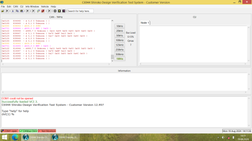

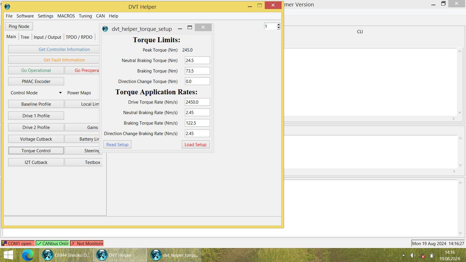

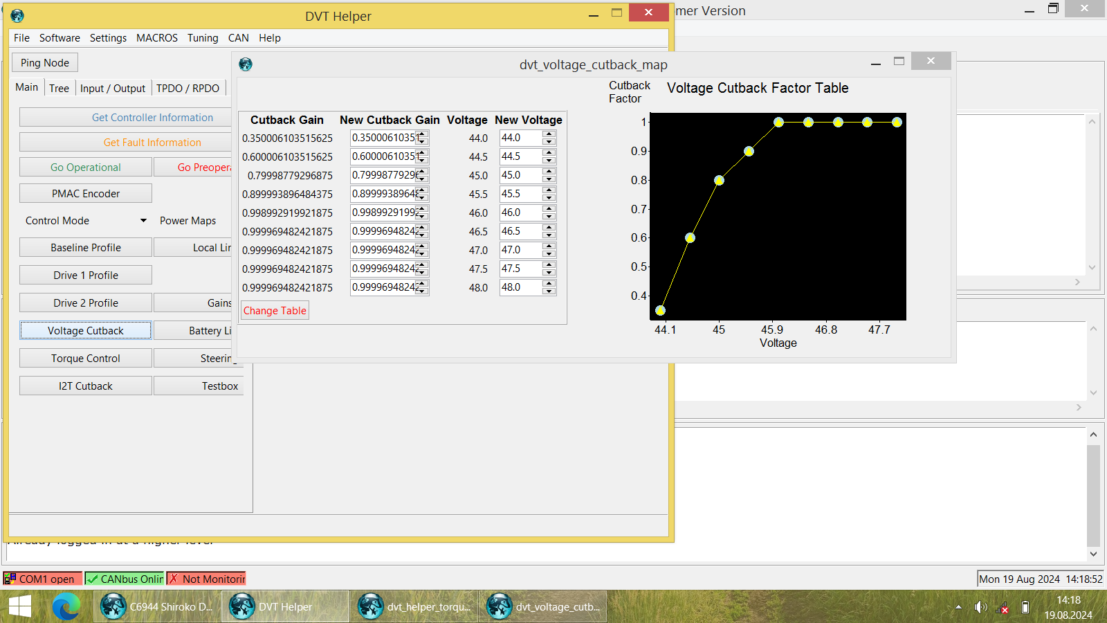

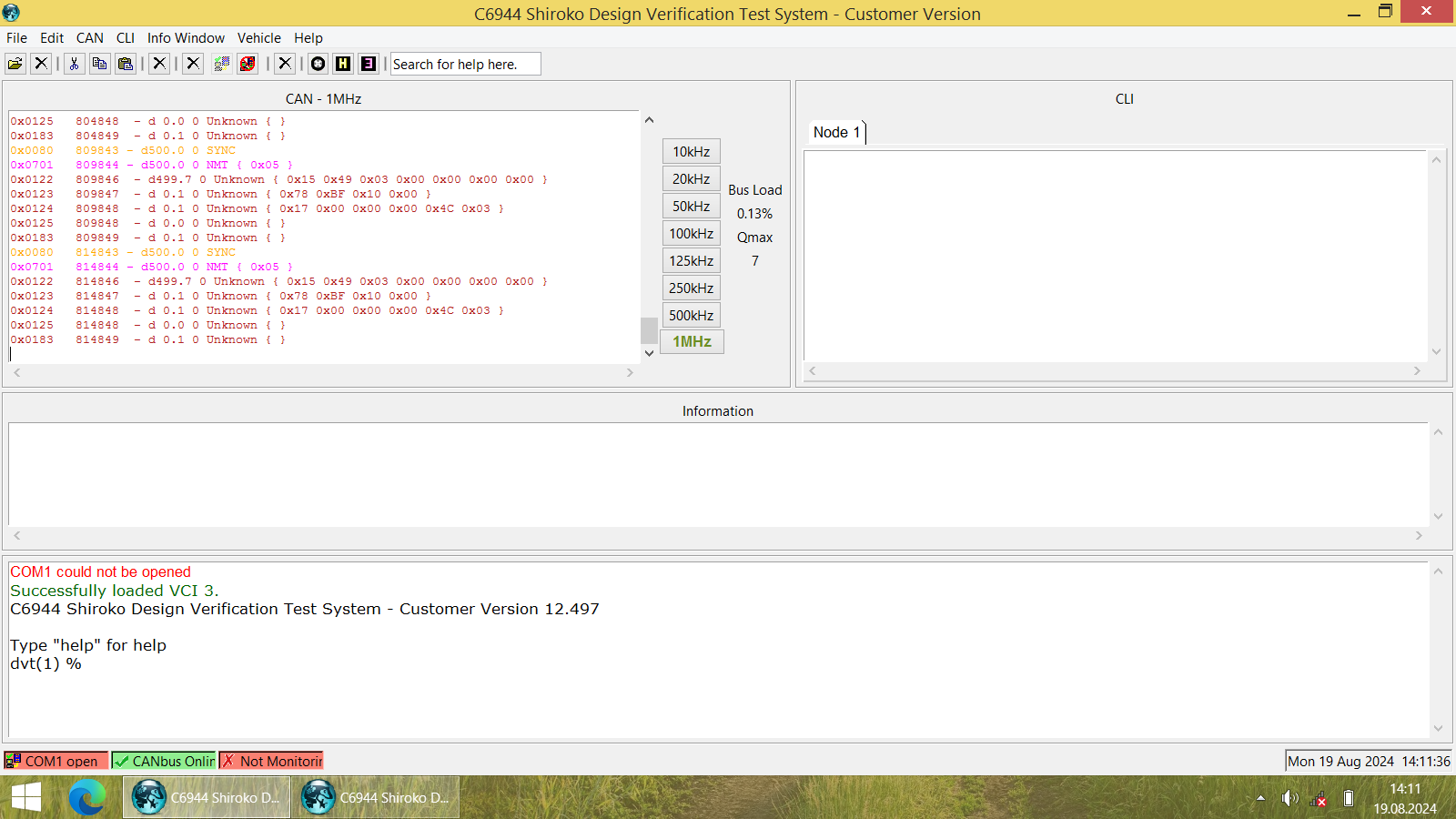

Das ändern des Sollwertbereich ist am Sevcon Gen4 nicht so einfach. Software und Ixxat can to usb Adapter sind vorhanden. Leider läuft die Parametriermöglichkeit noch nicht rund.

Danke fürs Angebot. Momentan habe ich noch andere Sachen auf dem Zettel. Werde gegebenenfalls auf dich zukommen. Mich wundert, dass du nicht auf einen Ixxat usb to can zurückgreifst. Ich habe auch beide Kabel Can L und Can H an einer Stelle blank gemacht und gehe dann mit Hirschmann Kleps ran. Mit 500kHz bzw. 1MHz ist die Baudrate schon ziemlich hoch. Da könnte 1m Kabellänge schon eine Rolle spielen. Immerhin konnte ich meinen Sevcon Gen4 - die DCF Datei - komplett auslesen.

Heute einmal die Spannung am Hallgriffstecker gemessen: Versorgungsspannung 5,05V "Schleifer" 0,85 bis 4,24V Motor dreht ab 1,15V bis 4,24V - 0,04V mehr als erwartet. Auch mit 2V Sollwertspannung läuft der Motor schon volle Drehzahl auf dem Hauptständer - der Sevcon Gen4 arbeitet halt im Drehmomentmodus.
Ferner war ich heute nochmal mit der Software dran. Die DCF Datei habe ich wieder auslesen können, einzelne Parameter jedoch nicht. Die Parameter im tree, Parameterbaum, sind rot und können wohl nicht geändert werden.

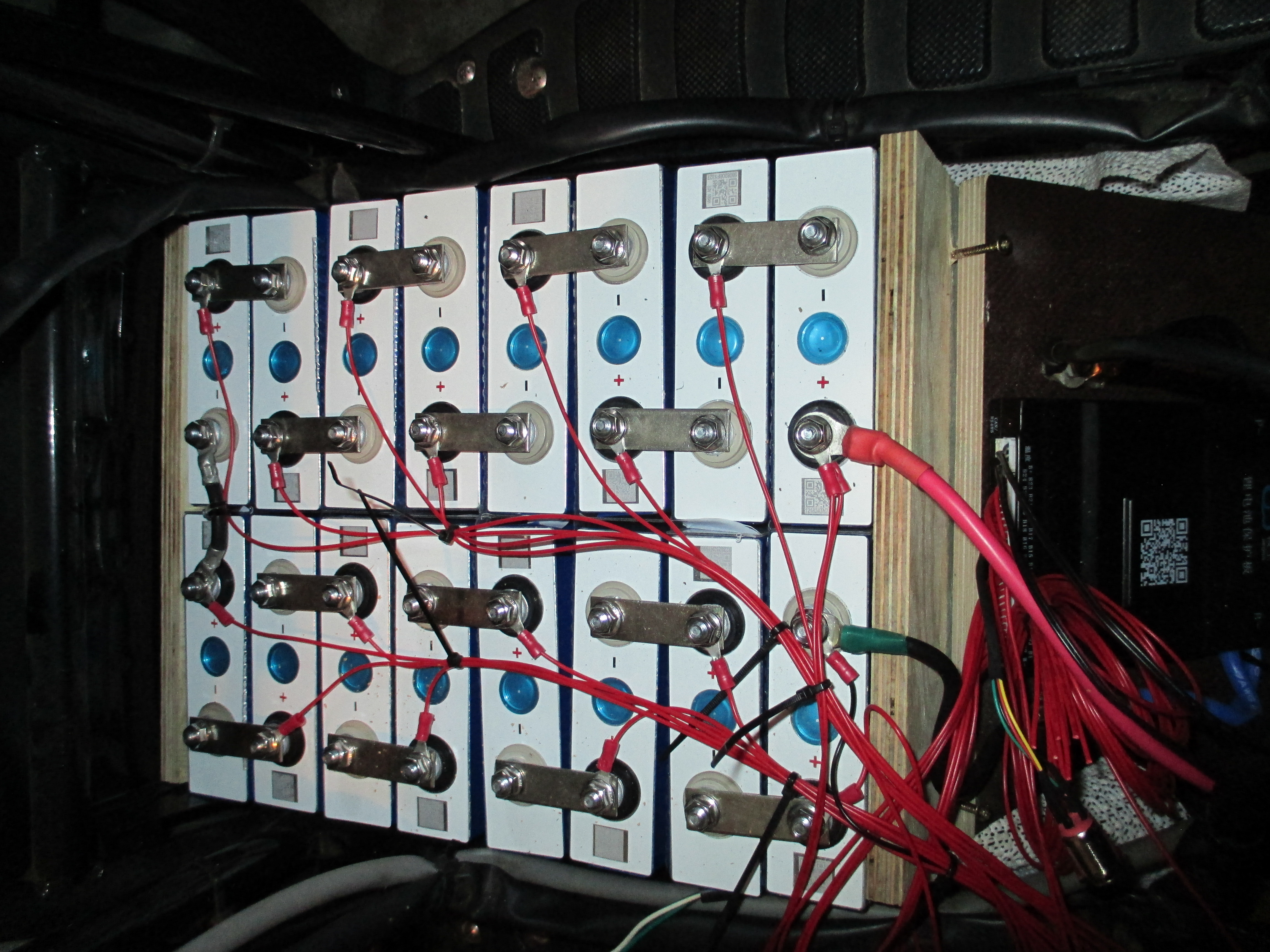

Ich schreibe einmal wieder etwas. Ich hatte den schwarz-orangenen E-Max 90S Ende August für 4 Wochen zur Seite gestellt. Neulich hatte ich etwas Zeit. Roller läuft nicht mehr auf dem Hauptständer
Batterie leer? Am Ladestecker die Spannung gemessen: Nur 25V Spannung langsam fallend, als ob man die Spannung an einem geladenen Kondensator mißt. Die schräge Batterieabdeckung abgenommen. Jetzt konnte ich die Zellen 6 bis 11 messen: Alle bei 3,27V, das 150A Jk BMS blinkte. Auf dem Smartphone wurden für die Zellen 3 + 4 Striche angezeigt. Die waagerechte Batterieabdeckung abgebaut. Auch Zelle 3+4 hatten 3,27V. Aber das Balancerkabel am Pluspol Zelle 3 war lose und damit auch der Zellverbinder - bus bar. Sperrzahnmutter mit einem 10ner Steckschlüssel wieder angezogen. Roller läuft wieder perfekt.
Als ich vor 10Jahren mit prismatischen LFP Zellen anfing, hatte ich zunächst den Fahrstrom verschraubt und dann Lastmodule später Balancerkabel aufgeschraubt. Wird mein Winterroller für November bis Februar werden. In dieser Zeit wird der 120er geschont. Gelegentlich wird der Rennmax bewegt.
