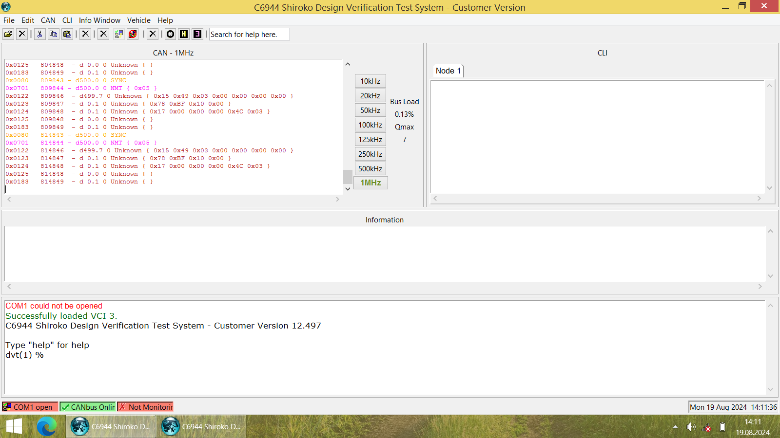

Das ändern des Sollwertbereich ist am Sevcon Gen4 nicht so einfach. Software und Ixxat can to usb Adapter sind vorhanden. Leider läuft die Parametriermöglichkeit noch nicht rund. :idea: Ich habe da noch einen Sabvoton zu liegen...

Ohh das ist natürlich mist, das dein Ixxat / DVT noch immer nicht so richtig will, oder auch das du nur Teilzugriff hast, vielleicht sollten wir dazu mal eine Runde Teamviewer eröffnen, so hast du einen direkten vergleich was normal geht, vielleicht finden wir so den Wurm bei dir, damit das mal anstandslos läuft wie es soll.
Eine weitere Möglichkeit wäre das ich dir mein Verbindungs-Set schicke + einen LED 3Pin adapter.( Ampseal Can-High-Pin 13 & Can Low-Pin 27-Gebrückt auf Pin2 ( Term ) + Masse) Bisher an 5 anderen E-Max so eingelötet, läuft ohne Probleme, im Front Bereich am 6Pin hab ich es allerdings seinerzeit nicht zu Laufen gebracht, später auch gar nicht weiter versucht, da das einlöten recht Fix geht, und man loslegen konnte.

Danke fürs Angebot. Momentan habe ich noch andere Sachen auf dem Zettel. Werde gegebenenfalls auf dich zukommen. Mich wundert, dass du nicht auf einen Ixxat usb to can zurückgreifst. Ich habe auch beide Kabel Can L und Can H an einer Stelle blank gemacht und gehe dann mit Hirschmann Kleps ran. Mit 500kHz bzw. 1MHz ist die Baudrate schon ziemlich hoch. Da könnte 1m Kabellänge schon eine Rolle spielen. Immerhin konnte ich meinen Sevcon Gen4 - die DCF Datei - komplett auslesen.

Ferner war ich heute nochmal mit der Software dran. Die DCF Datei habe ich wieder auslesen können, einzelne Parameter jedoch nicht. Die Parameter im tree, Parameterbaum, sind rot und können wohl nicht geändert werden.
