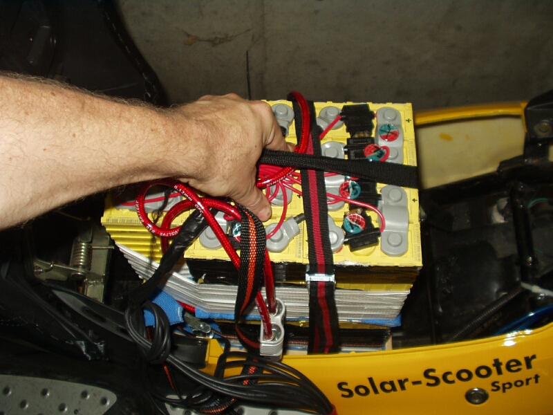

Das Akkupack, das Sie dann nach jeweils 30 Km Fahrt mit in die Wohnung nehmen können (müssen), wiegt 30 Kg.
Zu schwer? Doch nicht für richtige Männer! (Und für die anderen gibt’s Sackrodeln. Ein Lift ist freilich vorteilhaft)

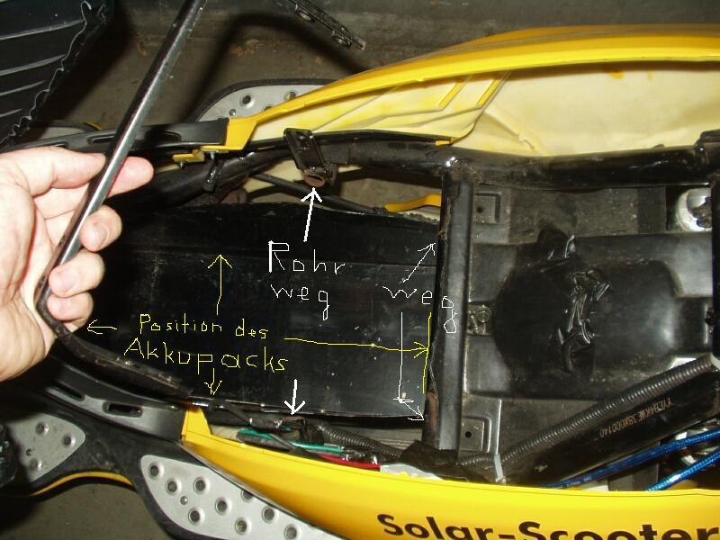

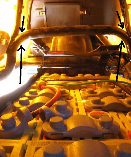

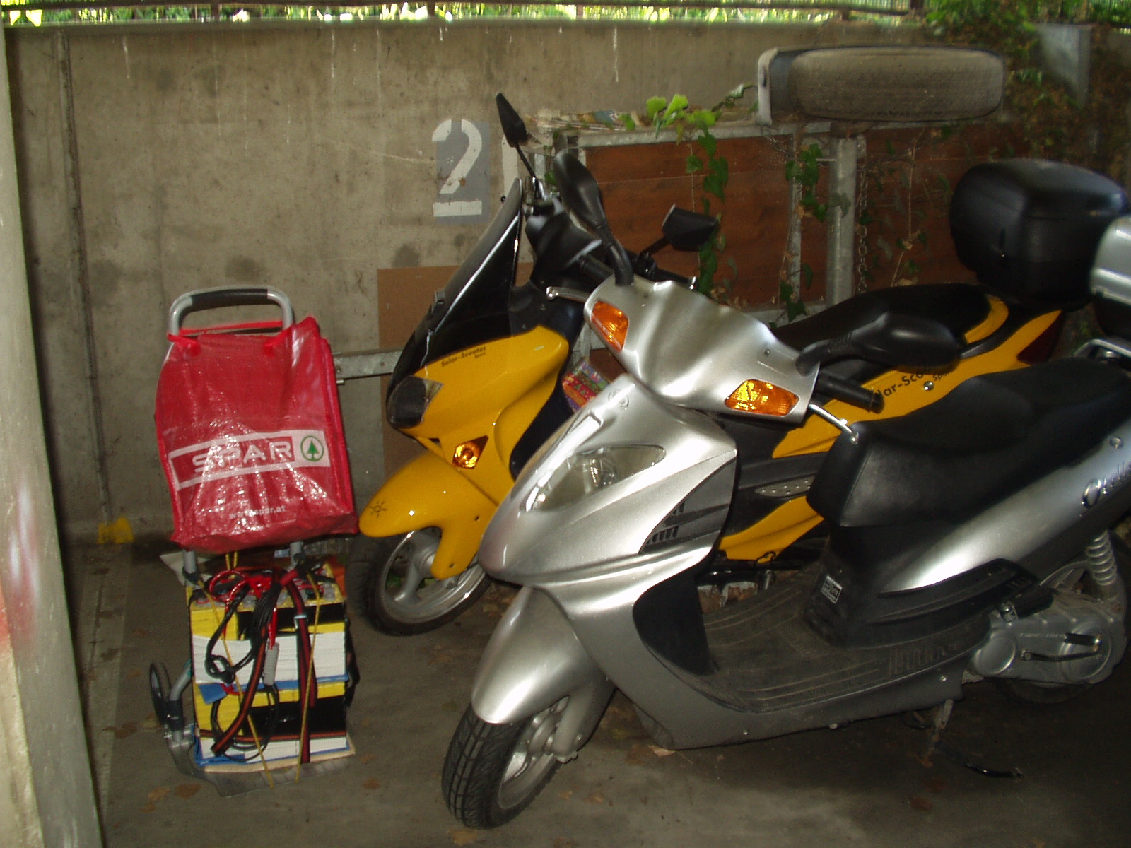

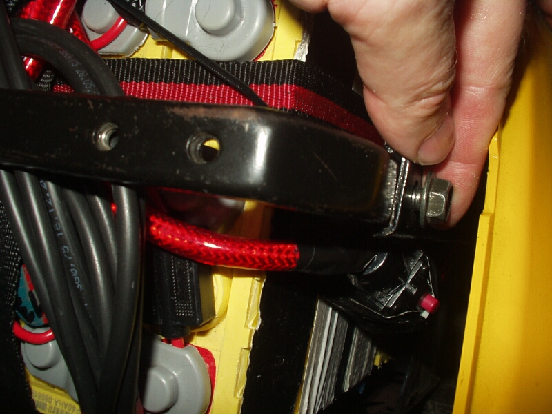

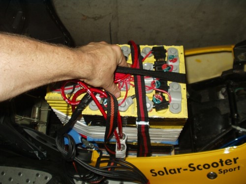

Dieses Stück Rohrrahmen wird weggesägt: Der Bügel darüber ist mit 4 Schrauben befestigt. 2 genügen auch. Wird vorm Herausnehmen des Akkupacks weggeschraubt. Nach Hineinstellen des Packs wieder festgeschraubt: Keine Panik. An tragenden Teilen wird nur das eine Rohr weggesägt. Sonst nur Plastikteile.
Das Helmfach ist natürlich weg. Braucht keiner. Bei Louis gibts um 80 Eur ein großes Topcase, darin haben sogar 2 Helme Platz.

Och, ein paar Fotos von der Lösung im Forum wären schon schön gewesen. Insbesondere fände ich interessant, wie Du alle Akkus auf einmal aus dem Roller gehievt bekommst.

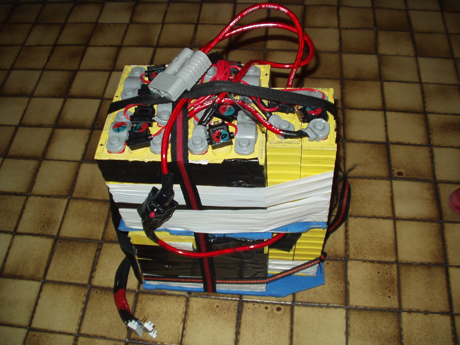

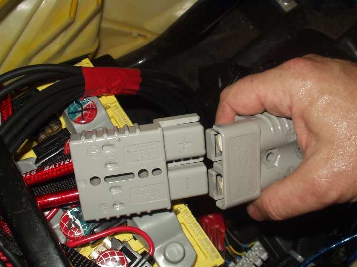

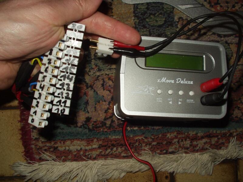

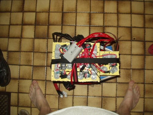

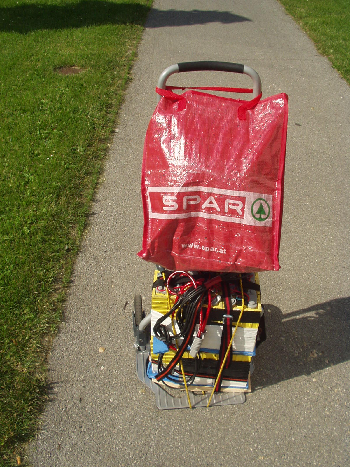

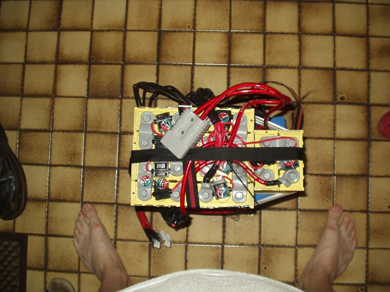

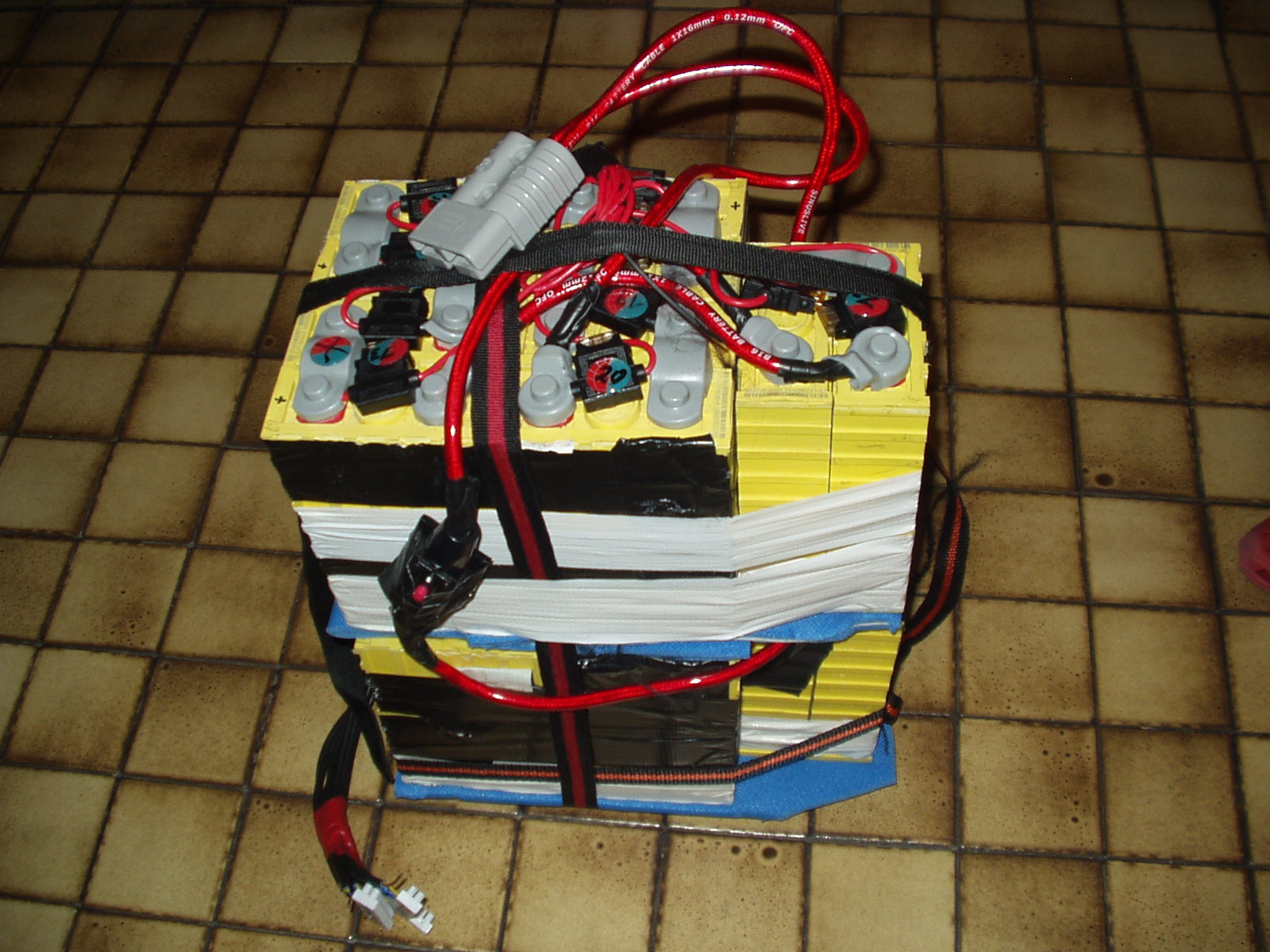

Sackrodel fürs Akkupack, damit kann man gleichzeitig auch eine volle Einkaufstasche vom Roller zur Wohnung transportieren ... Anderson 175 A: Und von jeder Zelle sind Einzelladeleitungen zu dieser Steckerleiste geführt: Hier wird für die Dauer des Ladevorgangs (in der Wohnung) eine Steckerleiste mit Balancern angesteckt.
Ebenso ist, wie im Bild zu sehen, Einzelladung einer Zelle möglich.
Edit: Fotos eingefügt.

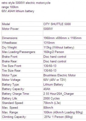

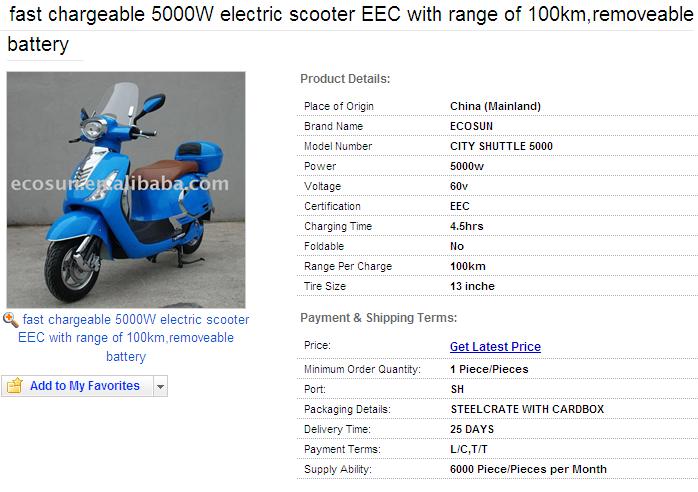

Such a mist !
Now the chinese have stolen my idea again !

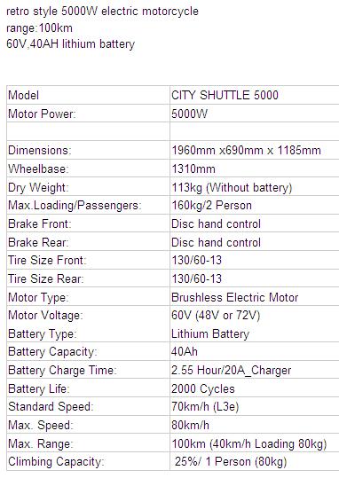

With 5 KW motor, at full speed, will the 40 Ah lithium batteries get quite warm ? Not the poles, but the housing.
At least in my scooter, at 3.5 KW it is so.

Und at 60V with 40Ah the Gewicht of the Accu Pack ist 30Kg - very well removable
Naja, über die Reichweite schweigen wir uns mal aus - die 72V-Version hat ca. 4.8KWh, das kann bei äußerst sparsamer Fahrweise für 80-100km reichen, aber dann sind die Batterienderart weit entladen, dass ich Sorge hätte, ob man sie wieder aufladen kann.
Edit: aber bestimmt kann man ihn mit genau den Spezifikationen bald in Deutschland kaufen
