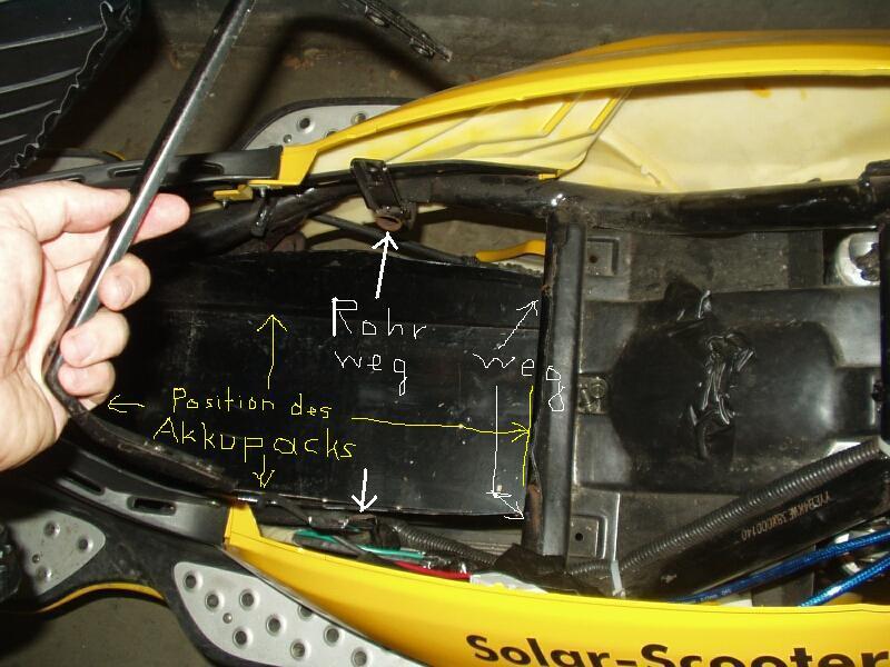

Dieses Stück Rohrrahmen wird weggesägt: Der Bügel darüber ist mit 4 Schrauben befestigt. 2 genügen auch. Wird vorm Herausnehmen des Akkupacks weggeschraubt. Nach Hineinstellen des Packs wieder festgeschraubt: Keine Panik. An tragenden Teilen wird nur das eine Rohr weggesägt. Sonst nur Plastikteile.
Das Helmfach ist natürlich weg. Braucht keiner. Bei Louis gibts um 80 Eur ein großes Topcase, darin haben sogar 2 Helme Platz.

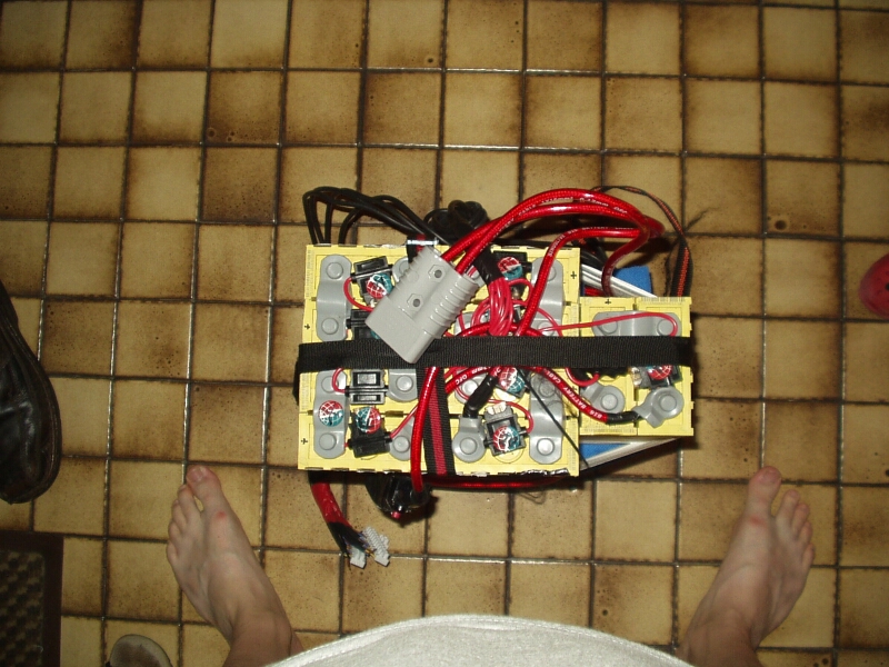

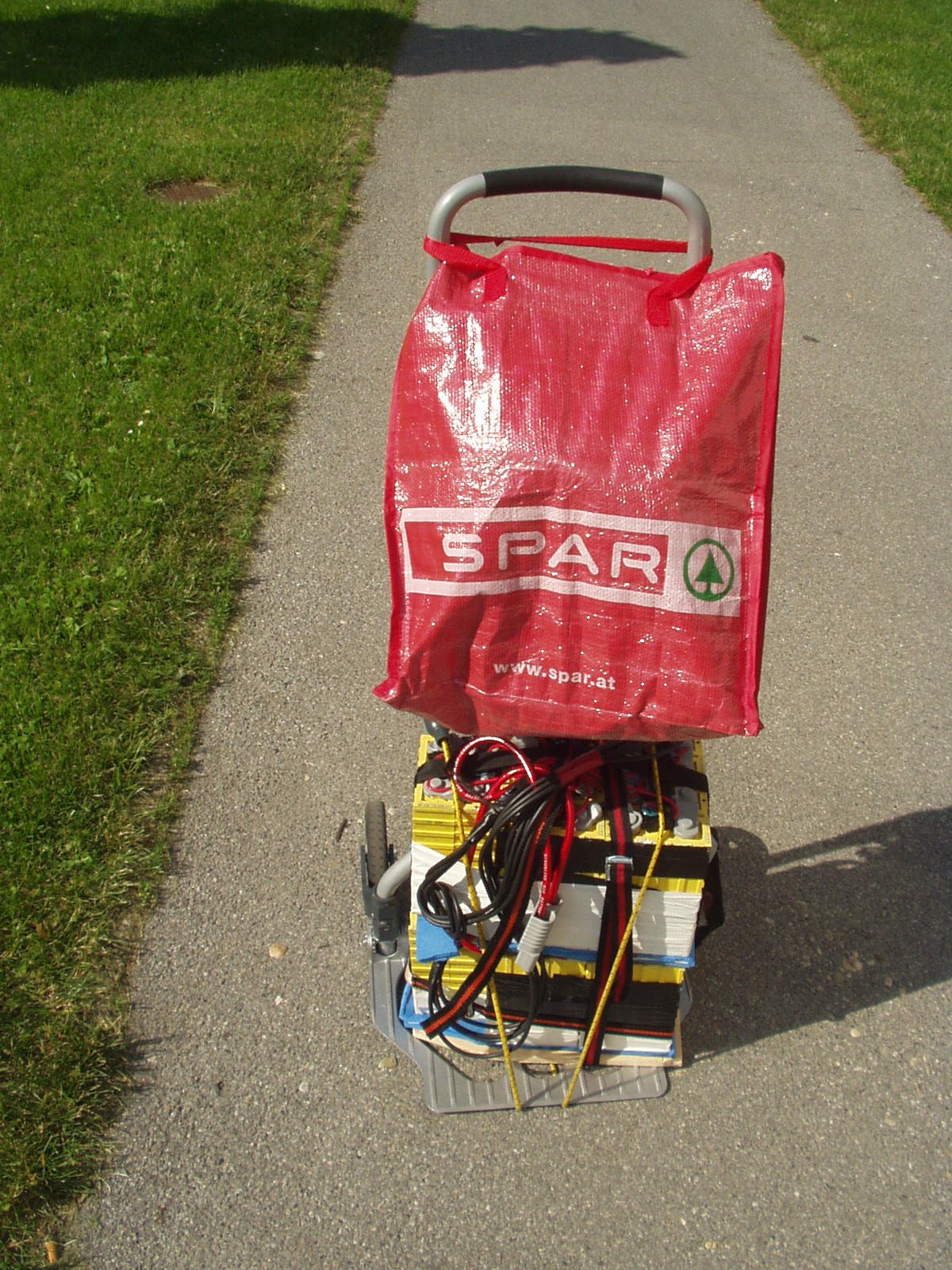

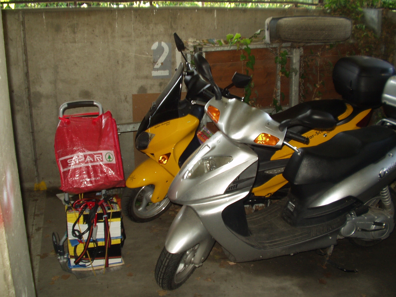

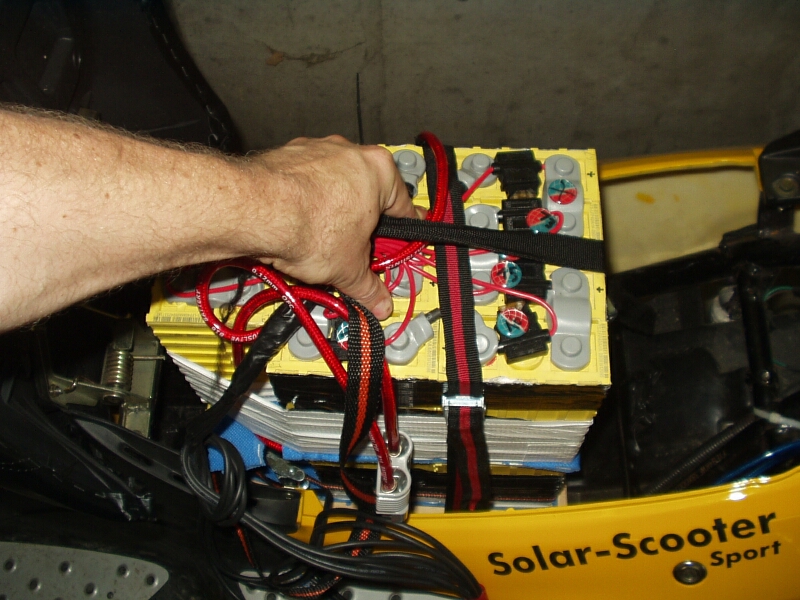

Sackrodel fürs Akkupack, damit kann man gleichzeitig auch eine volle Einkaufstasche vom Roller zur Wohnung transportieren ... Anderson 175 A: Und von jeder Zelle sind Einzelladeleitungen zu dieser Steckerleiste geführt: Hier wird für die Dauer des Ladevorgangs (in der Wohnung) eine Steckerleiste mit Balancern angesteckt.
Ebenso ist, wie im Bild zu sehen, Einzelladung einer Zelle möglich.
Edit: Fotos eingefügt.
