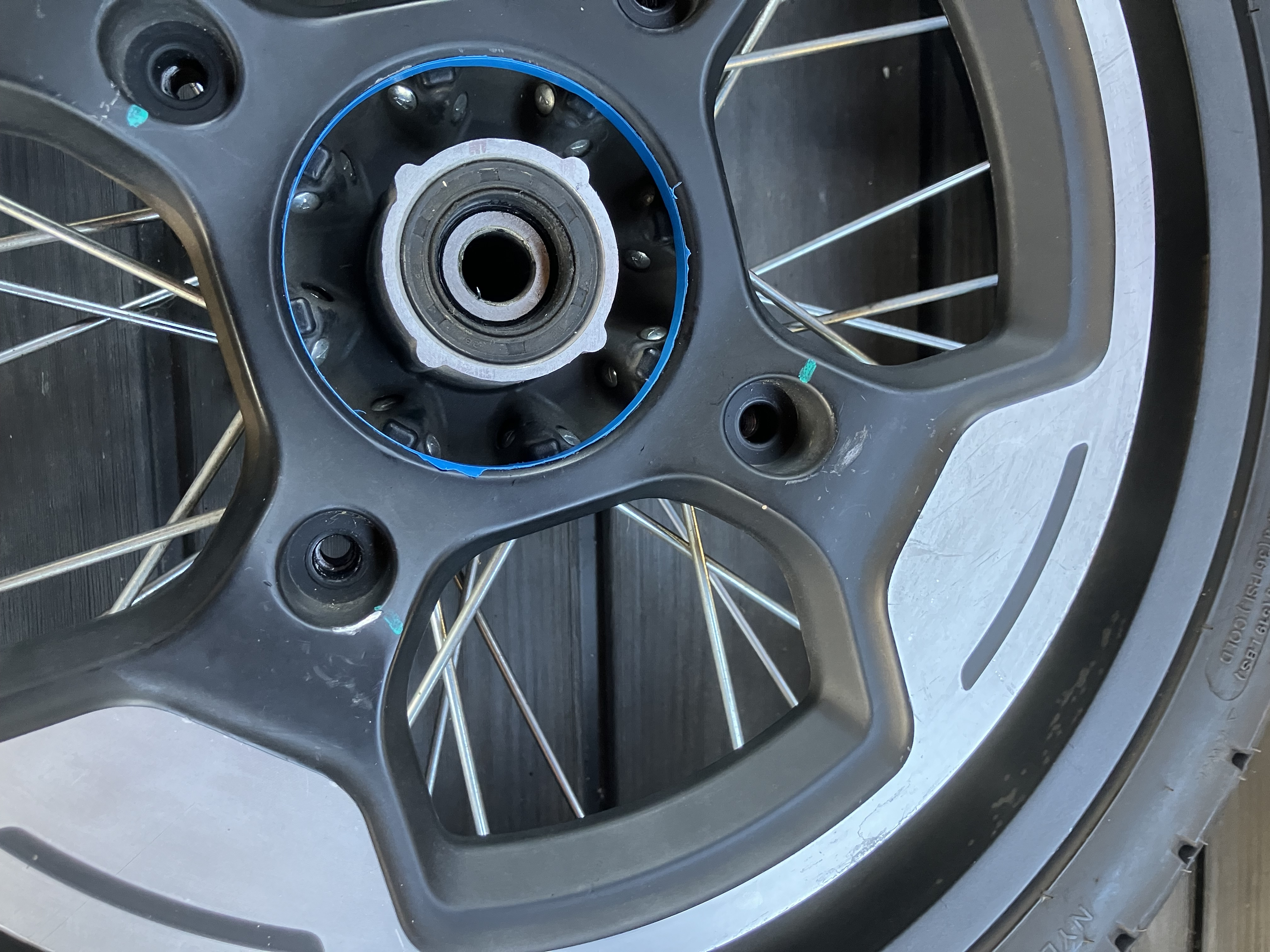

So, Riemen ist gewechselt. Aber ich habe folgendes Problem: ich bekomme keine gleichmäßige Spannung auf den Riemen. Ursache ist die Riemenscheibe, die läuft nicht ganz rund und wenn man die 4 Schrauben etwas lockert hat die Riemenscheibe so ca 1-2 mm Spiel, da die Scheibe nicht präzise arretiert ist und die 8mm Schrauben in deutlich größere Bohrlöcher geschraubt sind. Das ist irgendwie etwas räudig konstruiert finde ich und war ja offenbar schon immer so bei der Maschine. Wie ist denn das bei Euch? Wenn die Scheibe irgendwie durch eine Arretierung fixiert würde oder die Schrauben konisch wären, bekäme man das ja sauber hin, aber mit dem Spiel ist es einfach nicht drin. Und so läuft der Riemen nicht richtig rund und macht unnötig Lärm….

Nein, gibt es leider beides nicht- sind einfach 4 Bohrlöcher, durch die man mit 8mm-Schrauben die Riemenscheibe auf den Aufnehmer an der Achse schraubt. Und genau da liegt das Problem- das kann man m.E. gar nicht exakt ausgerichtet bekommen. Und durch den nicht unerheblichen Durchmesser der Riemenscheibe machen 1-2mm dann schon einiges aus. Also, man kann schon damit fahren. aber es ist meines Erachtens schon ein sehr ärgerlicher und vor allem vermeidbarer Konstruktionsmangel. Aber gut, ist halt ein 5k Bike vs. Zero....
Ich überlege, mir Schrauben mit Kegelkopf anfertigen zu lassen bzw. zu suchen, damit man das besser hinbekommt. Mich interssiert halt, wie andere User hier das machen- wie gesagt, ich kann mir nicht vorstellen, dass das bei der Montage bei dieser Konstruktion überhaupt exakt möglich ist, ergo der Riemen bei allen eine unterschiedliche Spannung je nach Position aufweisen müsste

in die Zentrierbohrung der Riemenscheibe 2 bis 3 Lagen Isolierband kleben.
Die Überstände abschneiden.
Fertig.
Fast perfekt Zentriert.
Jetzt die Befestigungsschrauben eindrehen und locker anschrauben, die Riemenscheibe in Laufrichtung gegen die Schrauben drehen und jetzt erst richtig fest schrauben.

Coole Idee- und zum Testen erstmal deutlich einfacher umzusetzen als meine Variante mit neuen Schrauben bzw. größeren Zwischenleg-Scheiben (die dann exakt die Breite der Löcher der Riemenscheibe haben müssten). Werde ich am Wochenende mal so ausprobieren

Meine Riemenscheibe lief auch unrund.
Ich habe dann eine Messuhr an meinem Montagestänge befestigt, sodass ich die unrunde Stelle finden konnte.
Drei der vier Schrauben lösen, sodass die maximale Auslenkung der Messuhr 90° versetzt zur verbliebenen Schraube sitzt.
Leicht mit einem Gummihammer auf die Stelle mit der maximalen Auslenkung der Riemenscheibe klopfen sodass die Scheibe mit der einen Schraube als Ankerpunkt gedreht wird, Schrauben wieder festziehen und wieder ausmessen.
Nach 2-3x solchen Durchlaufen war keine Abweichung mehr messbar und meine Riemenspannung war in allen Positionen identisch.
