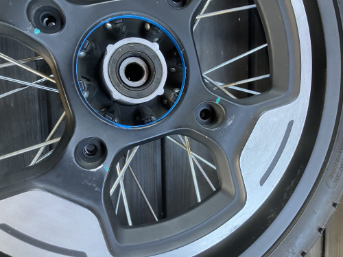

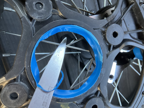

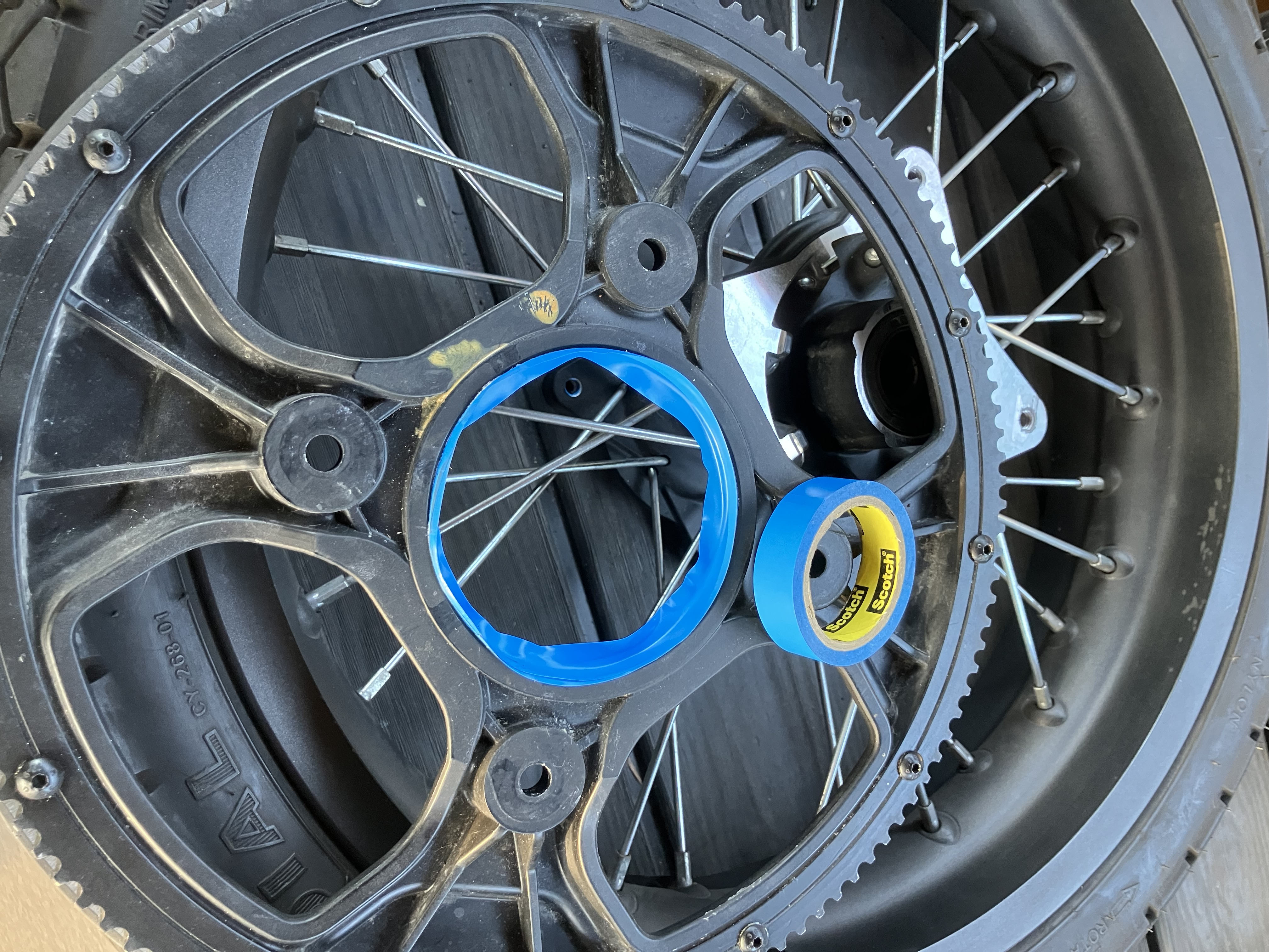

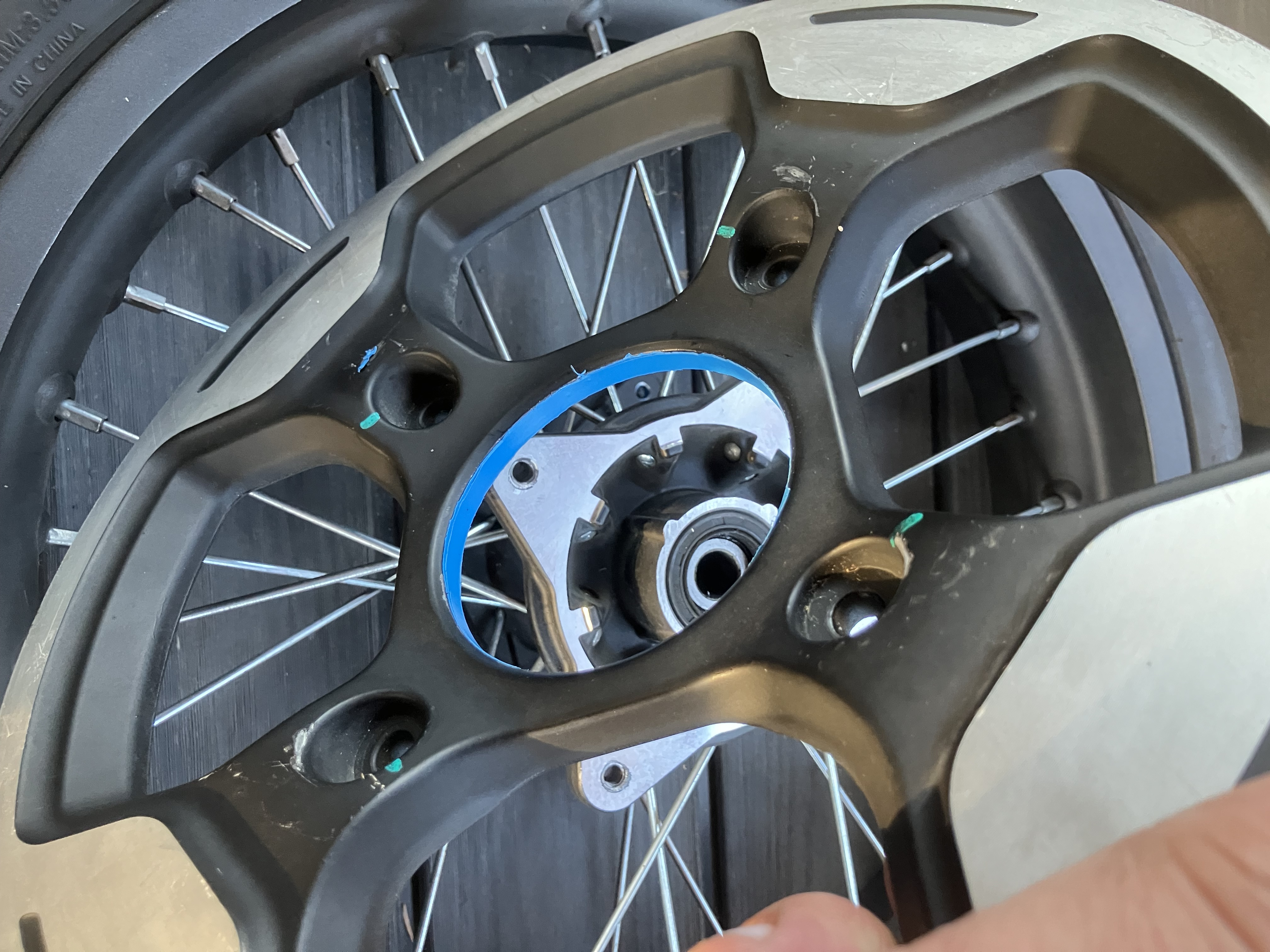

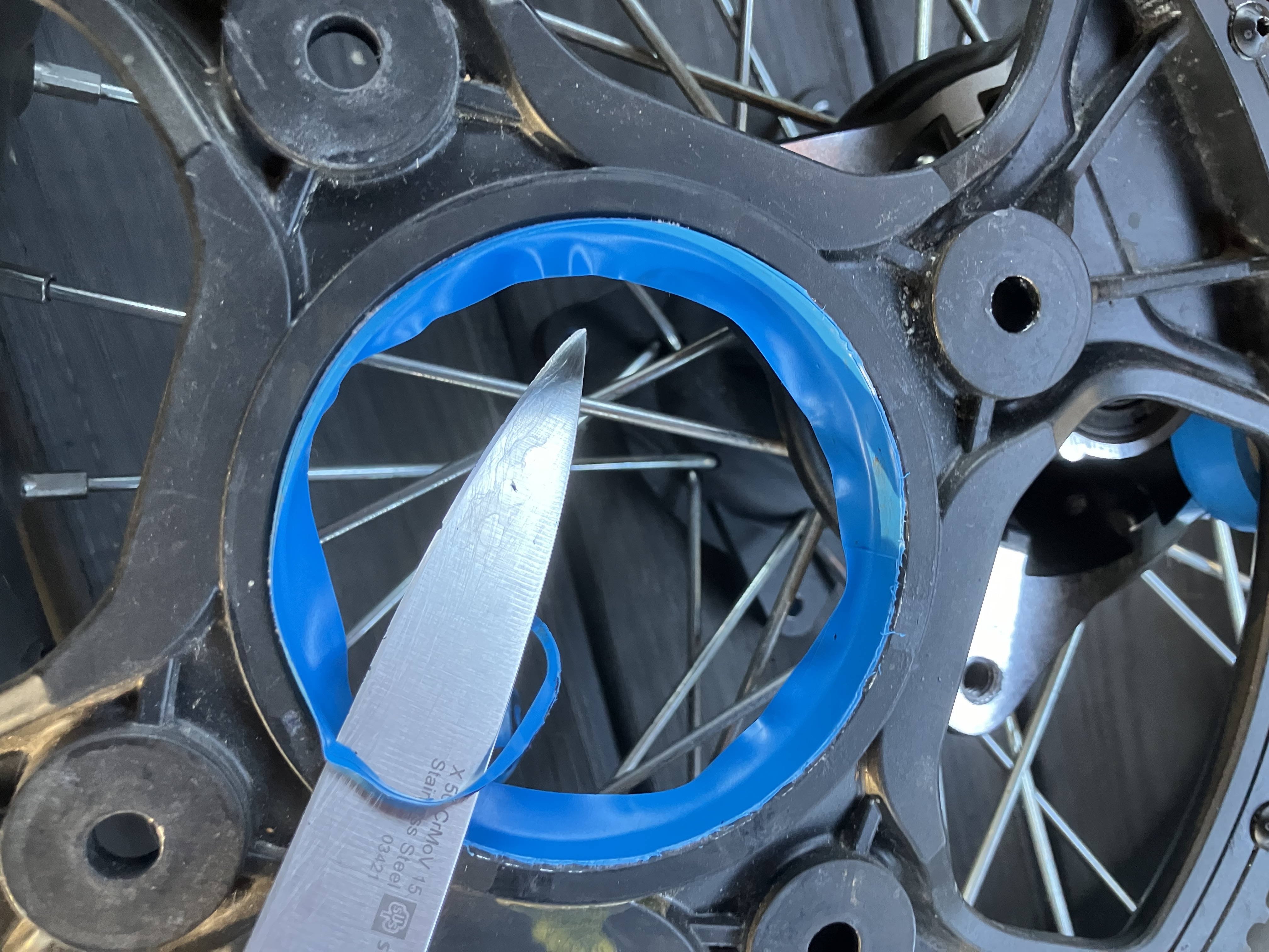

Ich habe mir was überlegt,
in die Zentrierbohrung der Riemenscheibe 2 bis 3 Lagen Isolierband kleben. Die Überstände abschneiden. Fertig. Fast perfekt Zentriert. Jetzt die Befestigungsschrauben eindrehen und locker anschrauben, die Riemenscheibe in Laufrichtung gegen die Schrauben drehen und jetzt erst richtig fest schrauben.

Coole Idee- und zum Testen erstmal deutlich einfacher umzusetzen als meine Variante mit neuen Schrauben bzw. größeren Zwischenleg-Scheiben (die dann exakt die Breite der Löcher der Riemenscheibe haben müssten). Werde ich am Wochenende mal so ausprobierenolliwetty hat geschrieben: So 22. Sep 2024, 18:19 Ich habe mir was überlegt,
Fertig.
