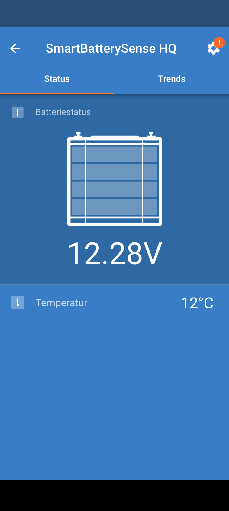

Die Batterie scheint wohl ein Kapazitätsproblem zu haben. Ich habe heute mal den Logger befragt und es waren 12,28 V Standzeit nun 5 Tage. Vor 2 Wochen gab es ja nach einer Woche Standzeit auch die Meldung im Display, heute ebenfalls. Das gute Stück ist wohl fertig. nach 2,5 Jahren. Man muss sich wohl damit abfinden das die Teile einfach sterben.
