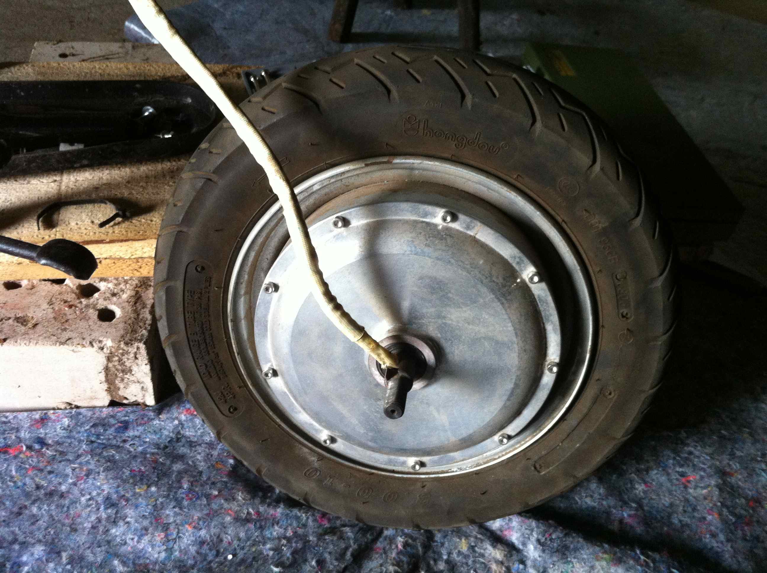

Wie komm ich da drann?
Hab das Rad draussen, aber das Kabel kann ich nirgends erreichbar abklemmen, ohne wieder den ganzen Roller zu zerlegen :cry:
Kann man den Motor aus der Nabe rausnehmen oder wie wird das sonst gehandhabt?

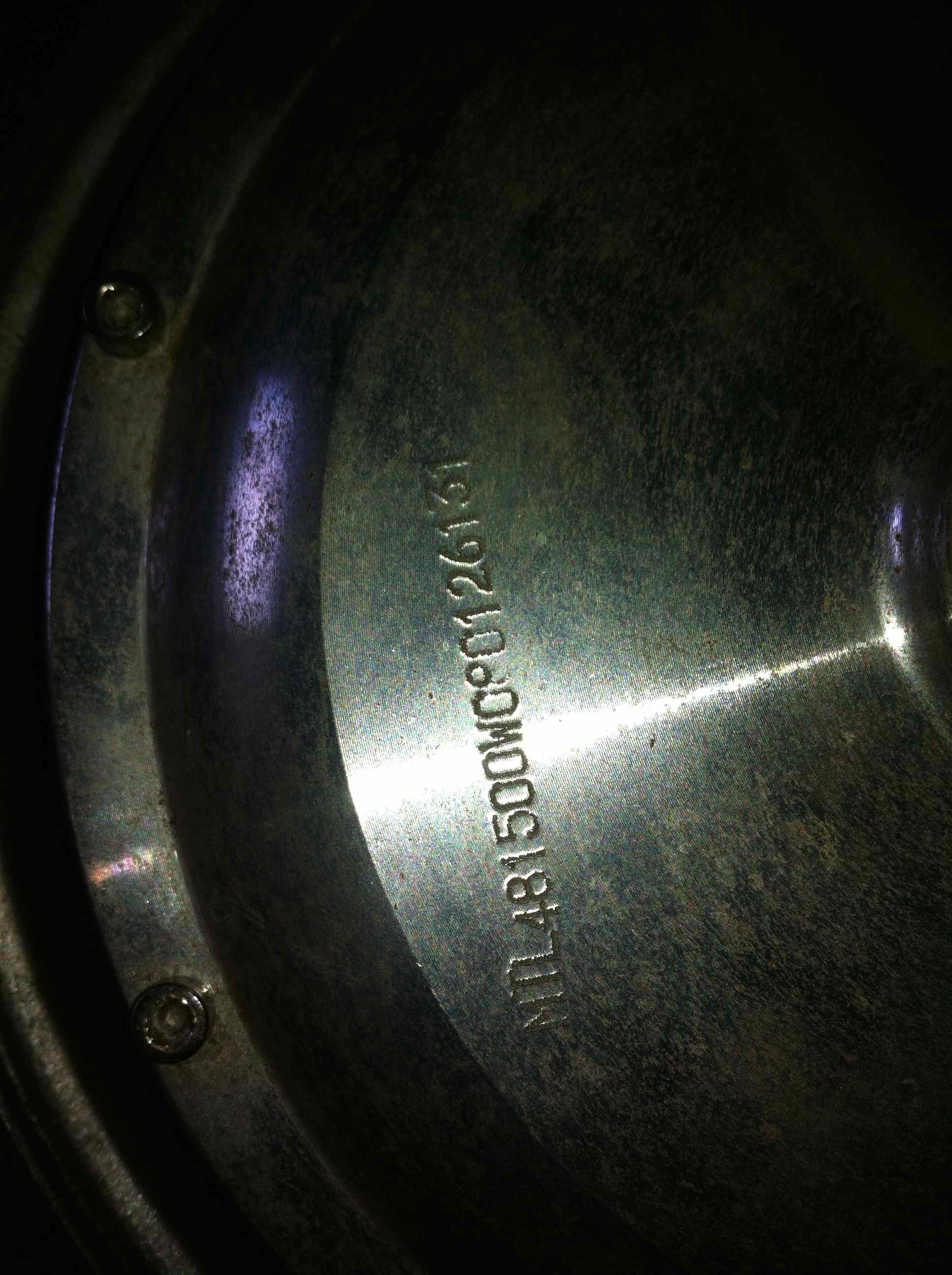

Ich mach gleich mal ein Foto und lade das hoch.
Bitte um Hinweise
gruss
Mac

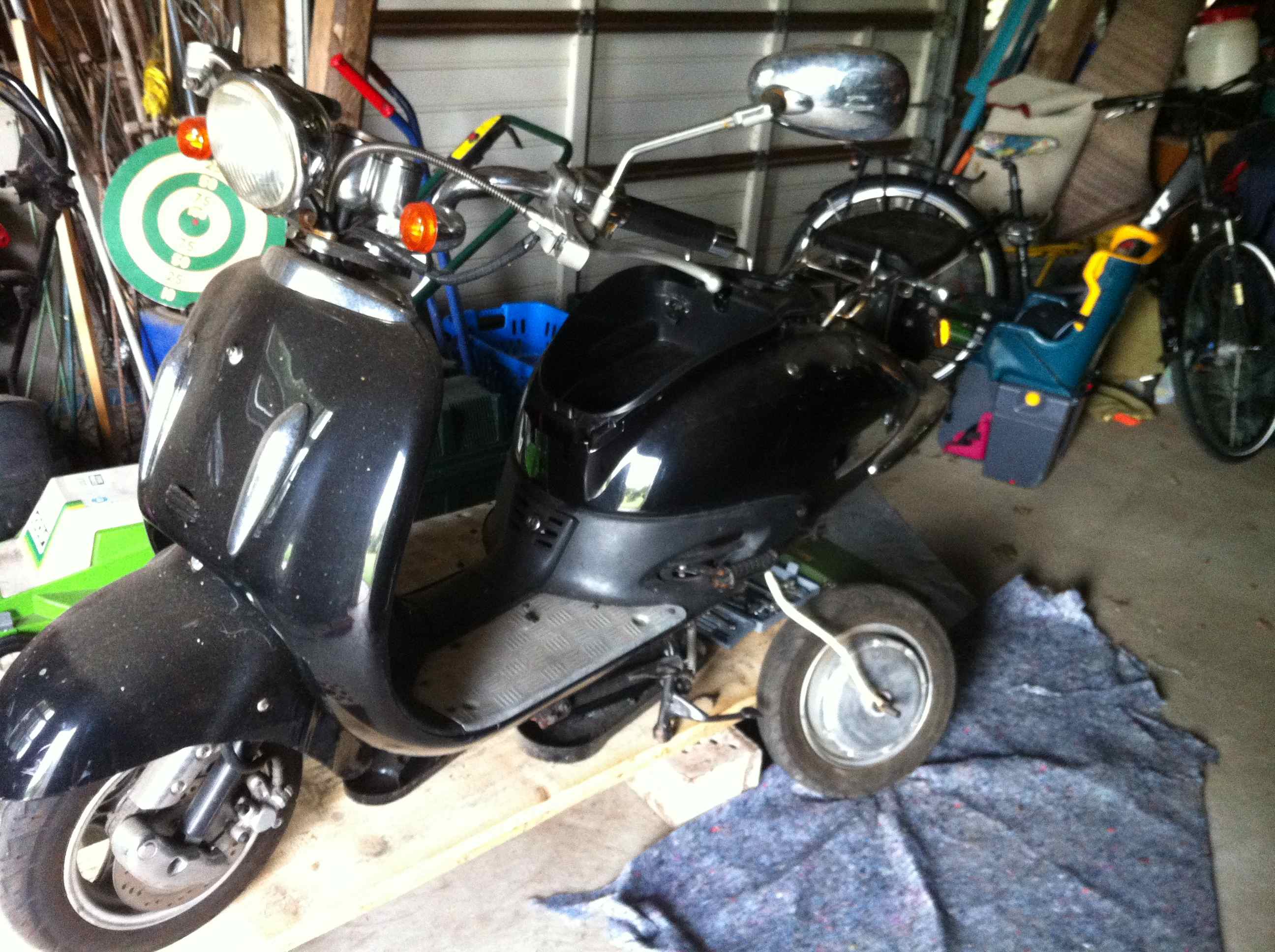

Die Bilder vom Roller
Der Quadix
Der Quadix
Das Rad
Das Rad
Radmotor
Radmotor
Zuletzt geändert von macthedrill am Sa 20. Sep 2014, 13:56, insgesamt 1-mal geändert.
Joehannes
Beiträge: 3419
PLZ: 9645
Wohnort: Oberfranken
Re: Quadix OS-110C
Beitrag von Joehannes »
Ich tippe auf Ventil?
Prüfe mal, dann muss das Rad nicht raus.....
macthedrill
Re: Quadix OS-110C
Beitrag von macthedrill »
Ich bin mir nicht sicher ob das ein schlauchloser Reifen ist... Die Luft zischt am Ventil vorbei raus. Kann man das Ventil so wechseln? So ein Schiet, heut ist Samstag und jetzt alles zu... :-(
Kann man das selber? Bekommt man das im Baumarkt?
Was für ein Werkzeug braucht man dazu?
