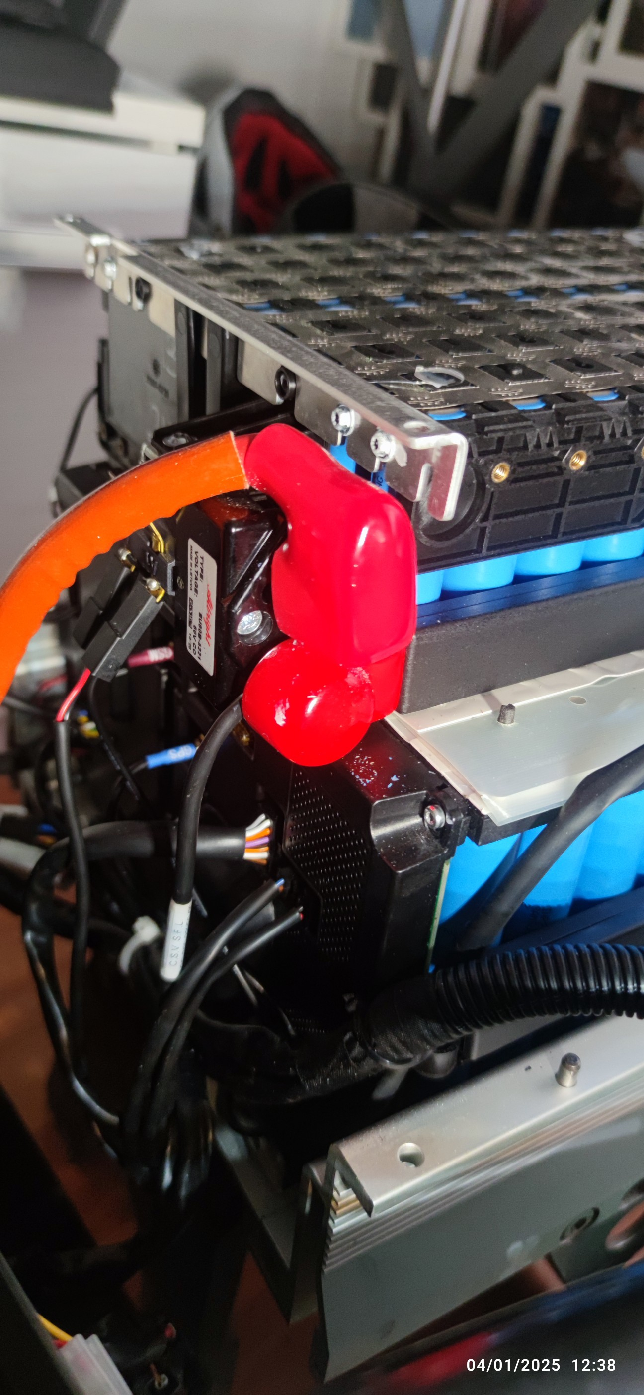

Danke, die restlichen Bilder dort helfen etwas weiter!
EEKFZ hat geschrieben: Do 9. Jan 2025, 13:19 14S mag das gesamte Akku-Pack ja gerne haben, wenn es neben den Bildern weitere Teile des Packs gibt, die nicht fotografiert wurden. Zu sehen gibt es jedoch maximal 4S.
In den hier geposteten Bildern sieht man nur die oberste (Bild 3) bzw. vermutlich mittlere Ebene (Bild 1 und 2) im Akkugehäuse.
Der gesamte Akku hat 3 Zellen-Ebenen.
Im hier gezeigten Akku hat jede Ebene 2 solche 2S22P Packs, und 2 der 3 Ebenen haben zusätzlich einen 1S22P-Pack. Macht 14S22P insgesamt [mit Samsung INR21700-50E (5000mAh), also insges. 51,8V x 110 Ah = 5,7 kWh]
Hier noch ein Bild aus dem Facebook-Beitrag, das etwas mehr zeigt.
Patrick

Also das ist jetzt tatsächlich eine gelungene Situationsbeschreibung, aus der sich ein grosses instandsetzungswürdiges Akkupack entpuppt. Da die Zellen bekannt sind, kanns losgehen.

EEKFZ hat geschrieben: Do 9. Jan 2025, 14:16 Der Fehlercode meint hier natürlich 7 x 22 = 154 Zellen!
Es waren in dem Akku keineswegs 154 Zellen kaputt, sondern 7 Zellen (vermutlich) innerhalb des selben 22P-Packs, vermutlich durch eingedrungene Feuchtigkeit. 7/22 Zellen sind immerhin ein Drittel, damit bricht wohl die Spannung in diesem Pack viel stärker ein, und dieses 22P-Pack wird auch viel schneller entladen. Das ist der Grund (so zumindest meine Interpretation), warum der Roller eine Fehlermeldung wirft. Es deutet einiges darauf hin, dass die Fehlermeldung "SEV OFF" kommt, wenn eine Dysbalance im Akku ist, siehe auch hier: https://www.elektroroller-forum.de/view ... 28&t=21984
Der Berichtende auf Facebook ist dann (so wie ich das verstehe, er hielt sich da sehr kurz) zu einem Akku-Instandsetzer gegangen, die 7 Zellen hat er wohl selber besorgt, und hat insges. 50€ für die Zellen und 200€ für die Arbeit bezahlt.
