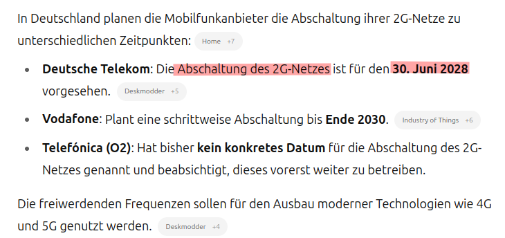

Ach ja... nochwas: Stimmt es, dass in der ECU des N-GT eine 2G-SIM-Karte eingesetzt ist? - Wenn das 2G-Netz dann in einigen Jahren abgeschaltet würde - die Telekom plant das ja zum fixen Termin 30.06.2028 - wäre die App von da an für immer offline.
