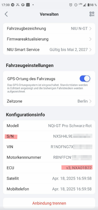

Ja, nach längerem Suchen habe ich das Serviceheft doch noch gefunden. Da ist der QR-Code-Aufkleber drin. Samt der Seriennummer (S/N), die übrigens nicht identisch ist mit der Fahrgestellnummer, die ins Fahrgestell des NIU eingeprägt ist. Das ist nämlich die VIN.Goggl hat geschrieben: Fr 18. Apr 2025, 05:15 Hast du die Betriebsanleitung noch ? Diese kleine Broschüre, da ist bei mir ein QR Aufkleber, musste mal gucken.
Eine manuelle Registrierung des Rollers in der App ohne QR-Code würde nur mit der S/N funktionieren. Und die steht nur in diesem kleinen, roten Serviceheft, leider aber nirgendwo auf dem Roller.

Beim Eintragen des Rollers in die App, hat diese übrigens immer gemotzt: "Signal schwach" oder sowas, obwohl das bei meinem WLAN nicht stimmte, und die Eintragung abgelehnt. Da muss man dann den WLAN-Empfang deaktivieren, und die Internetverbindung ausschließlich über LTE aufbauen lassen. Dann funktioniert 's.
