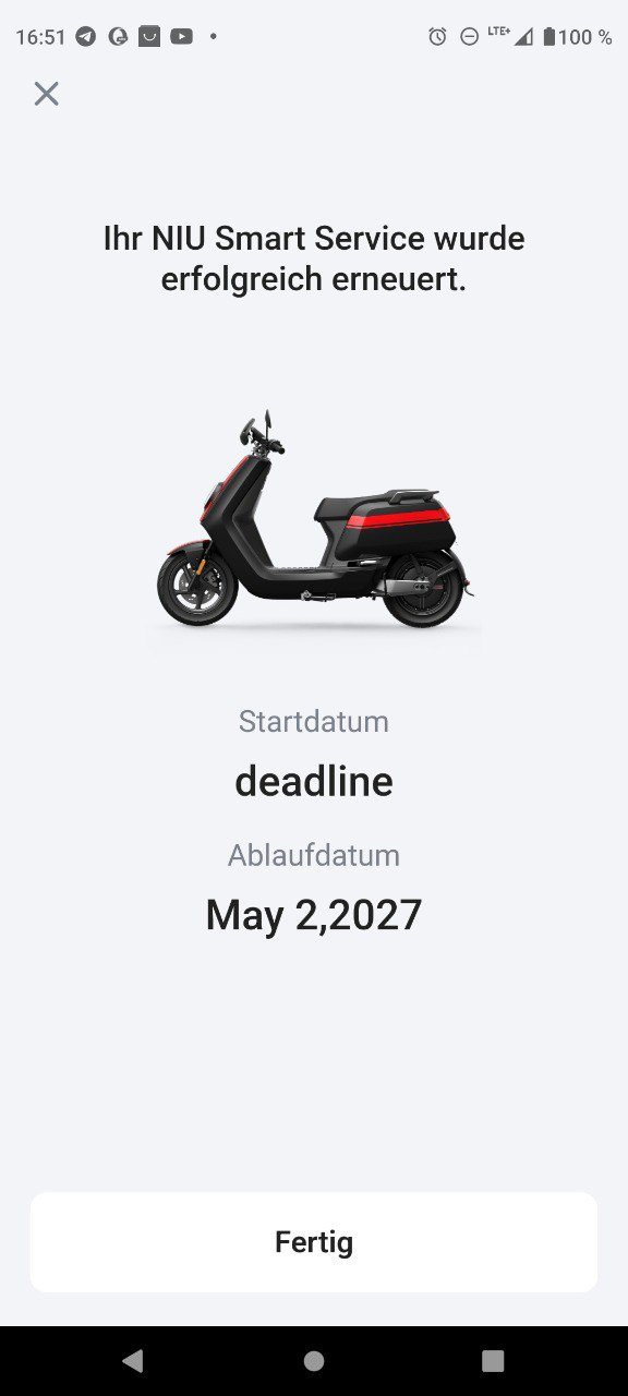

Ja, nach längerem Suchen habe ich das Serviceheft doch noch gefunden. Da ist der QR-Code-Aufkleber drin. Samt der Seriennummer (S/N), die übrigens nicht identisch ist mit der Fahrgestellnummer, die ins Fahrgestell des NIU eingeprägt ist. Das ist nämlich die VIN.
Eine manuelle Registrierung des Rollers in der App ohne QR-Code würde nur mit der S/N funktionieren. Und die steht nur in diesem kleinen, roten Serviceheft, leider aber nirgendwo auf dem Roller.
Bin jetzt kurzentschlossen doch dem "Club der Millionäre" beigetreten, und habe einen Vertrag mit zweijähriger Laufzeit für 49,90 € abgeschlossen. Zuerst steht in der App was von 49,90 € für ein Jahr. - Das wäre mir dann definitiv zu teuer gewesen. Während des Bestellverlaufs wird dann aber das 2. Jahr kostenfrei mit angeboten.
Die 25 € für ein Jahr sind dann zwar auch noch sehr teuer, aber wie heißt 's so schön: "Man gönnt sich ja sonst nichts". - Und wahrscheinlich ist es ein schönes Spielzeug ("Gadget"). ;-)

Beim Eintragen des Rollers in die App, hat diese übrigens immer gemotzt: "Signal schwach" oder sowas, obwohl das bei meinem WLAN nicht stimmte, und die Eintragung abgelehnt. Da muss man dann den WLAN-Empfang deaktivieren, und die Internetverbindung ausschließlich über LTE aufbauen lassen. Dann funktioniert 's.
