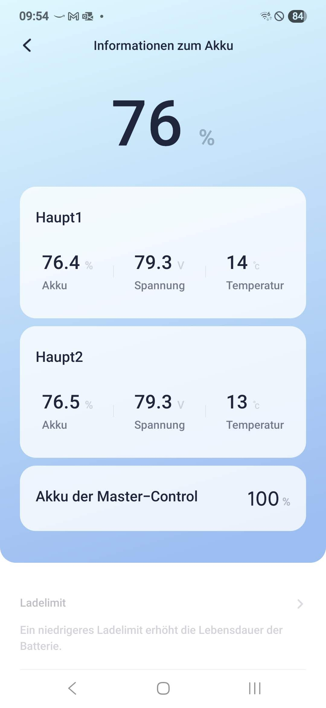

Laut deinem Screenshot ist nur ein Akku angeschlossen: es sollte ein Haupt1 und ein Haupt2 Akku sichtbar sein, darunter der Master-Control, siehe meinen aktuellen Screenshot.Rufter hat geschrieben: Mi 23. Apr 2025, 09:20 Es sind beide Akkus angeschlossen.

@tako2k - Ja ich weiß, dass er nur einen Akku anzeigt. Es sind aber beide angeschlossen. Bin ja heute Morgen 20 KM damit gefahren und die gewohnte Leistung und Rest KM Anzeige im Tacho passten auch für 2 Akkus. Ich befinde mich hier auf Arbeit auch so ziemlich am Rande des BT Empfangs. Wenn ich den BT Empfang verliere, dann springt die Anzeige in der App auch von 81% auf 100%.
Ich gehe davon aus, dass die meisten Daten halt nur über das Internet übertragen werden und nicht über BT.
Bevor das mit dem Verlust des GSM Signals war, sah es halt auch immer so wie in deinem Screenshot aus.
