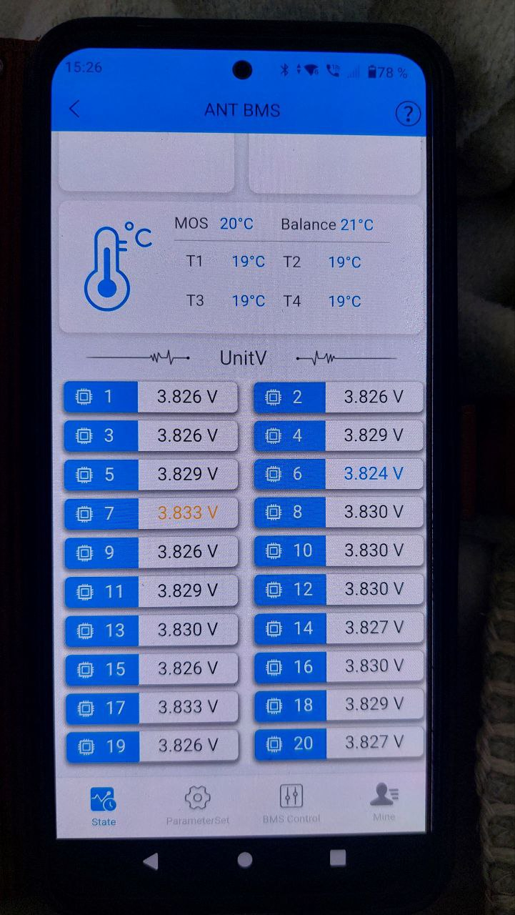

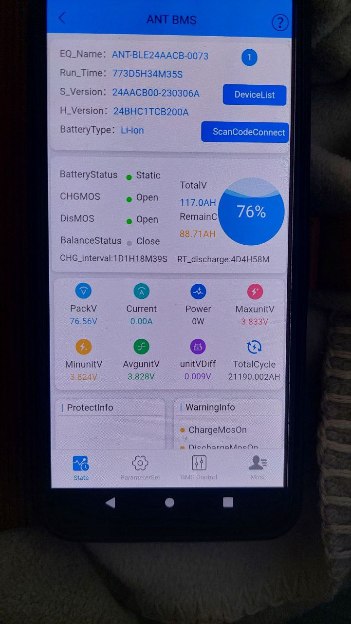

Ich hab vor ein paar Tagen zufällig gemerkt, dass am Roller ein ANT-BMS ein Bluetooth Signal sendet. Also hab ich mir die App geladen und die Sache mal ausgelesen, das Schwierigste war, in der App die Sprache von Chinesisch auf Englisch umzustellen.
Man sieht schön, wann das BMS in Betrieb genommen wurde, vor 773 Tagen. Das war also ungefähr April 2023, so in etwa der Zeitraum, dass ich den Roller das erste Mal im Rollerladen gesehen habe. Daraus schließe ich, dass der Akku in Deutschland in den Roller eingebaut und aktiviert wurde.
Übrigens stimmt die Darstellung des Displays von V-Zahl und Ladezustand in % (mit Rundung) mit dem BMS überein, die Werte vom Cockpit stammen also direkt aus dem BMS.
Die Zelldrift war die letzten paar Tage bei maximal 0,017V, öfter so wie im Bild 0,008-0,01.
Was sollte ich im Auge behalten? Bei welchem Ladezustand schaut man nach, wenn man die maximale Zelldrift herausfinden will, nach dem Laden und Balancen oder wenn er ziemlich leer ist, oder beides? Zeigt euch der Screenshot noch etwas interessantes?

Zelldrift sieht man nur kurz vor ganz leer und kurz vor ganz voll.
Wenn es in der Mitte größere Zelldrift (>50mV) gibt ist irgendetwas faul oder es gibt einen Übergangswiderstand an einem Zellanschluss.
Ansonsten sieht es gut aus.
Wenn du in die Einstellungen kommst kannst du noch grundlegende Sachen wie OVP und UVP sowie maximalen Strom nachschauen.
