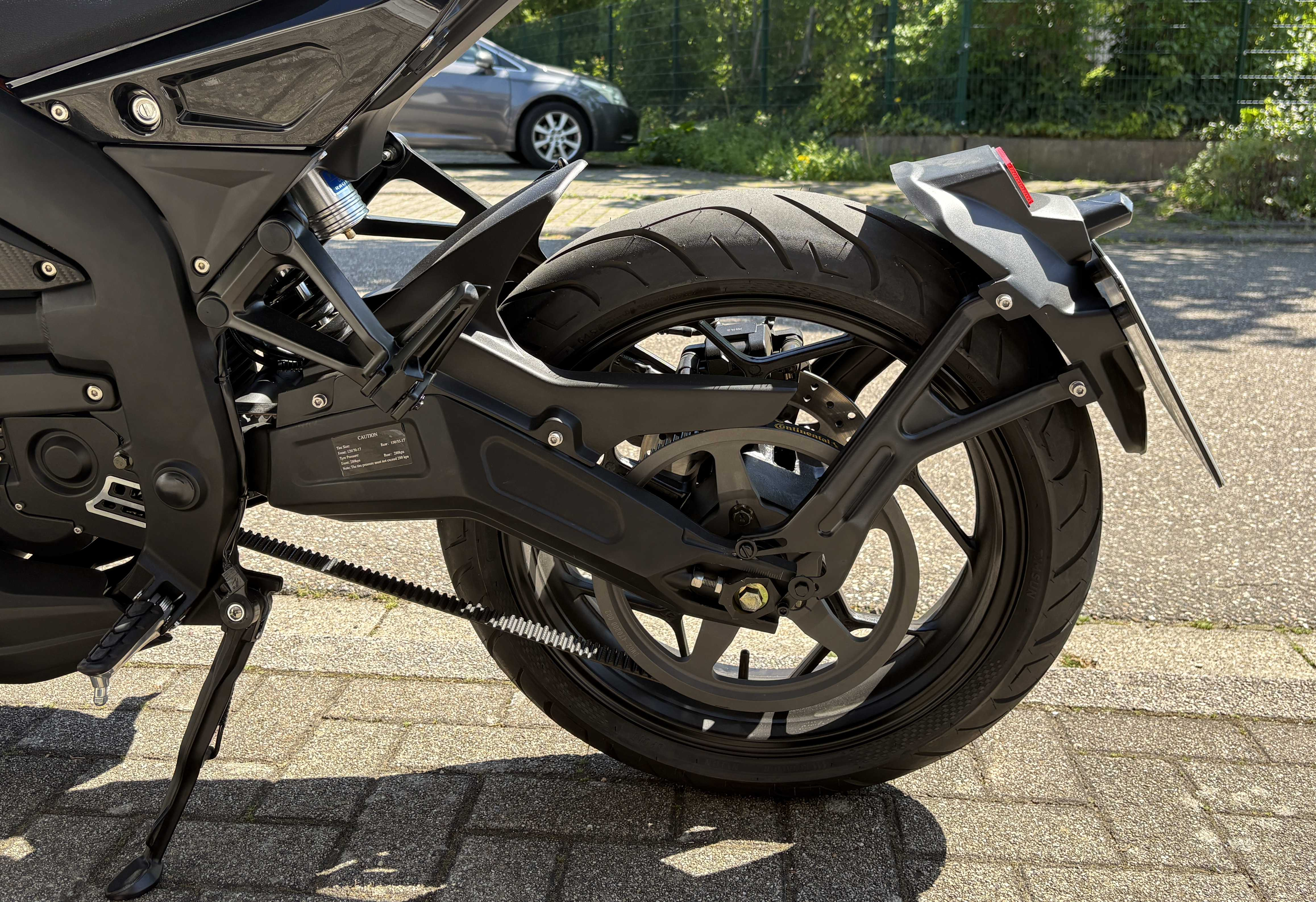

Tatsächlich ist die Original-Ausführung des Kennzeichenhalters eine Design-Katastrophe: Mit dem tiefen Ausleger und der Position der Kennzeichenbeleuchtung rückt das in Deutschland übliche Motorradkennzeichen in der Größe von 18*20 cm² so weit nach unten, dass es glatt als Schmutzfänger eines Lkw durchgehen könnte.
Verständlich, dass es hier im Forum zahlreiche Lösungen gibt, das Kennzeichen nach oben unter die Sitzbank zu verlegen (siehe z. B. das Foto bei @HarryH) – wenn dann auch ein Teil der „Schmutzfänger“-Funktion im Sinne von Spritzwasser-Auffang verloren geht.

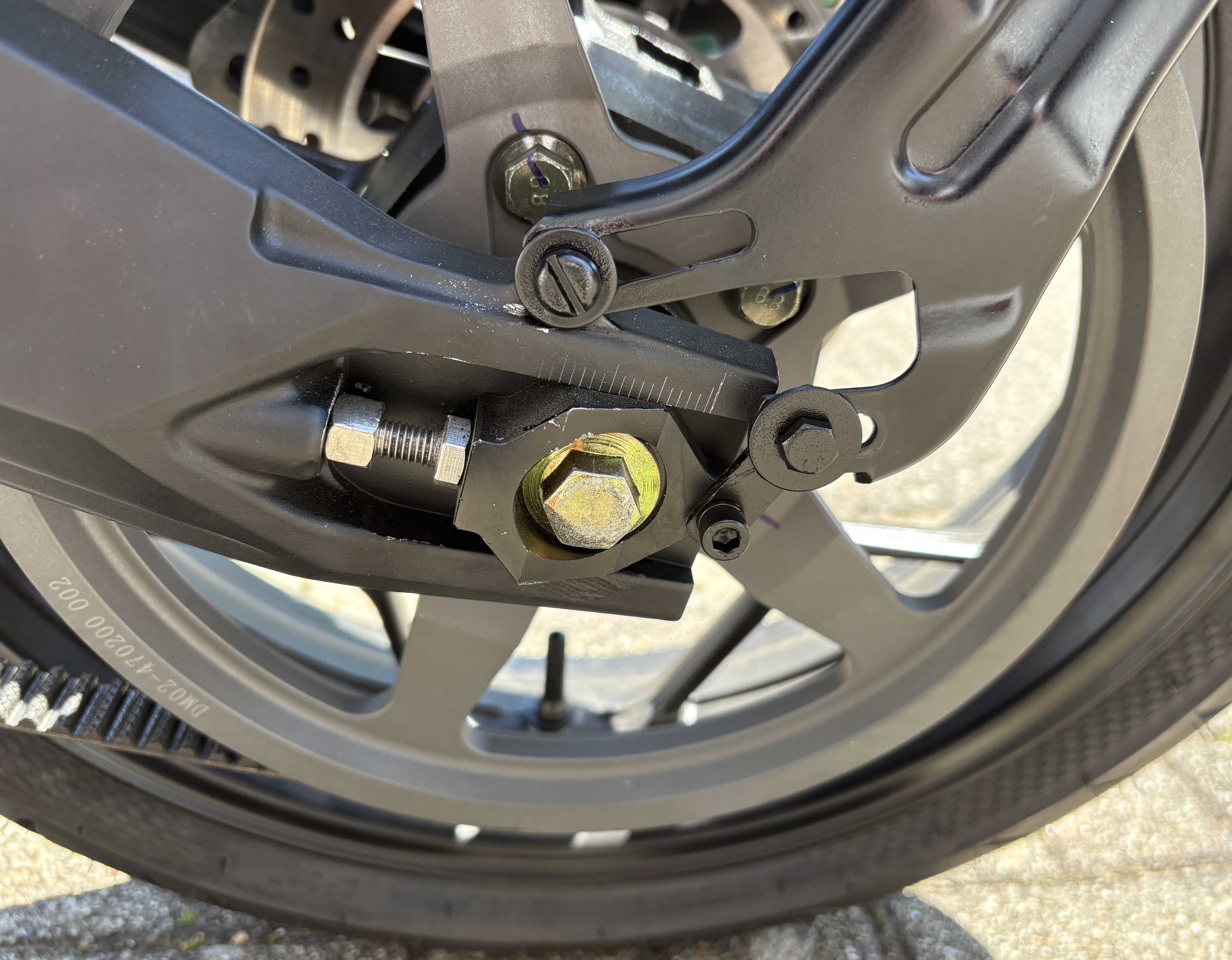

Ich habe bei meinem Exemplar einen anderen Weg versucht und den vorhandenen Kennzeichenhalter ‚angehoben‘: Zu diesem Zweck habe ich von einem 40mm breiten Alu-Profil zwei 1,5cm breite Streifen abgesägt und jeweils an beiden Enden ein 6,5mm-Loch hineingebohrt. Diese Teile kommen dann links und rechts zwischen die Rahmenaufnahme und das untere Befestigungsloch des Kennzeichenhalters; siehe Bild 1 anbei. Man ‚vergewaltigt‘ damit zwar das Blech an dem oberen Befestigungsloch etwas, aber das hält es aus.
Nach dem Lackieren mit schwarzer Farbe fällt diese Änderung kaum mehr auf; siehe Bild 2.
Und das Nummernschild rückt damit etwa 20 cm nach oben; siehe Bild 3.
Allerdings: Die Tatsache, dass die Befestigung des relativ langen Auslegers ob mit oder ohne Anhebung dürftig ist, wird damit nicht korrigiert. Es empfiehlt sich daher, die Schrauben sehr gut festzuziehen und – soweit möglich wegen diverser Absätze im Schwingenprofil – mit Kontermuttern zu versehen. Außerdem sollte man auf eine (zu schwere) Metallplatte unter dem Nummernschild verzichten, das macht die Konstruktion nicht mit. Und eine regelmäßige Kontrolle, ob alle Schrauben festsitzen, ist angebracht.

@vowill:
Bei deiner Kennzeichenhaltermodifizierung steht der rote Reflektor jetzt schräg nach oben. Ich weiß nicht, ob das Ding jetzt seine Wirkung verfehlt. So ein Ding zu haben, ist meines Wissens Pflicht.

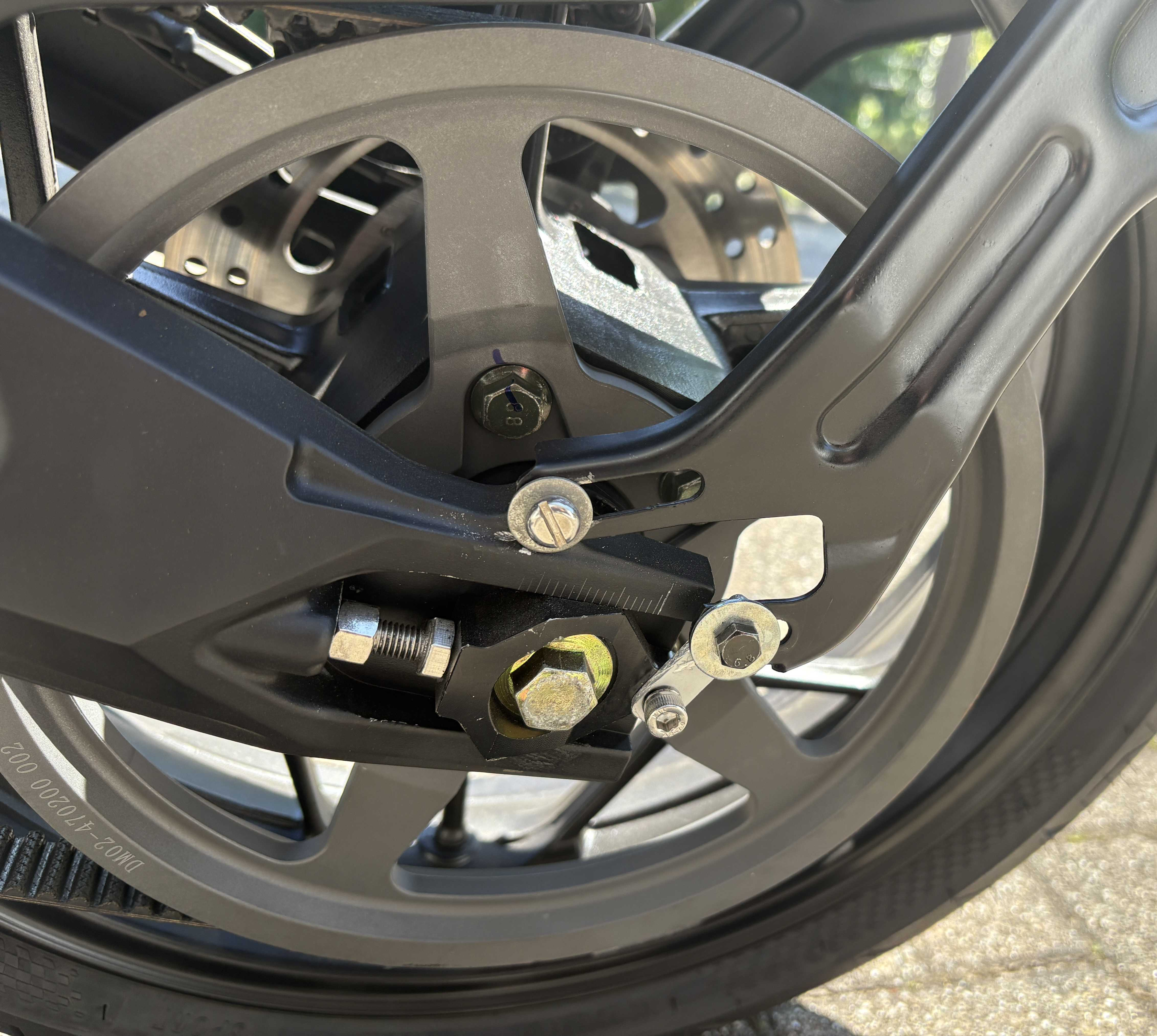

Bei den üblichen Kennzeichenhaltern ist der Reflektorhalter abgewinkelt, damit der Reflektor möglichst gerade ist. So sieht es bei mir aus:

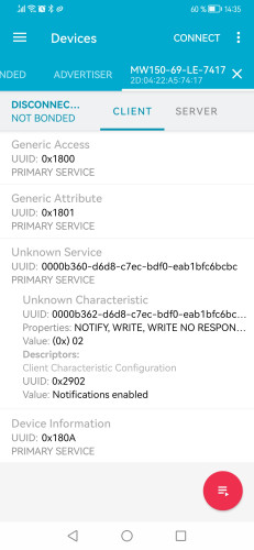

ich habe mich mit meinem Smartphone über nRF Connect mit dem Controller der Tinbot verbunden. UUID der Daten-Characteristic ist 0000b362-xxxx. Ich konnte erfolgreich "Notify" aktivieren, aber es werden keine Werte gesendet – auch nicht bei Gas/Bremse/Schaltern.
Ich vermute, der Controller wartet auf eine bestimmte Write-Sequenz (Handshake?).
Ich habe über die App die Werte 00, 01 und 02 zum Test gesendet. Stille - sonst nichts.
Hat jemand zufällig ein Protokoll-Fragment oder weiß, ob der Hersteller Bluetooth Classic oder BLE verwendet?
Eine offizielle App gibt es ja noch nicht, oder ? Lg

Danke, @Tuereintreter, für diese Aktion!
Das Fahrzeug hat ja (mind.) 2 Controller: Den im Display (Full color TFT) und den für den Motor (FOC = field oriented control = feldorientierte Regelung). Welchen meinst du?
Bei ersterem klappt die Verbindung des Mobiltelefons über Bluetooth, und das Display zeigt dann den aktuell gespielten Titel aus der Playlist an (die Funktion ist allerdings nutzlos, da das Handy dann - zumindest bei mir - die Ausgabe an den Helm-Kopfhörer abbricht). Hier könnte man mit einer geeigneten App den Datenverkehr ggf. mitschneiden und untersuchen, welche Kommandos hin- und hergeschickt werden. Das wäre dann vielleicht eine Basis, auch die Werte zum Kilometer- und Ladezustand auszulesen. Da wäre ich auch brennend daran interessiert (zur Nutzung in der SmartHome-Visualisierung).
Für den FOC-Controller gab es hier im Forum schon Informationen (siehe z. B. ab Seite 93 von @Morkin). Ich vermute, dieser Controller kennt die Daten zu Kilometer- und Ladezustand aber nicht.
