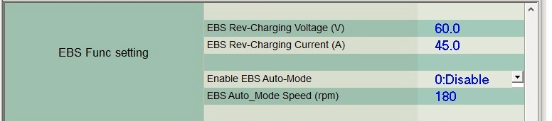

Beim UNU-Controller kann man nur die Spannung einstellen, ab der rekuperiert wird und den Strom.
Es gibt noch einen Auto-Mode, der ist aber bei allen Controllern die ich bisher gesehen habe deaktiviert. Die Temperatur im Akku wird zwar überwacht, der Controller hat diese Information aber nicht.
Eventuell gibt es eine Temperaturschwelle im Controller, ab der nicht mehr rekuperiert, das ist aber reine Spekulation.

habe einen Unu Classic 3kW gekauft und die Reku funktioniert nicht. Am Akku liegts nicht, das habe ich mit einem anderen Akku probiert.
Hat jemand vielleicht eine Idee woran es liegen könnte? Dass der Akku nicht zu voll sein darf weiß ich.
Vielleicht kennt Ihr auch jemanden, der sich damit auskennt um Balingen (72336) und drumrum. Die offizielle Werkstatt will nicht mehr dran, nachdem Unu ein paar Rechnungen nicht bezahlt hat...

Die Bremsschalter funktionieren aber?
Ansonsten musst du wohl mit einem Programmierkabel die Reku wieder aktivieren, Kabel gibt es hier z.B.:
https://de.aliexpress.com/item/1005006860192267.html
Farbe: 72202 up
Farbe: 72202 up

Ja, es klickt jedenfalls wenn man leicht zieht.
Danke für den Tipp mit dem Kabel. Welche Software benötige ich noch? Funktioniert ein Laptop?

Software kann ich dir per PM zusenden Anhang, du brauchts einen Windows-Rechner.
PM kannst du ab 3 Beiträgen schreiben.
